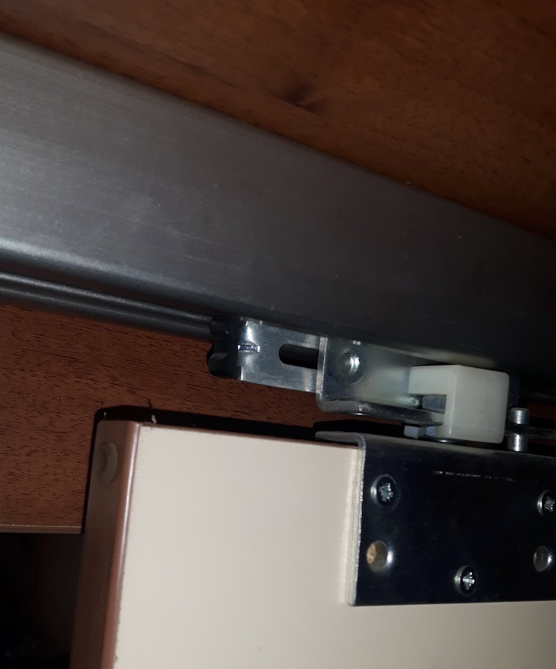

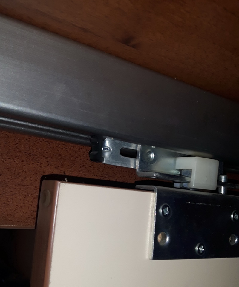

Под пластмасовата капачка има гайка и предполагам от там се регулира височината в диапазон може би няколко милиметра.
Другото решение:
- Да подпра вертикалата на горния рафт, която се пада в средата на релсата с вертикална тръба в пода на гардероба и ако не провисне пода..... Отдавна го монтираха и не помня с крака ли е с що е. Челно погледнато си мисля, че е на рамка от ПДЧ върху ламината и на две места се виждат подложки 2-3 мм за нивелиране.
- Да анкерирам релсата в стоманобетоновата плоча на тавана, но шпилката ще се вижда 10 см от гардероба до тавана. Обаче геометрично и технически това ми се струва най-правилното решение.

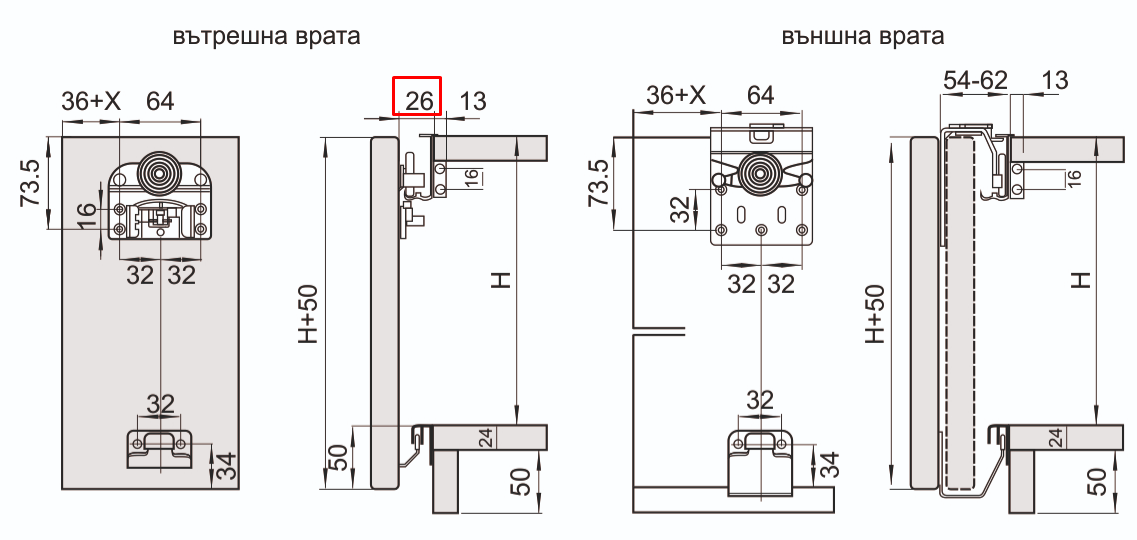

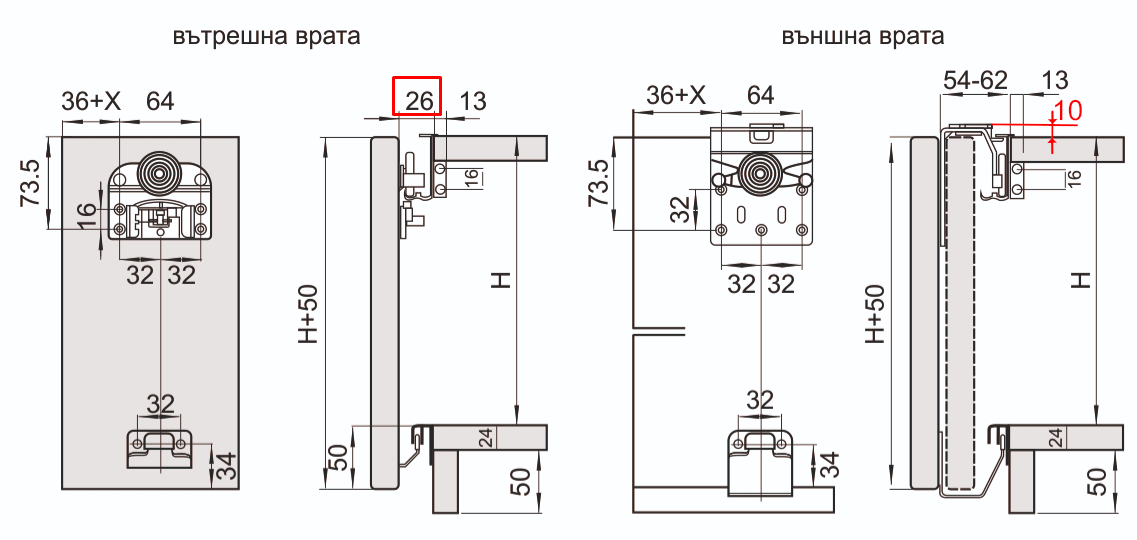

И на мен ми дойде на главата гардероб с три плъзгащи врати.
Гледам този механизъм: https://balkanyug.bg/bg/Wardrobe-slidin ... INO-3-door
Тези 26 мм ме мъчат:
Това означава ли, че трябва отвесните стени да са с например 22 мм по-дълги от водоравните (тези, върху които са релсите) за да не отзяват вратите?
Реших да купя механизма, преди да съм направил някоя глупост.
Сглобих го - точно 26 мм излезе.
Беше ми важен и един размер, който го няма на чертежа, качвам снимка с него, в случай, че ще е полезно за някой.
Схема окачване.png (52.54 KиБ) Видяна 2332 пъти
