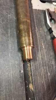

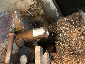

нЕма се ядосваш и да прайш компромиси. Цяла седмица се занимавам с един циркуляр Кити 619 и понеже целият механизъм за наклона ЛИПСВА ! Се налага да си го смуча от пръстите понеже не зная как е бил и да го измислям наново :?
(това да ти вдъхна малко кураж с начинанието :lol: )
И струга си пуснах, щото ми писна се занимавам с ИДИОТИ !
Плашката е с нестандартна стъпка. Частите стояха 2 седмици при стругар ,който не ги пипна естествено...накрая си ги взех.
Занесох им целият циркуляр ! За да измерят резбата. Измериха я- 16мм стъпка 1.5 , и аз така я бях премерил, но все пак да съм сигурен, щото вътрешна резба се мери трудно и е малко на опипване/усет... и ми е за 1 път.... Човека извади плашка за целта.
Като си взех частите взех и плашката. Даде ми я. Днес половин ден си играх и направих втулката,след което направих държач за плашката, щото нямах 45 ммтров. НАвих резбата на струга за да подведе право...и.... с изненада установих, че ми е дал плашка 18 по 1,5,която естествено няма как да се навие в 16х1.5 :lol:
Няма да ти казвам как псувах.... :x :x :x
Понеделник с правилната плашка пак сме на конете.... :lol: :lol: :lol: наново

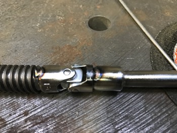

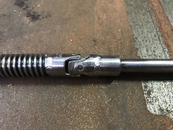

mavryt4o - майстор
Като заговорихте за стругари.Гредите за каретката ми трябваше да са с глухи отвори с резба....Сега разбира се лагерите лагерите удрят главите...

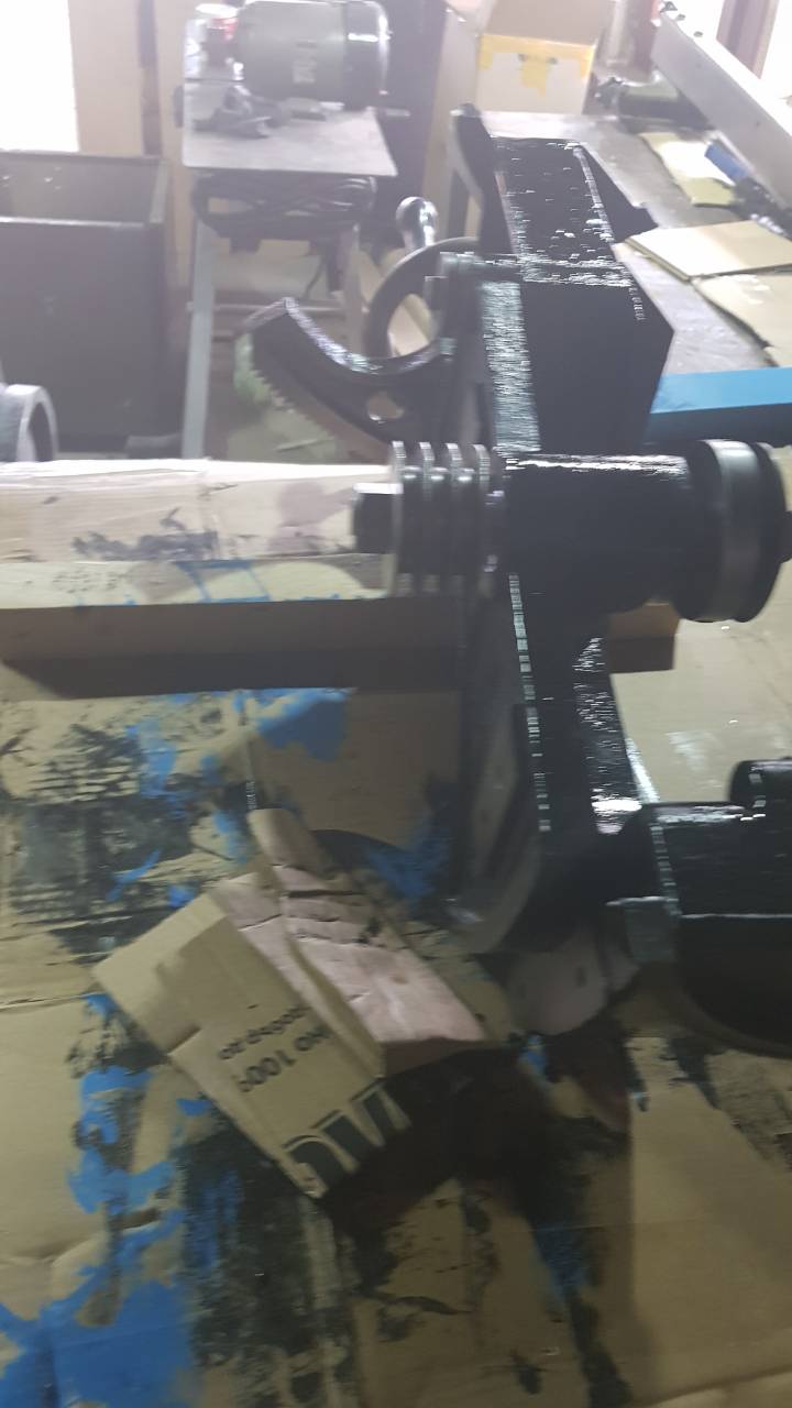

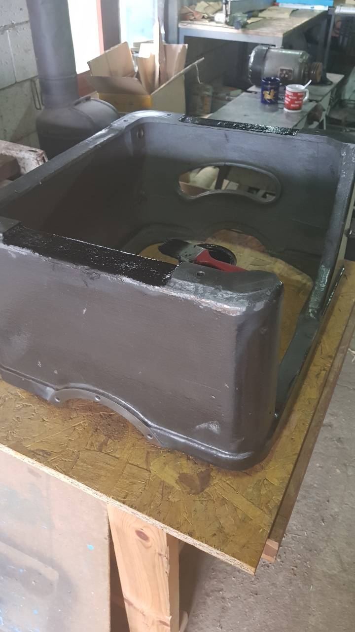

Фитиле, този път съм решил да ги направя нещата както трябва, и не пестя от нищо ( с изключение на боята, позлвам черна защото имах а не зелена каквато исках ).

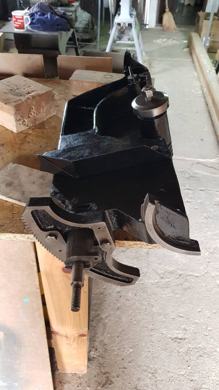

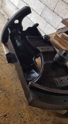

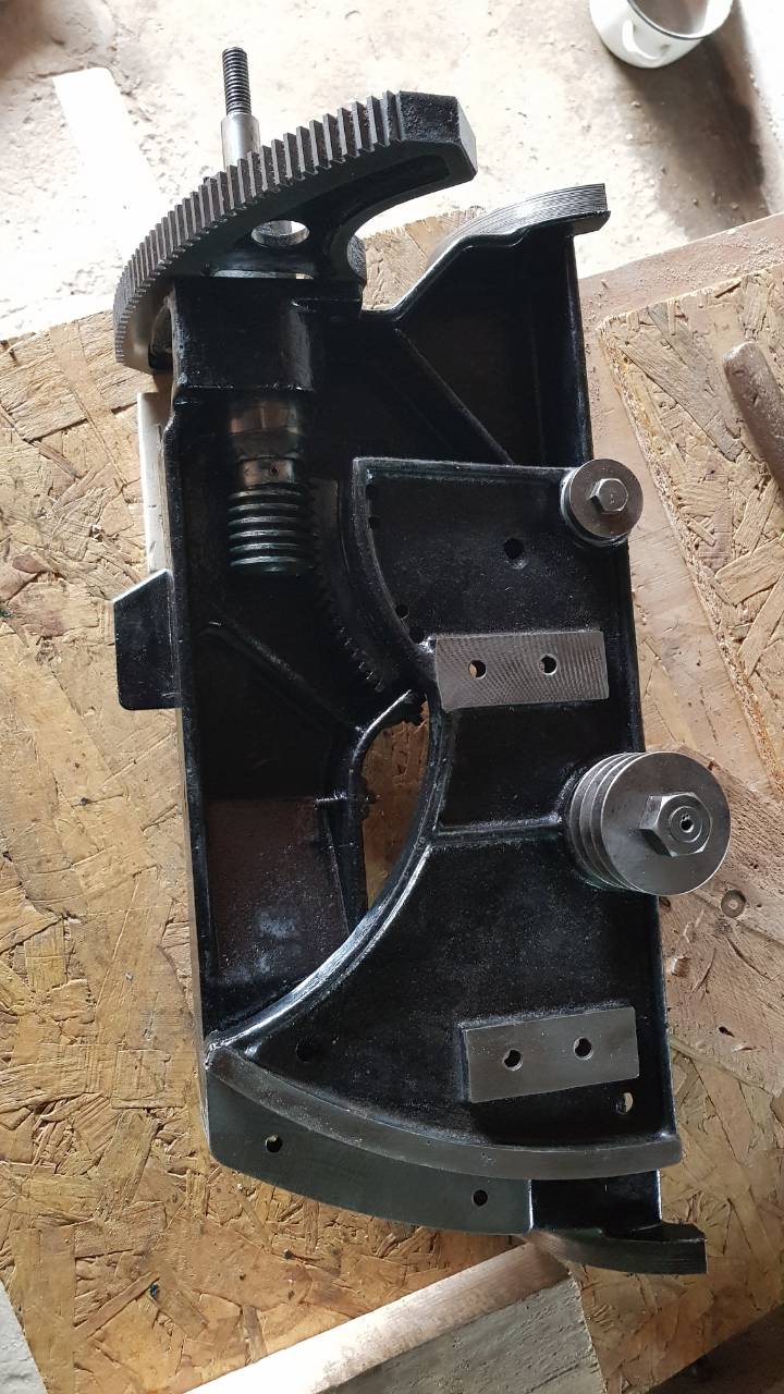

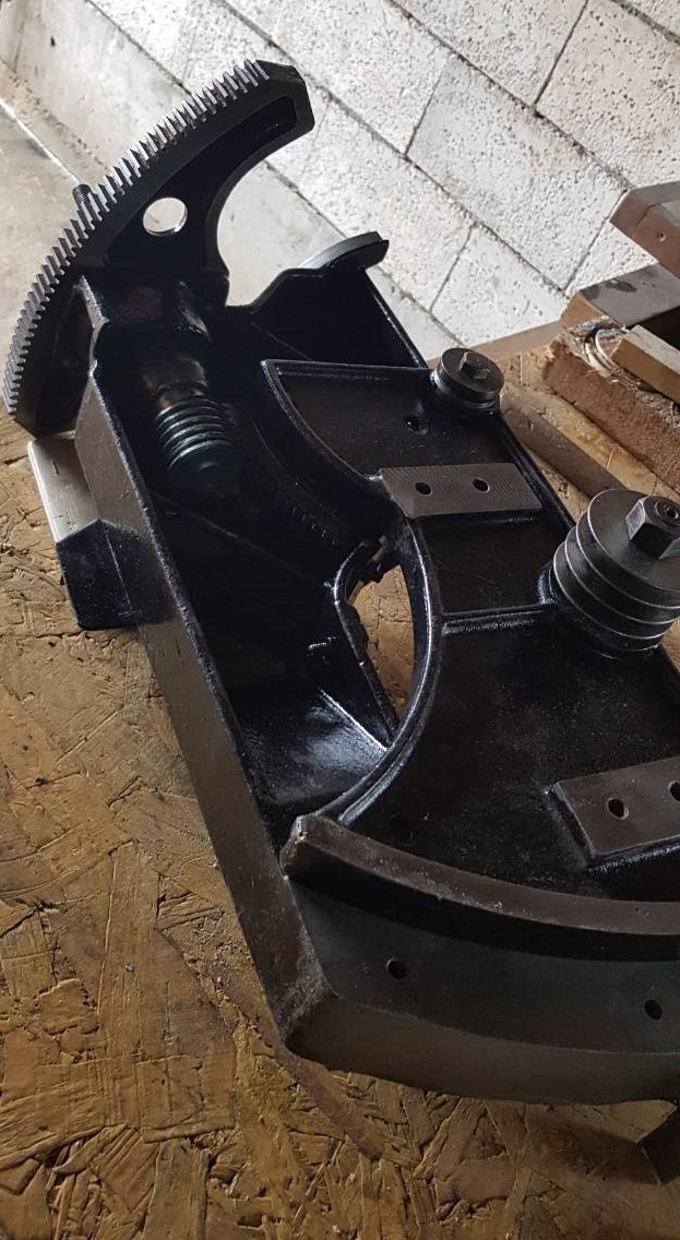

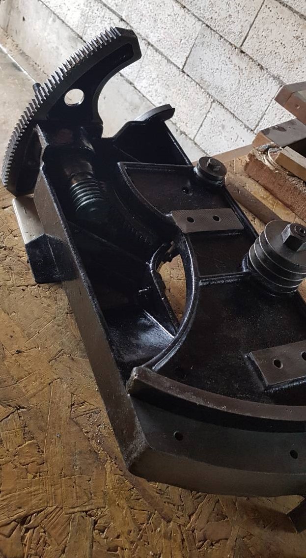

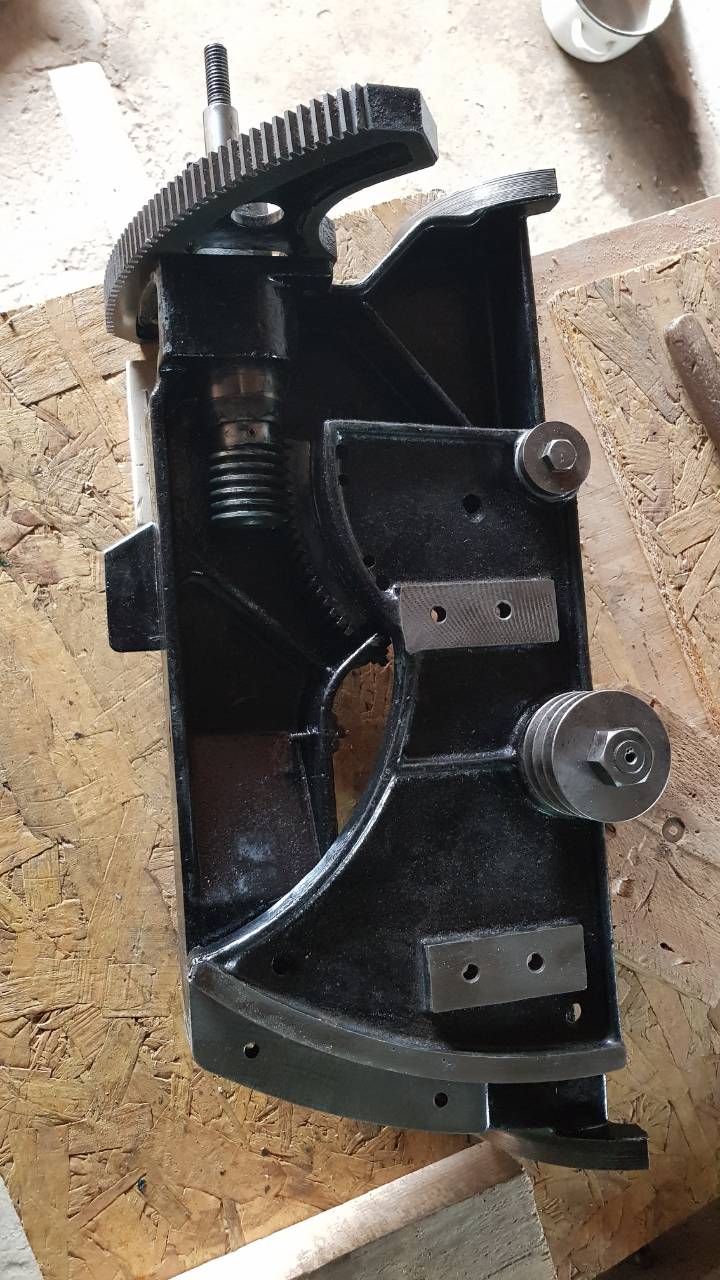

Тази Събота и Неделя не остана много време да поработа над циркуляра, че именник бях :) Но все пак, започнах да сгллобявам механизма. Набих новите лагаери, всичко е почистено от ръжда и боядисано веднъж. Местат където няма боя, са почистени с разредител 2 пъти и обилно с WD, тук приемамм съвети ако има вариянт да ги намажа с нещо по-трайно. Долу горе се получи това с механизма :
Това е преди втората ръка боя. Реших след като го сглобя, да мина още веднъж с боята, мисля че има смисъл. Оказа се, че снимката след боята не се е получила, но все пак :
След това минах с телта и горната част на тялото и първия слой боя. Тук е някъде по средата :
Надявам се до сряда да мога да сглобя горната част, и вече по-сериозно да започна да търся мотор. Което ще е малко по-трудно упражнение, заради ремъците. Ако е малко по-голям мотора, не знам дали ще има ремъци в размера който би се получил.

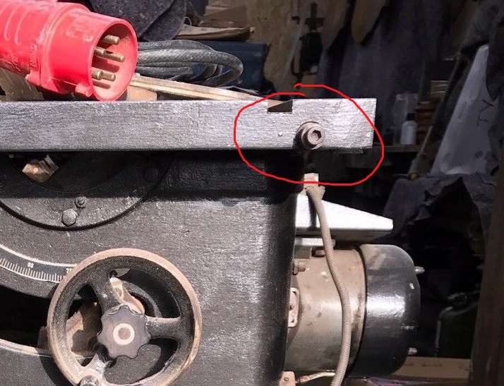

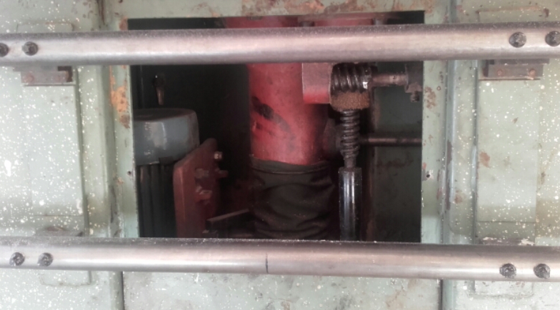

Имам една молба от хората с такива или подобни. Понеже не получих цялата окомплектовка от циркуляра, ми ги няма държачите ( или не знам как да ги нарека ) на водачите на лиенала. Така беше обявена машината :
А дойде бе тях :
Може и да са само някакви дистанционери, нямам идея, за това питам ако може да дадете някаква информация. Благодаря предварително.
