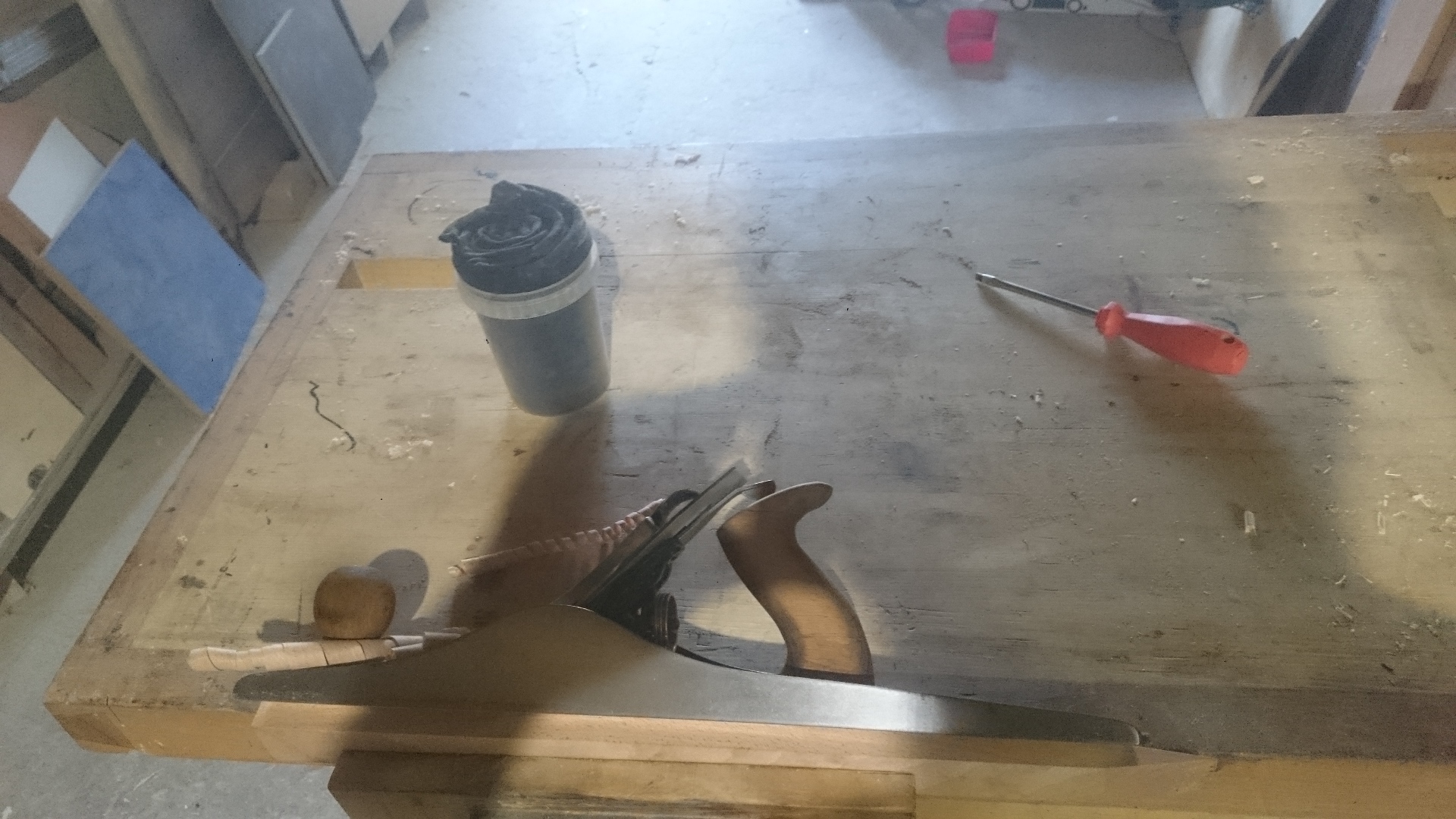

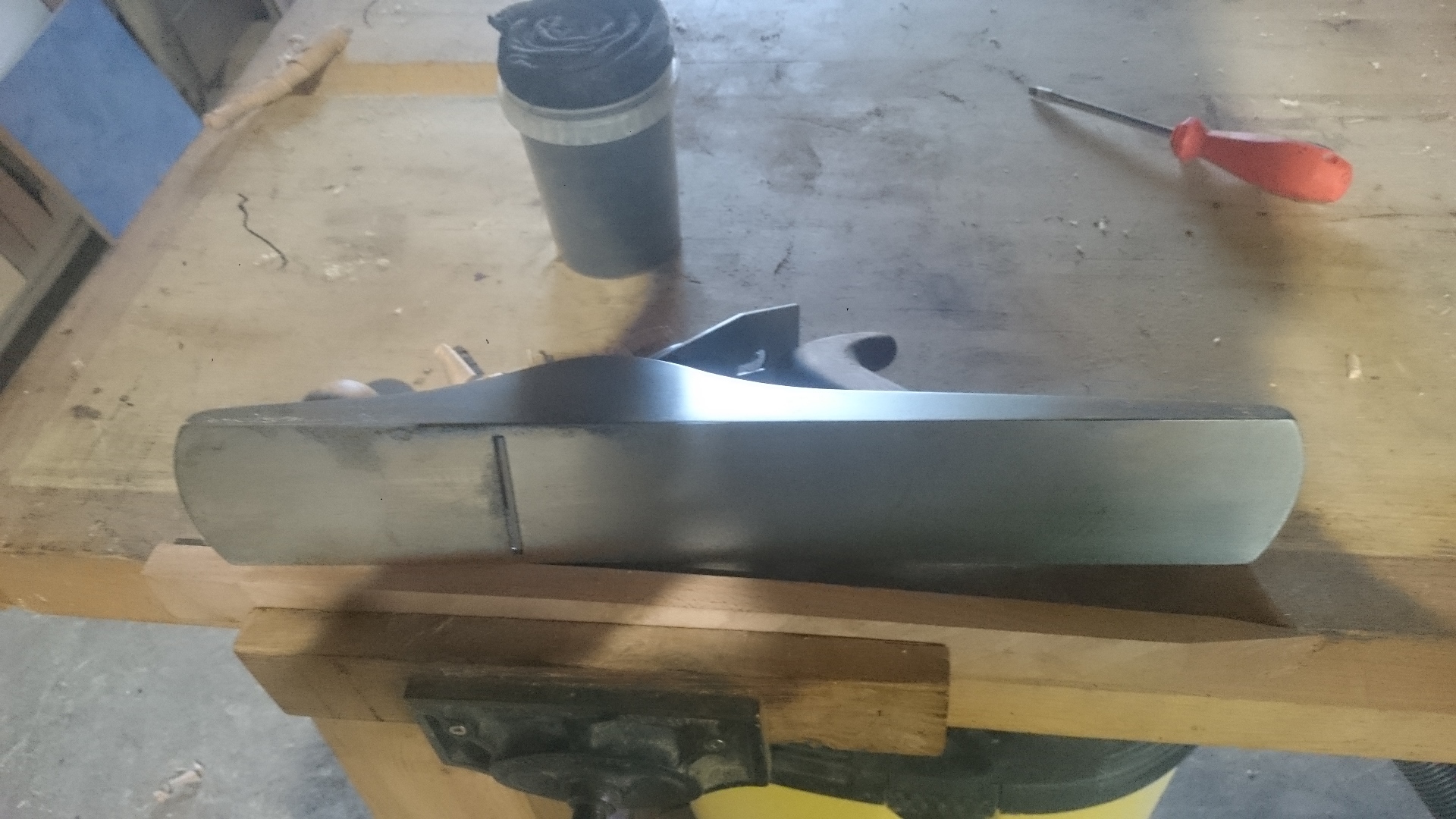

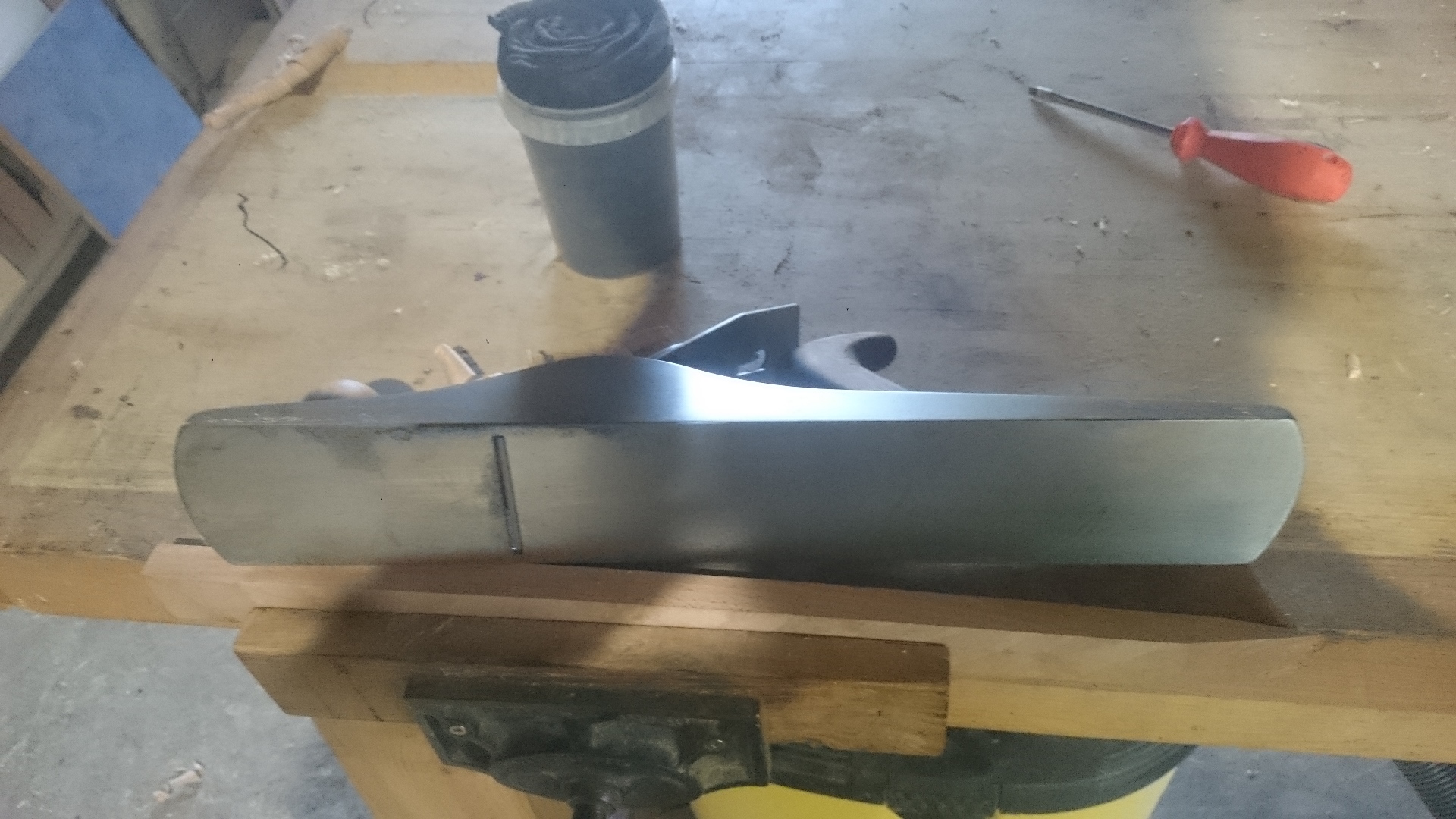

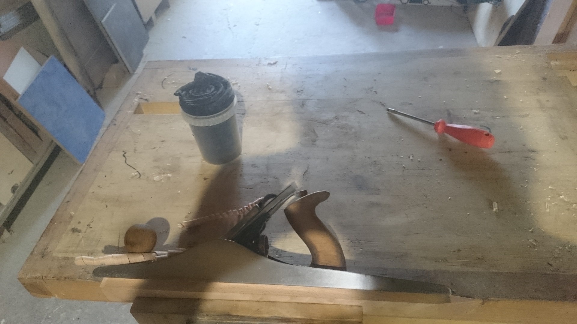

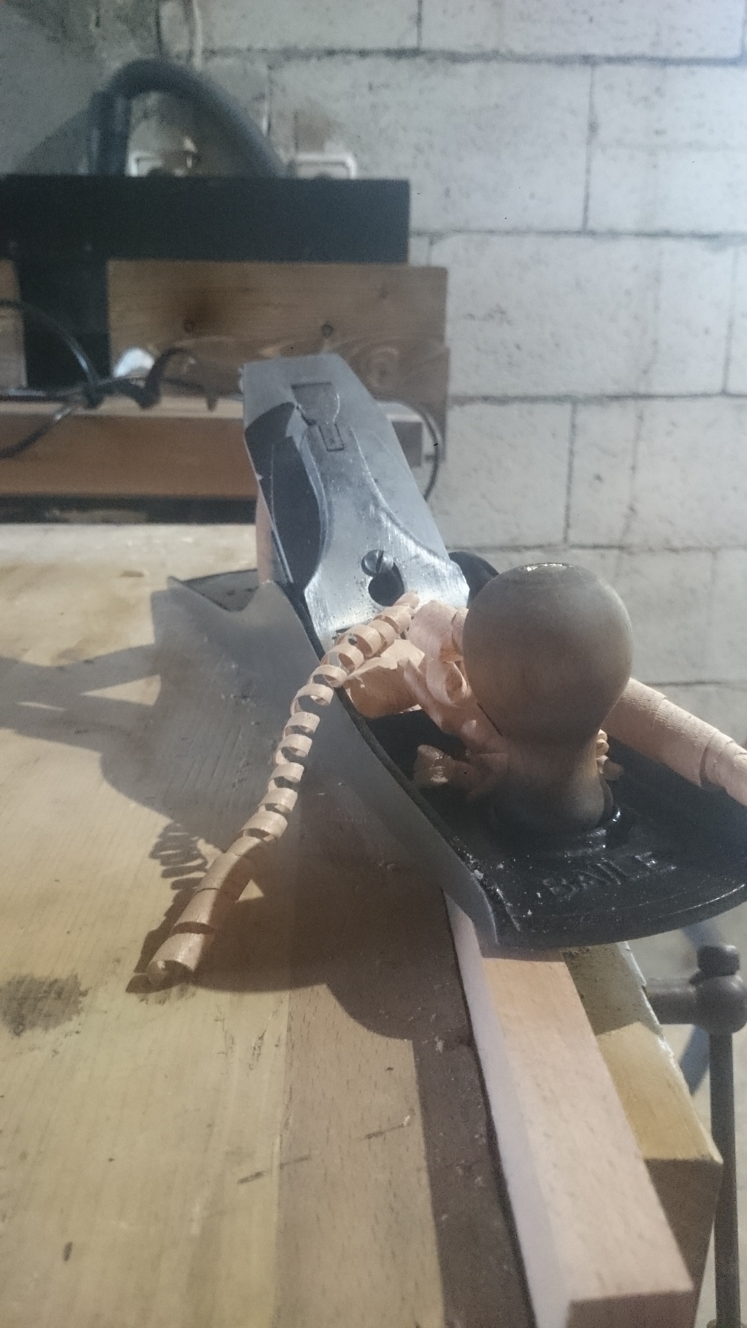

Не се бой от шкурката. Дори с 40 и 60 после се заличават белезите без проблеми. С фина шкурка ще отнеме мноого време. Освен това, язвите не пречат на работата. Само помисли как са набраздените рендета (corrugated sole). Единственият проблем, който може да създадат язвите, е това, че в тях ръждата ще продължи да действа. И за това си има лек - трябва да я неутрализираш с оцет.
Аз никога не бих си дал рендето на стругар или фрезист.
Браво за Риобито. Моделът 2100 вата е уникална машинка.

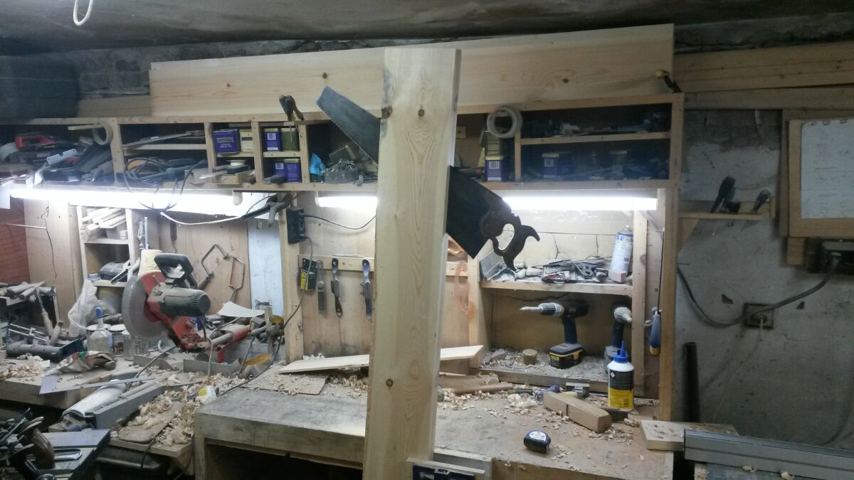

Днес беше доста ползотворен ден. Освен Фрезата успях да завърша и 6-чката(най-накрая) :
тук се вижда, има дефект в едния край, но не пречи на работата :
Предпочтох, да го завърша в този вид, защото ще имам 2-3 плота за изглаждане и да го тествам :)
Коекцията се увеличи макар и малко :

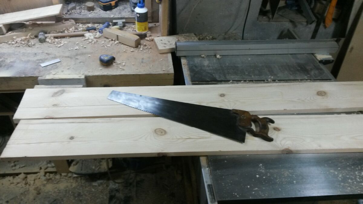

:prayer: леле упорит си. Какво ще майсториш с талпите.
bimbaeco - майстор

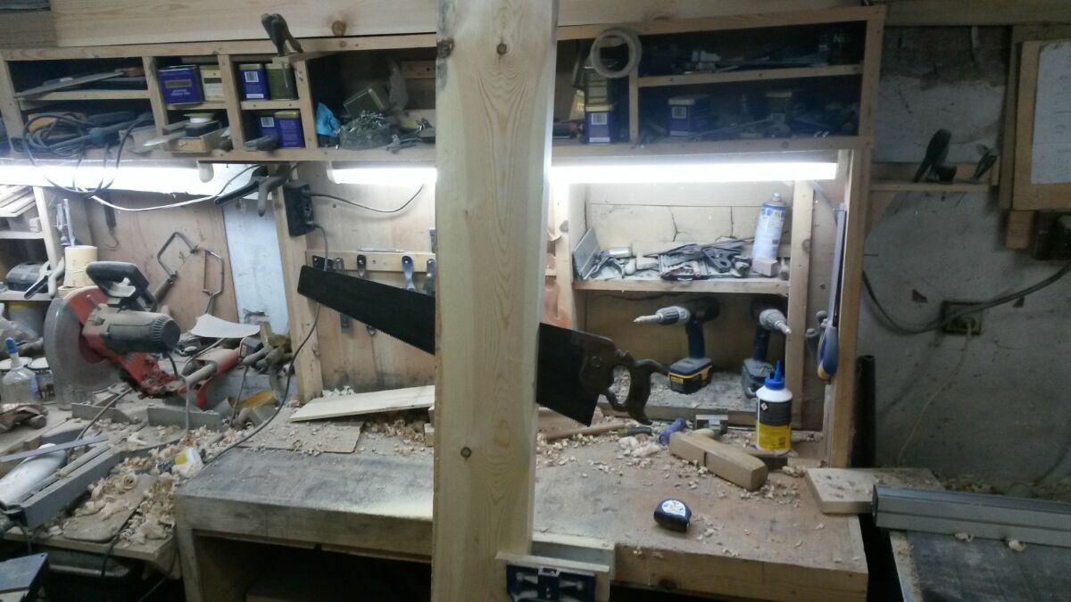

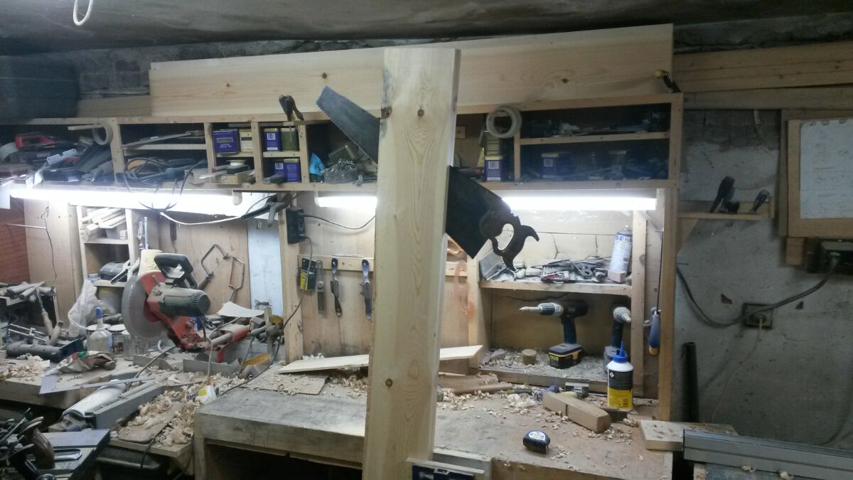

Не е толкова трудно. Преди това бях разцепил талпата на циркуляра - докъдето стига диска от двете страни. С триона срязах това, което оставаше по средата - около 8 см. За 15 минути по часовник опуках 2-метрова талпа с триона.
От талпите правя касите на вратите за новата къща. Подложката е чам, който отгоре обличам с дъб. Касите излизат 40 сантиметра широки и не ми се хаби толкова много дъб, затова е гимнастиката.
Банцига ми скъса бандажа на горното колело. Нямам късмет с банцизите и това си е. #-o
С трионите е друга работа - няма отказ при тях :)

Освен, че щеше да е по-трудоемко без циркуляра, тука използвам разрезите, които циркулярът е оставил, да ми водят триона - подобно на това
https://www.youtube.com/watch?v=_xexVkm5Nt4
Въпреки че методът ми не е изцяло ръчен, не е за изхвърляне, защото е решение в случай, че човек няма банциг подръка. Направо се замислям дали да не разкарам моя, че и без това само ми трови нервите и ми заема място в гаража.
