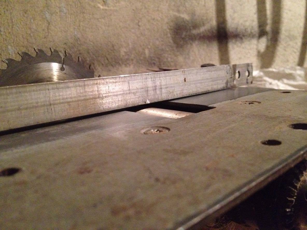

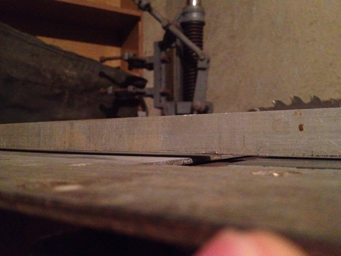

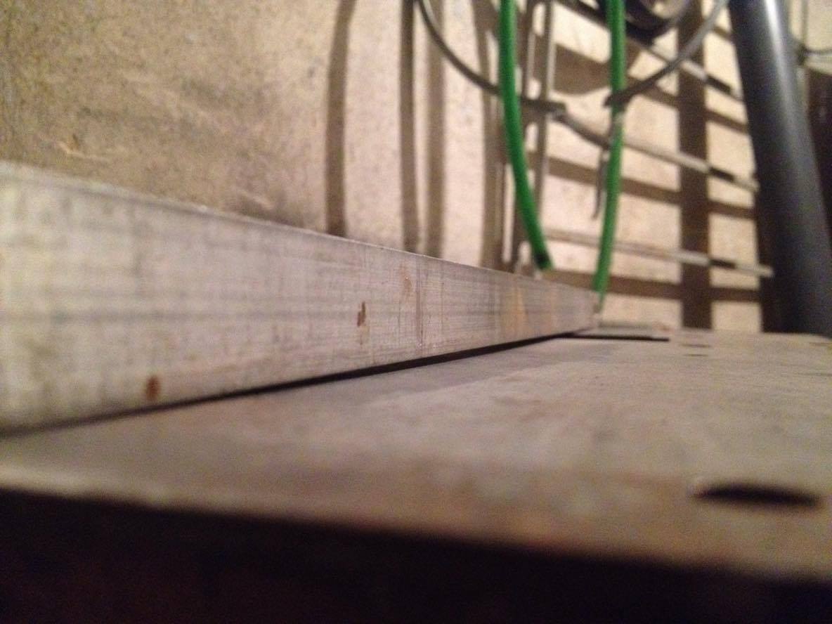

Ето още малко снимки. Разстоянието според шублера е до 2мм.

Ето ти чертеж , виж как са повърхностите преди и след ножовете и си отговори сам.

Крис написа:
От трите съвета на kolcho пробвах само втория- летвичката се измести с цели 2 см назад... явно ножовете не са настроени както трябва,
Ножовете ти са високи! Няма никаква драма в това, регулирай ги, елементарно е: първо внимателно разхлабваш притискащите болтове / до онова състояние, в което още придържат ножовете, но позволяват те да бъдат премествани с малко усилие/ , след това вземаш приготвената предварително рендосана дървена летвичка, поставяш я на задната част на плота и с ЛЕКО причукване в двата края на ножа / ползваш пак удобно за хващане парче дърво, в никакъв случай метален чук/ докарваш нивото до там, че при въртене на вала да се чува лек шум от контакта на ножа с дървената летва. Ако има придвижване на летвата - да не е повече от 2 мм. Когато постигнеш това с единия нож, затягаш болтовете и правиш същото с другия. После пробвай и ела да споделиш какъв е резултатът.

Колчо, Колега, на този абрихт не му са подвижни плотовете и ако свали толкова ножовете има вероятност да не рендосват хич, според мен е добре да провлачва поне 10мм, така е поне на другите абрици....

Илчо Илиев написа:
Абе то е най-добре да иде някой колега от района,че да няма...камъ...ножовете падат....
:partyman: :drinkers: :partyman:
Гледай сега, дълбочината на рендосване не трябва да се определя от височината на ножовете, а от разликата между предния и задния плот. Ако колегата е мерил правилно, тази разлика е около 2 мм. Повече от достатъчно. Височината на ножовете има значение най-вече за правилното водене на детайла и избягването на ефекта "бъчва", ако те стърчат прекомерно, или пък подпирането на детайла във втория плот, ако те са по-ниски от него. Нека човекът пробва. Разбира се, като спазва забележката ти за здраво затягане на всички болтове, иначе може да се стигне до неприятности. Неслучайно старите майстори след настройка на ножовете пускат машината и я оставят да работи 15-20 минути сама , докато те са извън помещението. Ако нещо се разлети, да мине без човешки поразии ;)

Нека пробва,знанието иде с опита,само безопасно,че си е...ло мамата,за това по добре някой знаещ...
