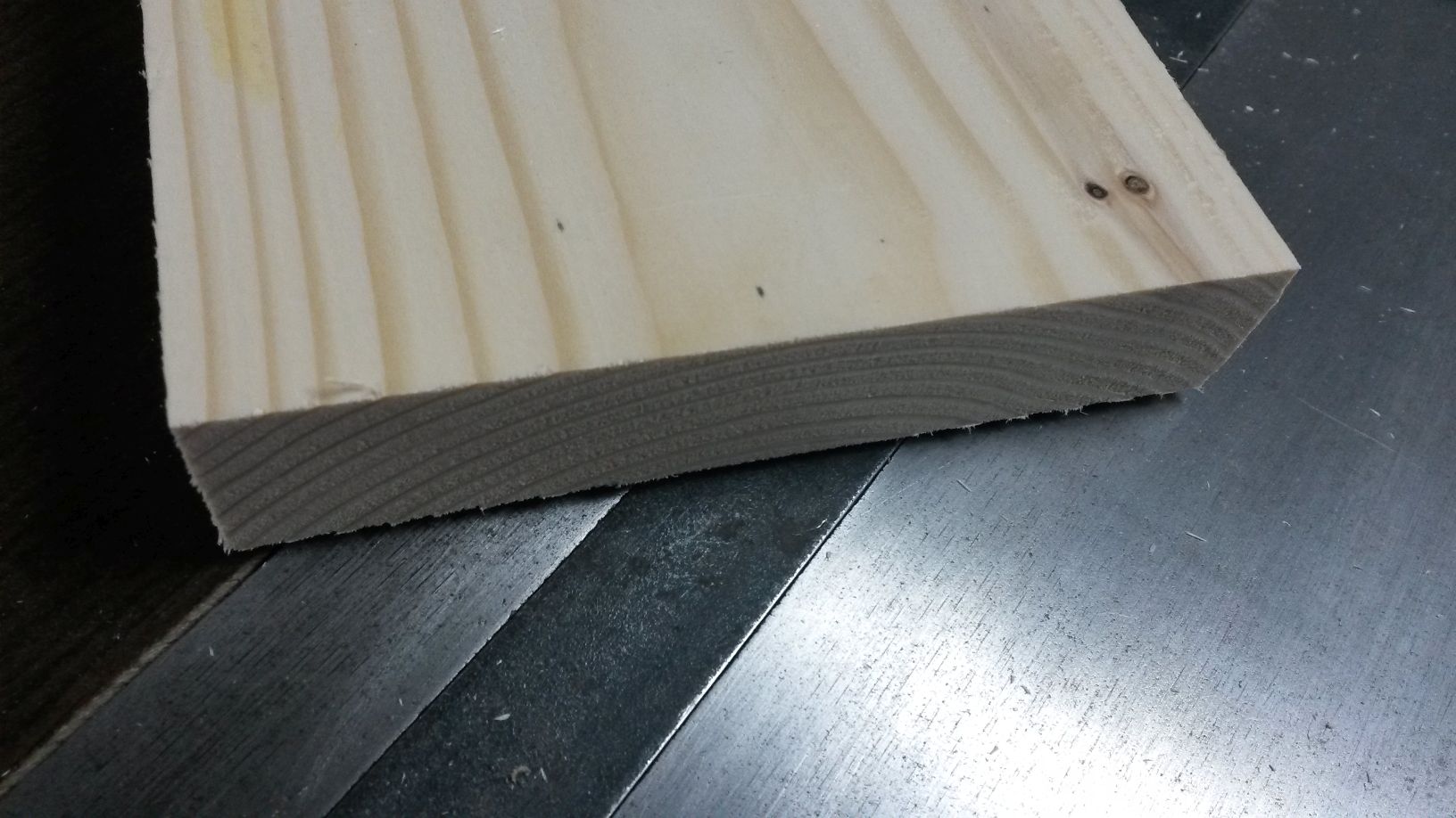

bimbaeco - майстор
Дисковете с 24 зъба не са за груби разрези. За бичене надлъжно по влакната са.

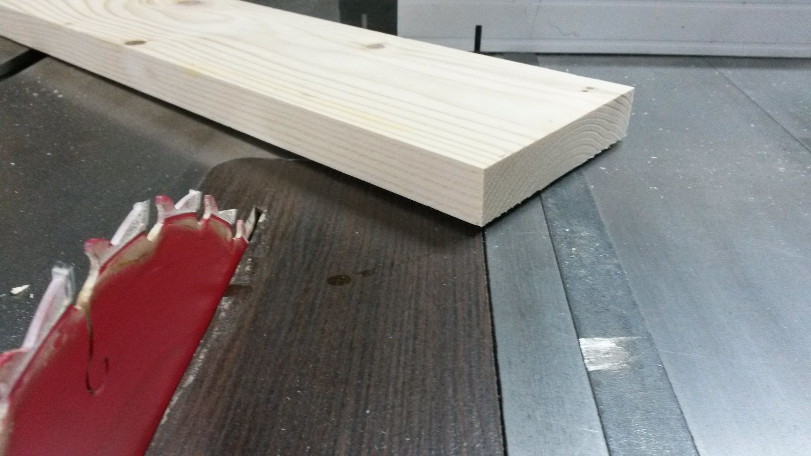

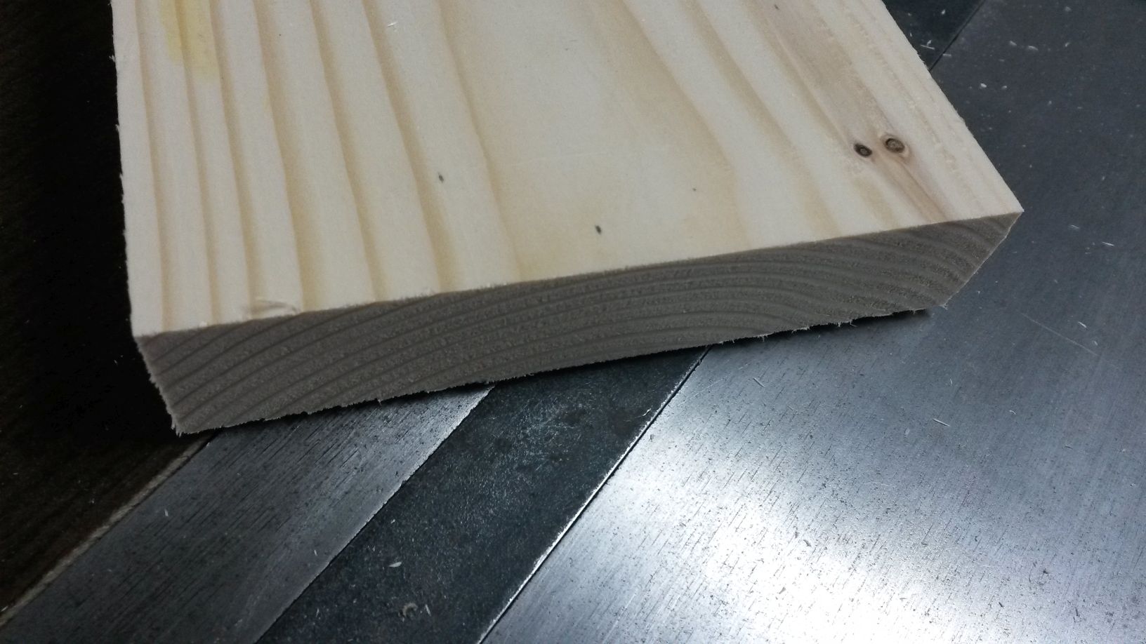

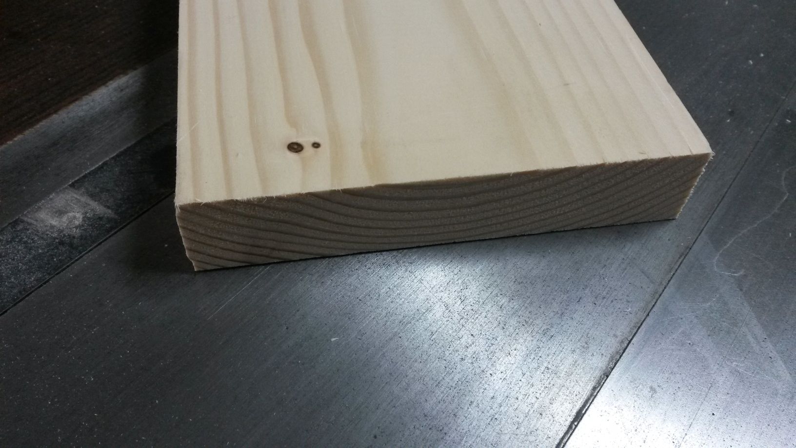

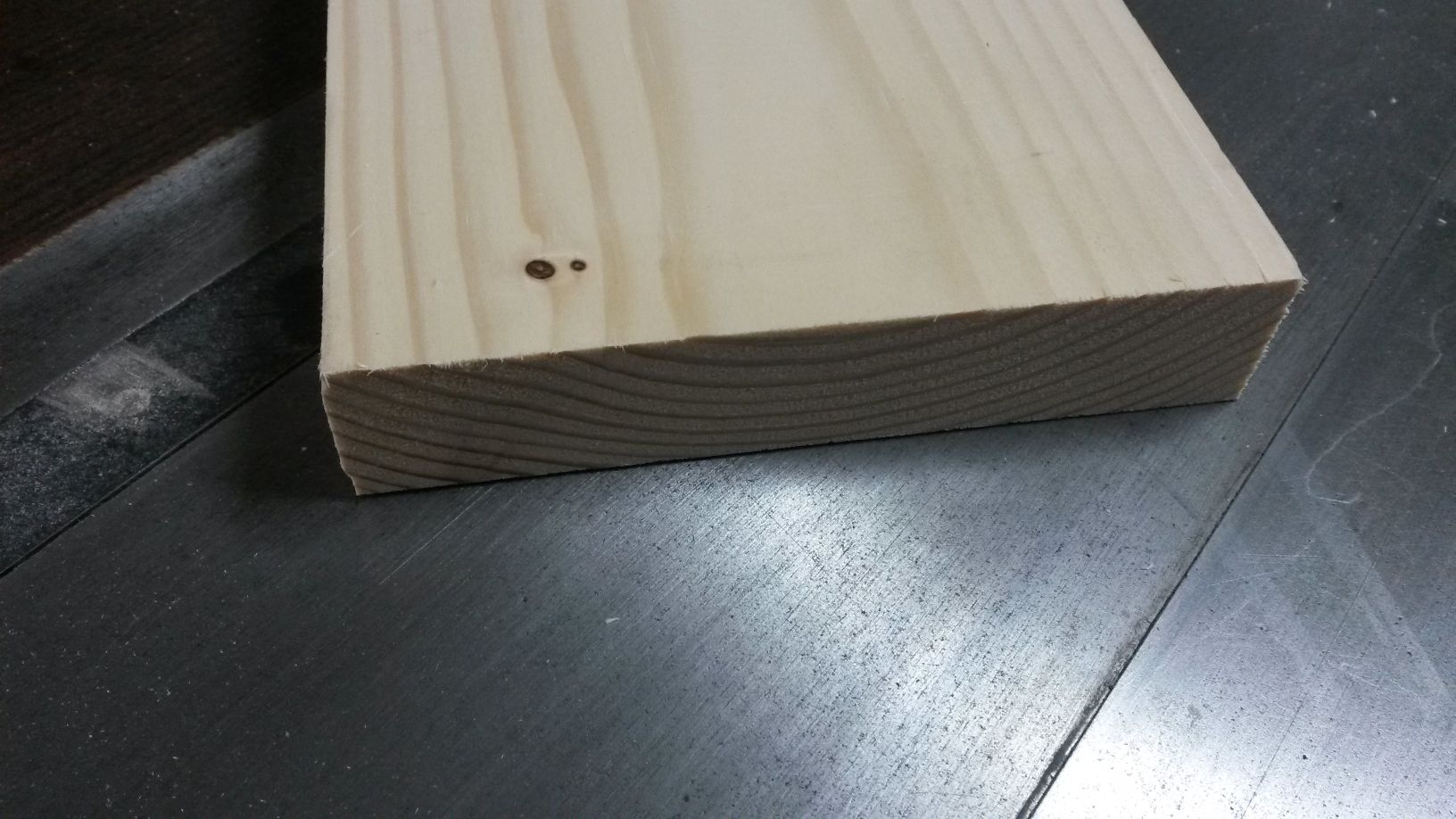

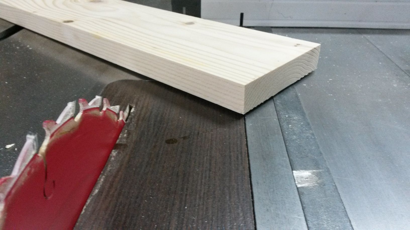

Това снимките по-долу е НАПРЕЧЕН разрез с диск за бичене с 24 зъба Фройд. Отгоре е обяснимо да е чисто, но това, че от долната страна на дъската няма откъртено, смятам достатъчно красноречиво говори за качеството на сряза.
Имам чисто нов бош 80 зъба за напречно рязане. Фройда е работил една година и не отстъпва на Боша. Вадете си изводите сами, но аз лично с по-добри дискове не съм работил.
valentino_g - специалист
За мен сряза е много добър.Дано машинката ми пристигне с диск и има поне подобен сряз.Смятам да направя селска барака.Поръчал съм и един винтовер Makita DTD129RME 18V Brushless Impact Driver 2 x 4Ah Batteries & Charger MakCase.Смятате ли че с 2 батерии по 4Ач ще мога да работя с винтовера и циркуляра по няколко часа на ден без натоварване?

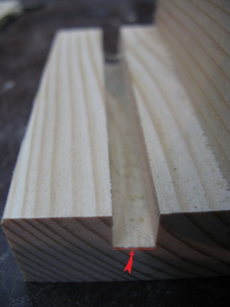

  • какъв тип се водят дисковете които правят дъното на среза гладко и чисто? интересува ме термина с който мога да ги потърся в мрежата. например този канал е правен на 2 или 3 паса, но дъното му става на вълни от зъбите, та съм го пооправял малко с длето. искам да избегна това.
Николай Николов - специалист
Търсиш FTG = flat top grind. Много често не се упоменава, но с ровене в нета може би ще успееш да намериш нещо. http://template-services.com/Carbide%20 ... Blades.htm
Преди време от олх-а взех един диск пилана с такъв профил, но за жалост има леко биене и не го ползвам много много. Но е 3.2 мм дебел, което го прави идеален за целта ти.
Ако питаш мен, такъв канал се прави много по-лесно на оберфреза монтирана на маса. Има фрезери 3, 4 и 5мм на макита и са под 10 лева. Има ги в Ташев Галвинг. Като се замисля и на ръка може да го направиш, но ако детайла ти е по-тесен ще е мъка.
