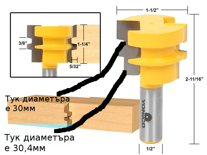

Добре де колеги , тая "дълбочина от 0,4мм. не може ли да се регулира от линеала , демек да взима по-малко материал, и от там да пасне/легне без хлабина ?- или се бъркам .

Може и от линеала да е, да мърда при рязането.Фрезера се настройва, като малкия диаметър /вътрешния/ се равнява по равнината на линеала.Самото зъбче, което се получава трябва да е малко по-плитко, да не подпира и да не дава хлабина при сглобката, т.е. челата да могат да се напаснат идеално.Брум, тези комплекти по принцип са средна хубост, ни лоши, ни добри.Ще ти вършат работа, аз също ползвам фрезери от подобни комплекти, добре си режат.По принцип със 6 мм опашка избора е ограничен в България, няма голям избор, освен от ТЕКА на парче, понеже цените дебели за комплекти.Ето БОШ-овския комплект - http://www.toolsfactor.com/Bosch/%D0%9A ... D0%BC/2322 ама е скъп.Комплектите на ниски цени са все от този сорт на ХИТАЧИ-то.За СНС съм гледал из мрежата фрезери, ама цените им бяха доста високи, до колкото помня.

EDI написа:Може и от линеала да е, да мърда при рязането.Фрезера се настройва, като малкия диаметър /вътрешния/ се равнява по равнината на линеала.Самото зъбче, което се получава трябва да е малко по-плитко, да не подпира и да не дава хлабина при сглобката, т.е. челата да могат да се напаснат идеално...1. Линеала няма как да мръдне. Направен е доста стабилно и захващането към масата също е стабилно.
2. Аз меря с шублера диаметрите на фрезера и се оказа, че има разлика в размерите на зъбите, които или трябва да се с еднакъв размер или обратно (в случая средния зъб излиза с 0,4мм над горния, а според мен би трябвало горния да наддава ) за да може при сглобката хлабината да остане в средата на детайла, където ще е лепило.

Ето това е проблема. Проблема не може да се реши с шмиргел. Проблема ще се реши, като оставя фрезера по-навътре (зад линеала) и материала там изобщо да не се докосва до тази работна част.

brum написа:Т'ва може и да не е дефект. Премери 4те диаметъра. Да не се окаже, че при липсващите два също имаш разлика от 0.4мм.
В другите диаметри няма разлика. Абсолютно еднакви са.
