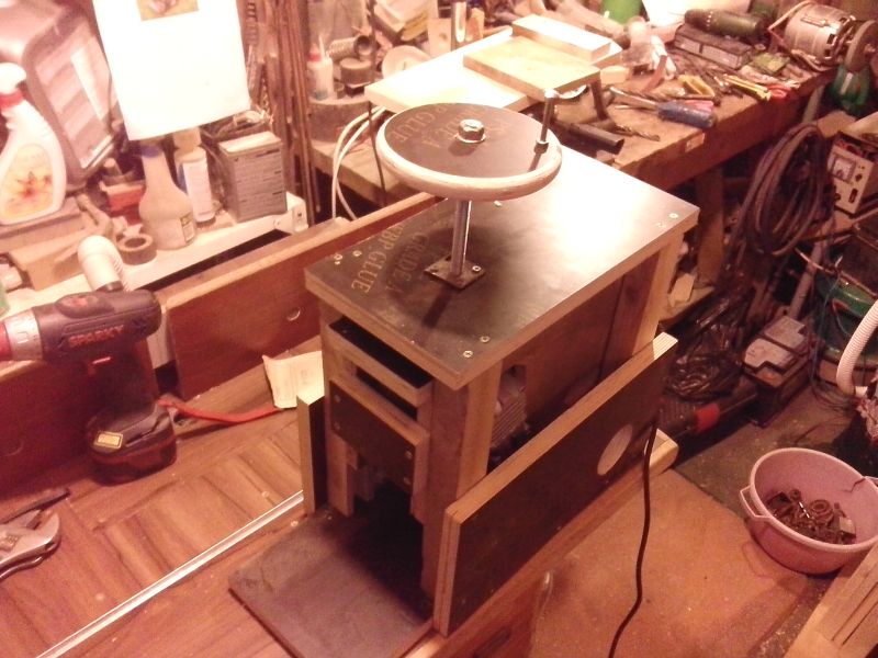

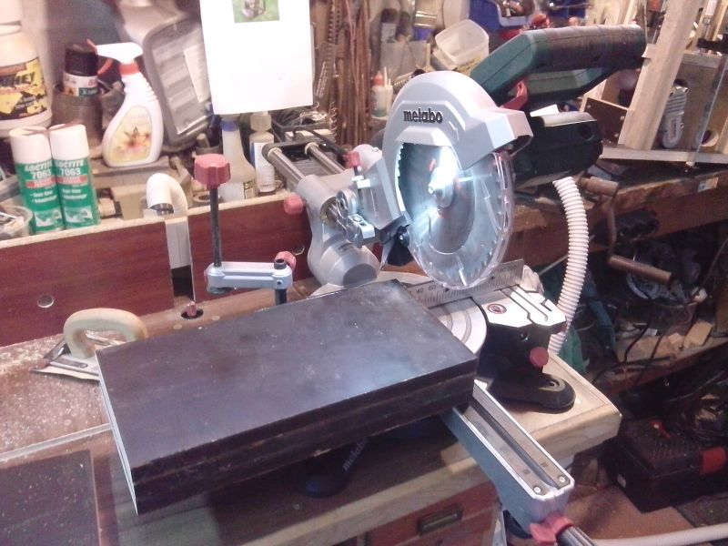

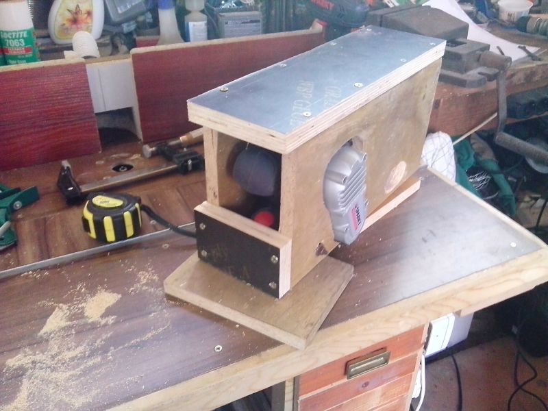

Здравейте майстори, калфи и чираци. Да раздвижим малко темата за направа на такива странни джаджи.
Както колегата big_death и аз се чудих за какво стой моето ренде, без работа и реших да го преобразувам в щрайхмус.
Ето и снимковото ревю. :partyman:

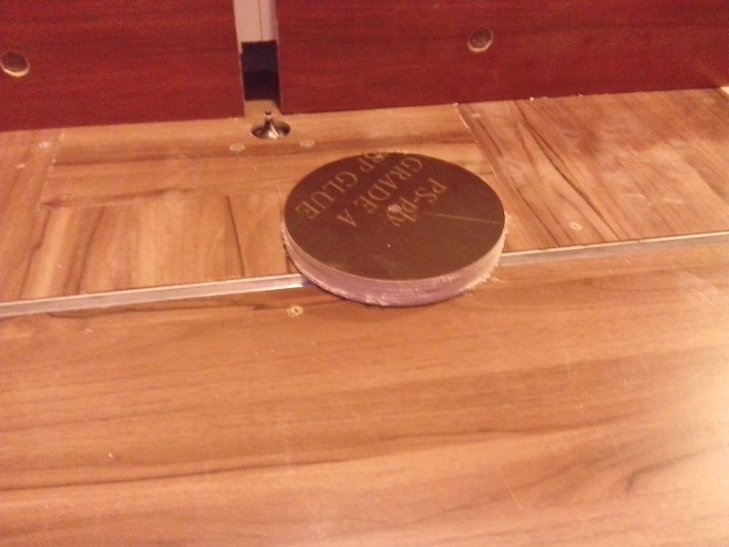

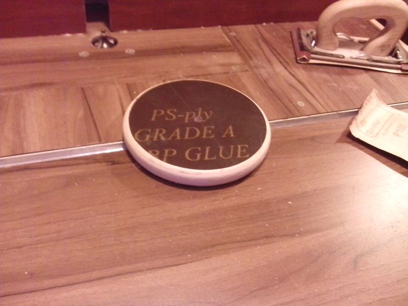

Изрязване на врътката.
Не обработено.
Обработено.
Резултат и с врътка.
Крайния резултат. Доволен съм. Толкова можем ние чираците.

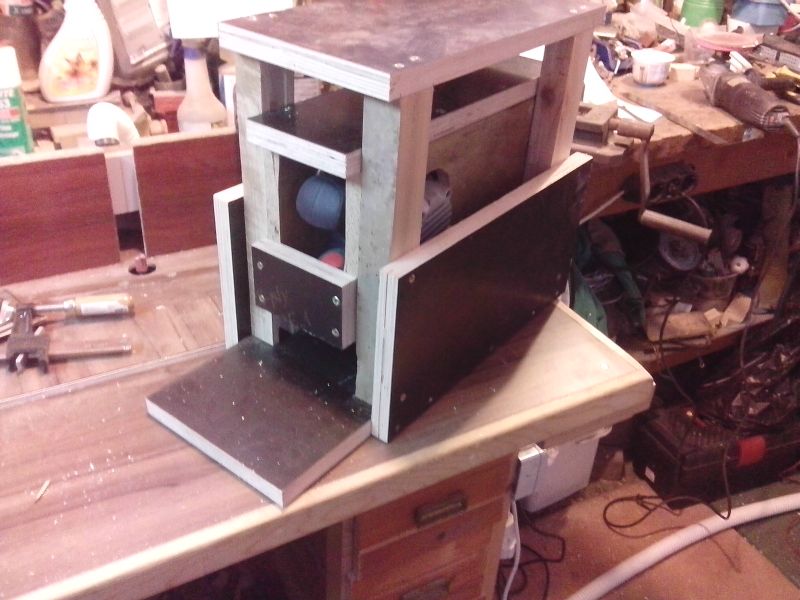

lavka86 - специалист
Продължение. Стана разбъркано и съжалявам за това.

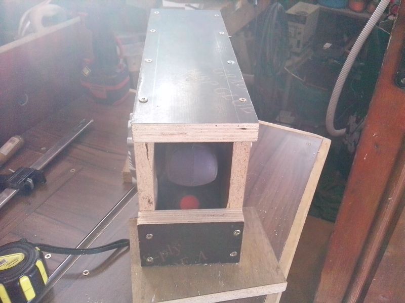

Започна се!

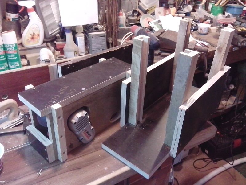

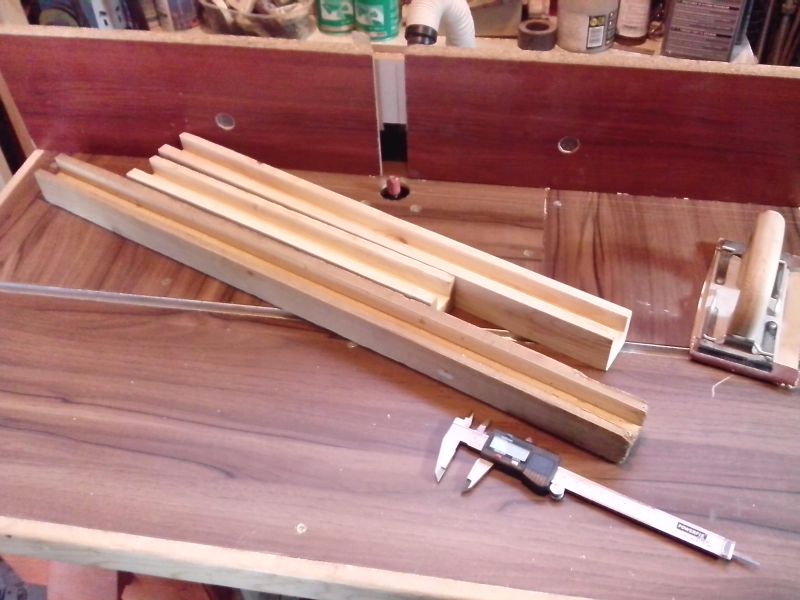

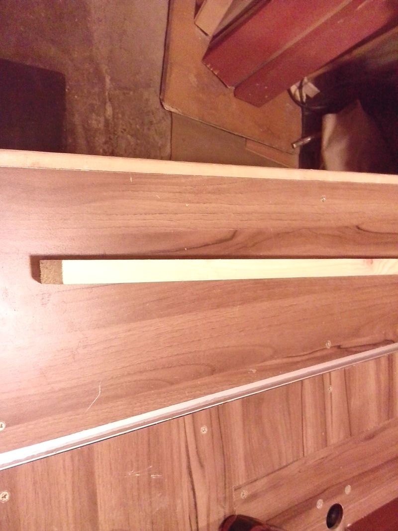

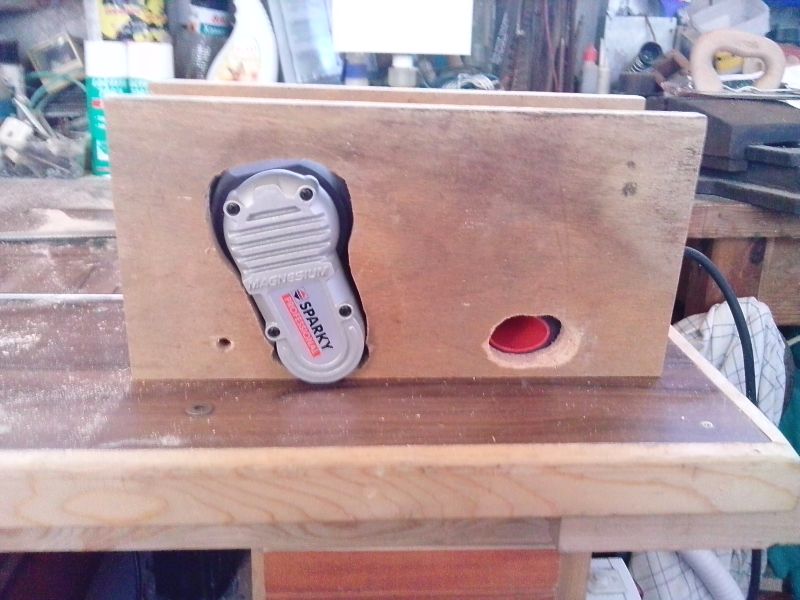

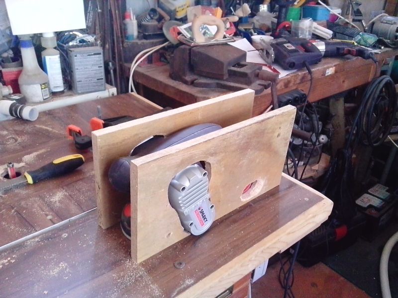

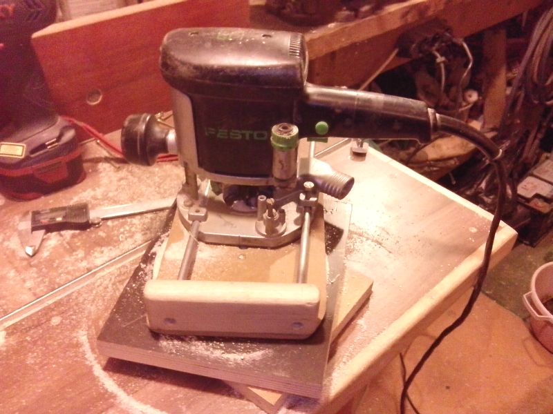

Още снимки.
Обработка на каналите - водачи.

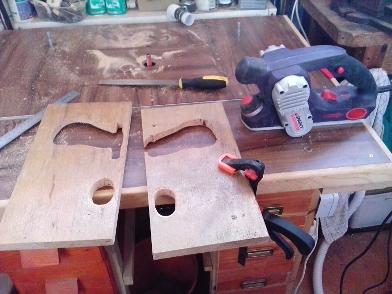

Изрязване на страниците.
griffin - майстор
Издържлива ли е конструкцията т.к като я напънеш ако мърда ще ти мърдат размерите на дъската на края :)
