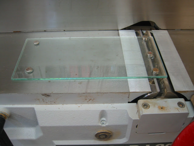

Здравейте колеги дърводелци.Имам въпрос относно ножовете на абрихт.Купих абрихт от дърводелец,всичко е регулирано и обработва дъските доста добре,но единият нож е по висок в единия край на вала, а другият е равен от двата края.При проверка с линеал отместването е еднакво и на двата ножа според правилата.Има ли някакъв проблем или може и така да работи? Благодаря ви предварително.

Един приятел ми показа тоя номер на снимката преди време.
Лично аз все още не съм го пробвал, но изглежда много обещаващо. Ако изходният плот не се вдига и сваля, подложи под стъклото два листа принтерска хартия.
Ако го изпробваш, не забравяй да споделиш резултатите.
griffin - майстор
Ако ножовете са подравнени по изходния плот би трябвало да няма проблем, ако някой нож е разместен леко в гнездото си може да имаш малко повече вибрации. Примерно ако е делнат ножа, все пак с снимков матрял по лесно се говори :).

В момента не мога да прата снимки,но като се прибера ще снимам и ще изпратя.Сега сам командировка на другия край на страната.
