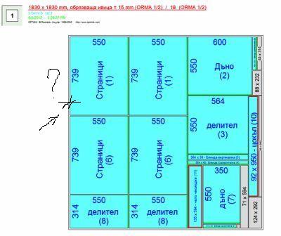

тук си разкроих на Оптимик, за да видя дали се събирам в 1/2 плоскост. Това беше минимума, но още не съм разбрал ако го надвиша какво точно плащам - дали цялата плоча или на кв.м. Фладер не съм давал, защото почти всичко е за корпус. Ако реша да си правя и шкафове с вратички обаче ще трябва да разбера каква е посоката и т.н. Ако някой може да обясни как се съобразяват нещата там ще бъда благодарен.

Оптимик-а е хубава програма, ама не ми харесва как разкроява. Много безсмислена фира дава.
Някой знае ли по-добро решение?
Трябва ми:
- по-добър разкрояващ алгоритъм
- опция за добавяне на 2 различни канта на един детайл
- принтиране на кантовете по краищата на детайлите (като в оптимик)
- дефиниране на различни размери и количества на един и същ цвят дъска + приоритет как да ги използва. Примерно първо малките останали от стари фири.
- ако може да смята и в пари кое колко излиза ... супер - по метри канта, по цена на детайли/плочи
- а искам и разделени проекти като в оптимик, с общ разкрой
От скромния ми опит безплатния MaxCut разкроява най оптимално. Другото не върши работа.

Ама не може на едно парче да сложиш примерно кант 0.4 череша отгоре и 2мм кант от ляво и дясно. Плюс това не чертае къде се кантира на схемата за разквой. Оптимика просто го бие в тази част.
Има разни шаренийки, ама разкроя му е като на оптимика - неоптимален.
Щом никой не знае добър софтуер за разкрой, ще си карам с MaxCut, пък сметките в ексела...
