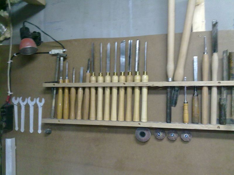

Пичове,можете ли да покажете с какви ножове работите,
и как ги ползвате ?
По нататък и аз ще се отчета де,само да се стопли малко времето.
alata_69 - специалист
предполагам че питаш за стругарски длета
ето ги мойте
сори за лошата снимка ама нямам друга
kiri - напреднал
Да,за това питах.
Аз работя с само тези ножове.
На таблото лисва само шублера.
Някои са от кобалт,и сам си ги правя,
за финни работи
Попитах,защото много колеги работят дървото,
все едно че работят желязо.
Ножа е в центъра на дървото.Нещо подобно.
Така повече го къртят дървото,вместо да го режат.
А моя начин е да го режа отгоре.
Затова и всичките ми ножове са направени по един и същ начин,
има разлика само в големината.
Един път свикне ли ти китката да играе,работи се много по-бързо.
glupak - специалист
Аз си правя ножове от бели (кобалтови?) пластини и квадрати HSS за метал. Като се наточат добре карат мноого..
Заварявам ги на по-дълго парче стомана и им имплантирам дръжки. Трудни са облите профили, но с малко повече търпение стават и те.
Опитах със стара пила, но белите ножове са три класи отгоре.
П.С. По-длъжките дръжки са по-удобни за работа..
