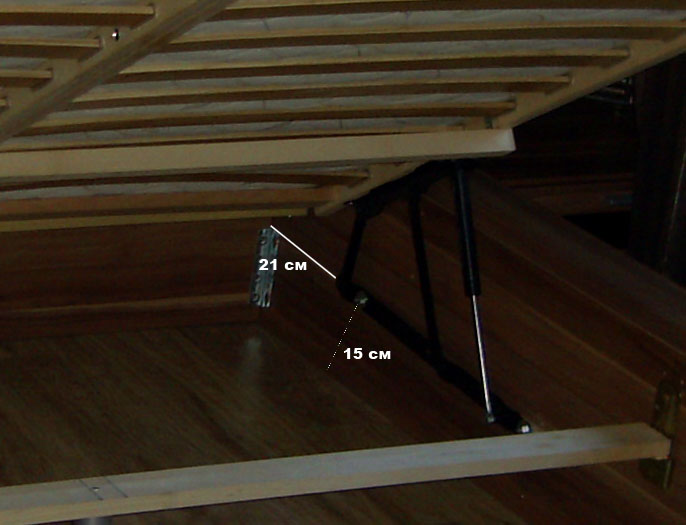

shadowman написа:Аз да попитам ще се ползва ли мястото под матрака?Вече е почти пълно ( Неми се занимаваше да слагам шперплат от доло.Всичко ще слагаме в торбички )
bisplus написа:Добре си се справил,красиво е но според мен със сигурност е неудобно за сядане. Малко са ти силнички амортисьорите?Защо да е неудобно???Нещо не те разбирам?
В какъв смисъл са ми силни?Дори бих казал че не се вдига много лесно,ама аз и кой знае колко
спални не съм вдигал че да знам дали са нормални или не.
bisplus
- Мнения: 826
kireto1 написа: Защо да е неудобно???Нещо не те разбирам?Това за удобството си е мое мнение но щом на теб си ти харесва е добре. Писах, че са ти силни амортисьорите, защото 1200N на тая дървената подматрачна са и малко много..не, че има нещо лошо но се създава ислишно напрежение на мястото кадето се захващат механизмите.
kireto1
- Мнения: 326
shadowman написа:Аз затова питах, ся отдолу ще влиза прах и ще става на топки, а тия напречни дъски които ти държат матрака ще преачат винаги, но пък щом си доволен от работата всичко е ОК.Надявам се че като сложих двойно ПДЧ няма да влиза прах.Напречните дъски са оригинални .
аз само добавих още една защото трябваше да преместя едната в средата,заради механизма.
А за механизма ,такъв ми казаха в магазина затова го взех,незнаех дали е силен или слаб,ама засега върши работа
dvoino PDH.jpg (89.89 KиБ) Видяна 4554 пъти
