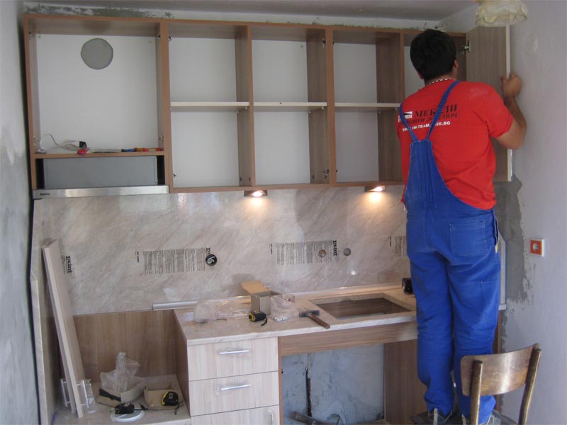

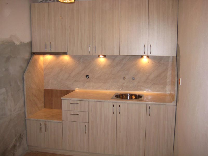

Аз за 850лв направих това, мисля, че беше около 2300мм...според мен доста се различава отт работата на ДАКАТА! На снимката по-долу е брат ми....той е дясната ми ръка, защото човек сам става само за едно място!

bisplus написа:Аз за 850лв направих това, мисля, че беше около 2300мм...според мен доста се различава отт работата на ДАКАТА! На снимката по-долу е брат ми....той е дясната ми ръка, защото човек сам става само за едно място!добре е работата
една козметична забележка - ако ти е останало от материала -
челата на чекмеджетата и вратичката ги разкрой от едно цяло парче за да си върви шарката една - сега така дразни

Ако знаеш какви неща съм правил сам и не се оплаквам, хубавото е че няма накой до теб да се чуди какво да прави. Инак ако сте двама и си разбирате от работата няма спор, че и работата върви. Но да и си кажа честно сам ми е най-добре. Относно кухнята не ми харесват фугите до стената, отдавна минах на окачвачи за горните шкафове, на тия високи шкафове задължително два рафта, на шкафа с аспиратора един рафт...

shadowman написа:Ако знаеш какви неща съм правил сам и не се оплаквам, хубавото е че няма накой до теб да се чуди какво да прави. Инак ако сте двама и си разбирате от работата няма спор, че и работата върви. Но да и си кажа честно сам ми е най-добре. Относно кухнята не ми харесват фугите до стената, отдавна минах на окачвачи за горните шкафове, на тия високи шкафове задължително два рафта, на шкафа с аспиратора един рафт...Сигурно това се отнася за мен! И аз съм правил доста неща сам но не мисля че сам е по добре от колкото двама...особенно ако има повече работа и детайлите са големи! Под това "сам ми е по-добре" да разбирам ли, че на пример ти е по-добре да разкроиш 10 плочи сам от колкото да сте двама. ако разгледаш мненията ми , едва ли ще намериш някое с което се правя на велик майстор....просто го давам, защото съм го пробвал в практиката и не съм опровергаван до сега от никой. До колкото за окачвачите...всеки си знае, рафтовете клиента си избра да са така...все пак на 800мм три равта и споре мен са много! А за лувтовете те съветвам да огледаш първо стените преди да даваш отрицателни мнения.....първо, че са криви и второ, като вземах размери не беше мазано, а като отидох на монтажа някой се беше правил на мазач и не беше използвал мастар а кобилица та се наложи да смалявам шкафовете и такъв го ядохх, че направо не искам да си спомням! Просто не ти пожелавам такъв случай
