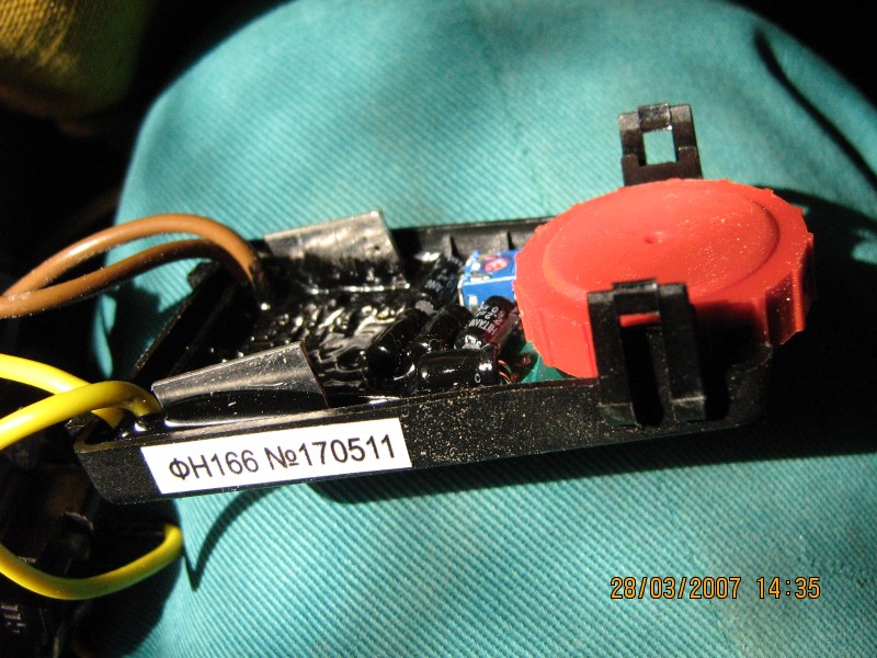

velsi - Почетен майстор
Има решение и за тебе. Колко вата е фрезата? Отиваш в някой сервиз на "Спарки" и за 24 лв се сдобиваш с регулатор за оборотите на малък ъглошлайф 850W. Свързваш направо преди щепсела.
Последна промяна от velsi на пон авг 06, 2007 5:53 pm, променено общо 1 път.
Yulian - напреднал
Много ме изкефи това с регулатора ще го използвам за една стара но много вярна бормашина. Благодаря за информацията. :) :)
