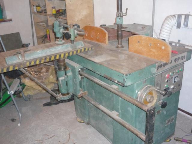

mavryt4o - майстор
Някой има ли фреза родопи 101 или познат който ползва такава?Имам нужда от малко измервания за гредите за каретката.Имам нужда от точния размер на фитата за каретката и междуцентровото им разстояние.Търся модела с 2-те фита.Ще съм много благодарен.
