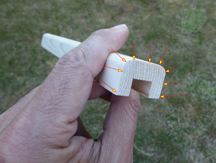

Въпрос към майсторите. Днеска много ми се искаше да заобля тоя ръб, показан със стрелки, но не се престраших.
Интуитивно ми се струваше че ще стане някой сакатлък. Така ли е, или не съм се сетил какъв е правилния начин? Имам оберка, засега без никаква масичка, и макар че съм почнал да правя една малка масичка, тоя проект трябва да стане преди масичката. Мерси!

Ми той заоблен, колко още да го заобляш.Или искаш да получиш това заобляне от детайл с ръб.На маса става най-лесно и удобно.Може и без маса - просто застопоряваш оберката с плочата нагоре с някакви стяги или нещо подобно и ползваш фрезер с лагер, така няма да ти трябва водач на детайла.
themask - специалист
Добре, де, с проста шкурка не става ли?
Lisko - майстор
Абе то всичко става с шкурка, но исках да науча дали да държа детайла изправен - сиреч оста му успоредна на оста на фрезата или легнал. Кое е по-правилно.
EDI - майстор
Аз май нещо не хващам въпроса.Инче детайла се движи по плочата, като двете оси- на фрезера и детайла са перпендикулярни.Успоредни няма как да стане.
bulhomes2 - майстор
Легнал ще можеш да го държиш перпендикулярен на оста на фрезера.

Lisko - майстор
EDI написа:
Еди, аз не схващам как ще стане ако са перпендикулярни осите, защото тогава лагера ще се озове в дупката и няма как да водя по права линия. Ако са успоредни, тогава лагера винаги е от външна страна (и никога не може да влезе в канала), но ще е много изчанчено да се държи детайла така.
Edit: Размислих още малко и реших че дори и да може, няма да е хубаво както го мислех с радиус 1/4" и се върнах на варианта с шкурката, тоест съвсем леко заобляне.
