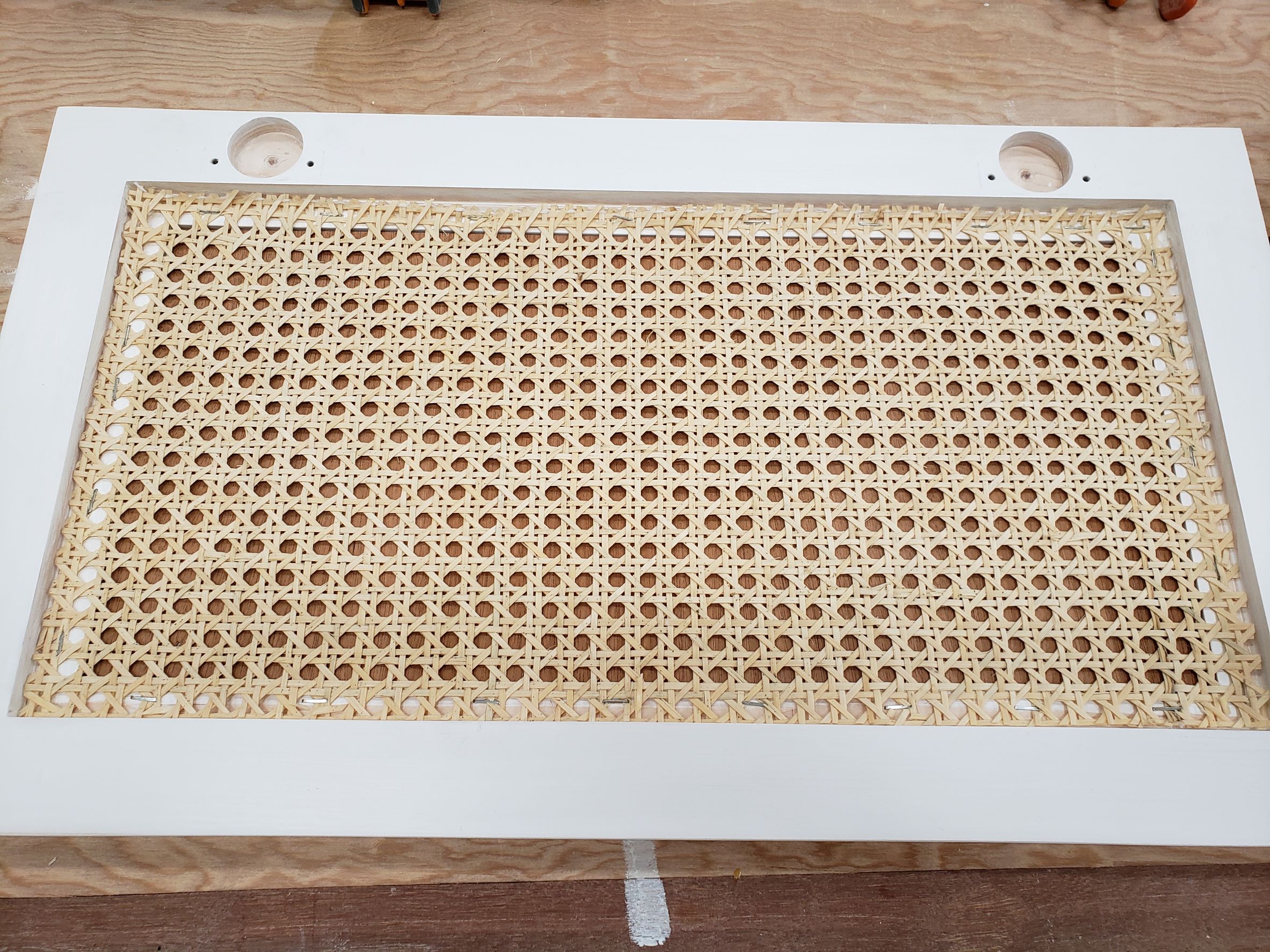

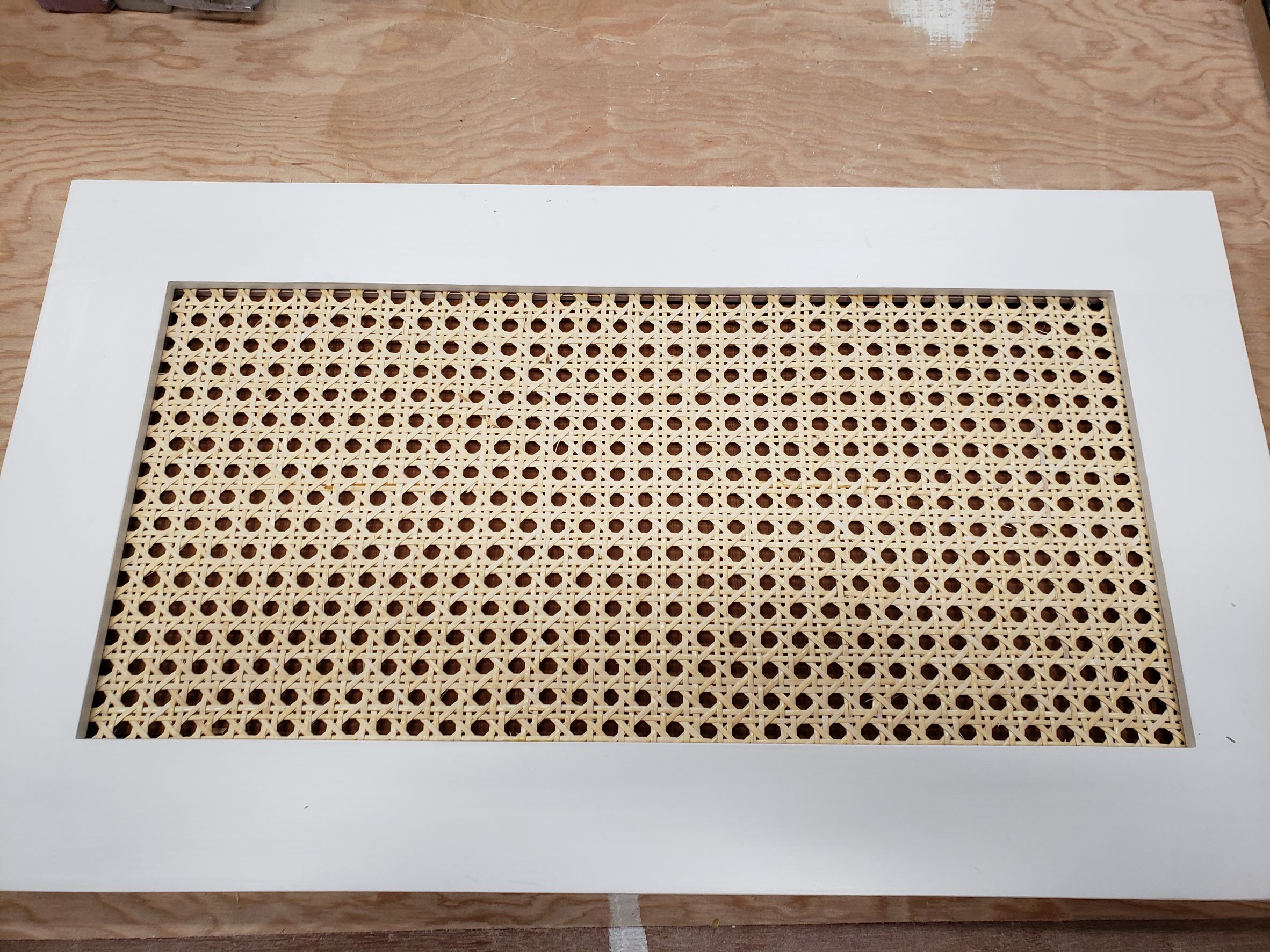

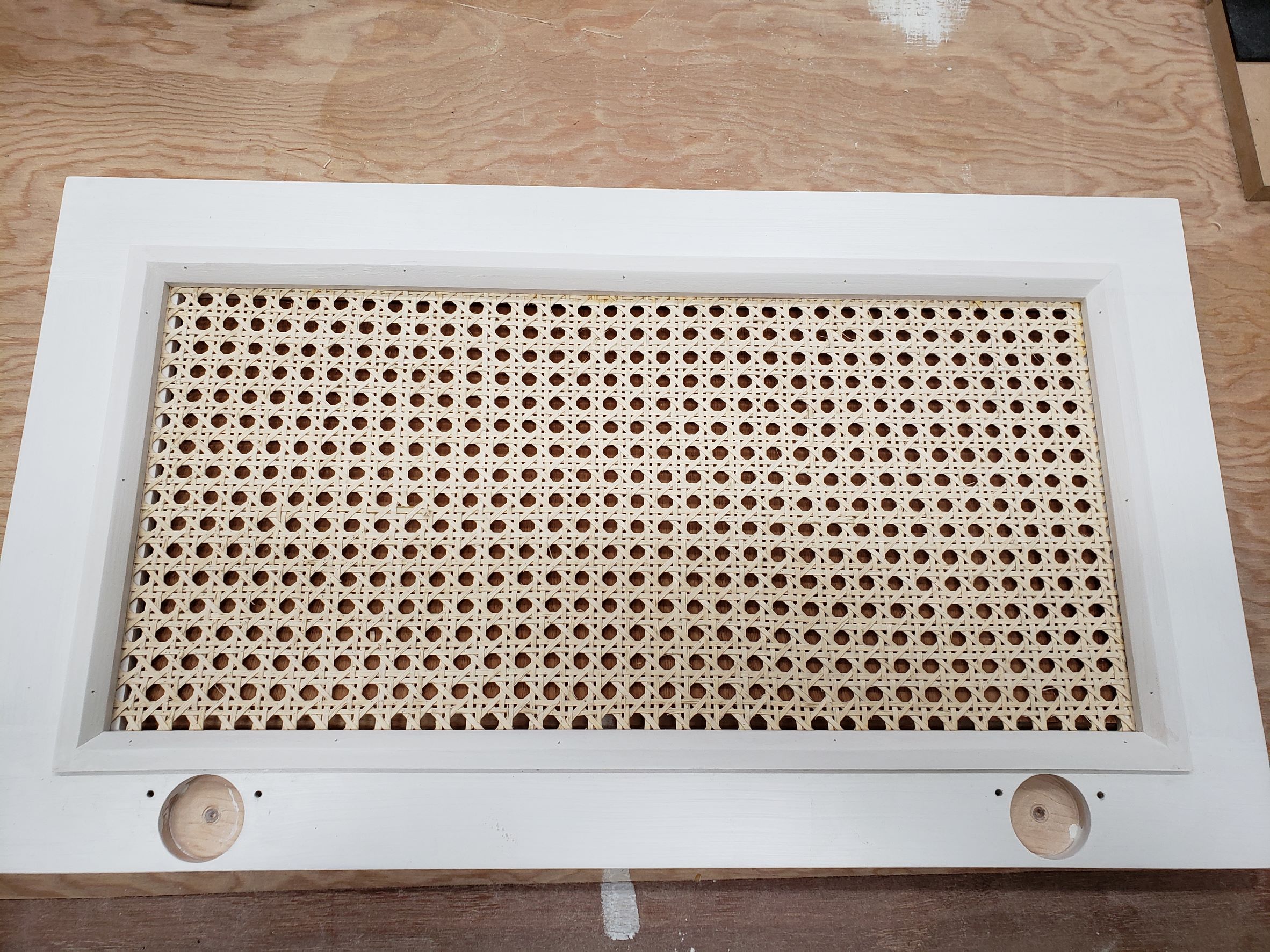

нед яну 30, 2022 8:23 pmlyubohar написа: Залепете отвътре ситна мрежичка.Да няма после тема за гадини.1+

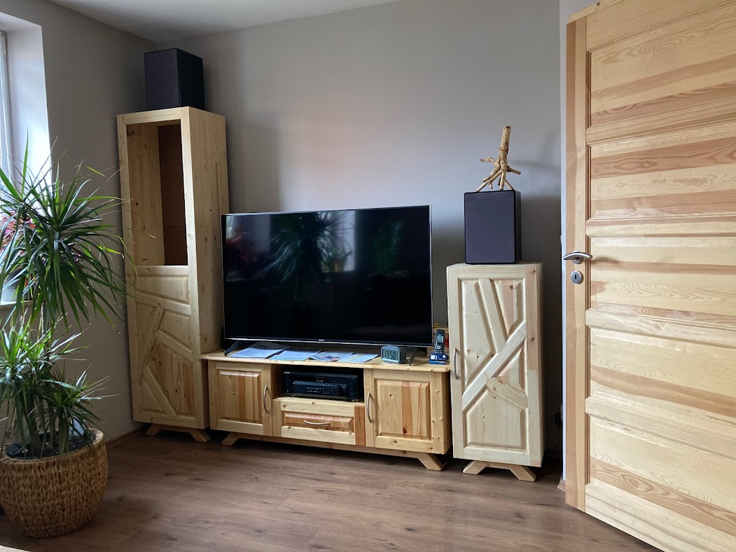

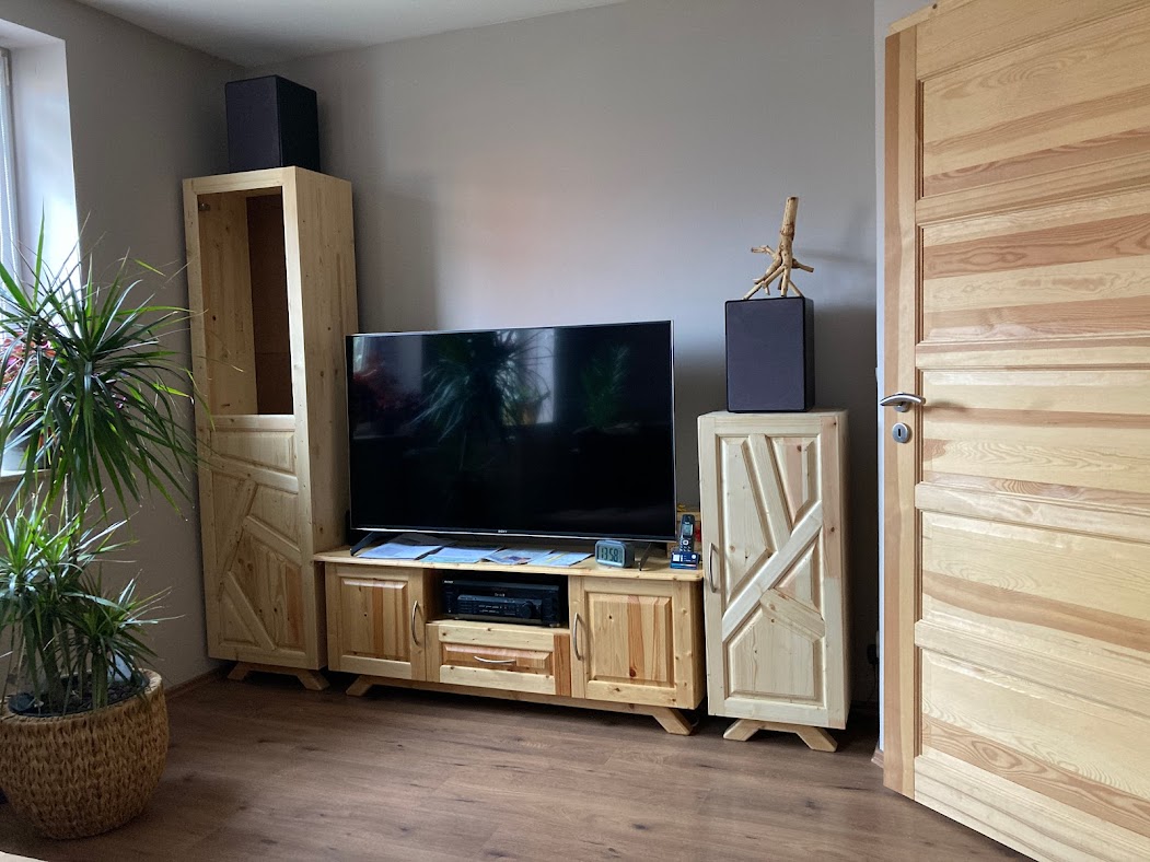

нед фев 06, 2022 8:13 pmAndri01 написа: Предполагам шарките на вратичките и на вратата са различни с умисъл,нали?Имаш предвид малките вратички предполагам. При този размер е невъзможно да имат подобна шарка, като на големите, освен това щеше да бъде много скучно ако са еднакви, а и е почти 100% сигурно, че не могат да бъдат направени със същата шарка в една домашна работилница.![]()

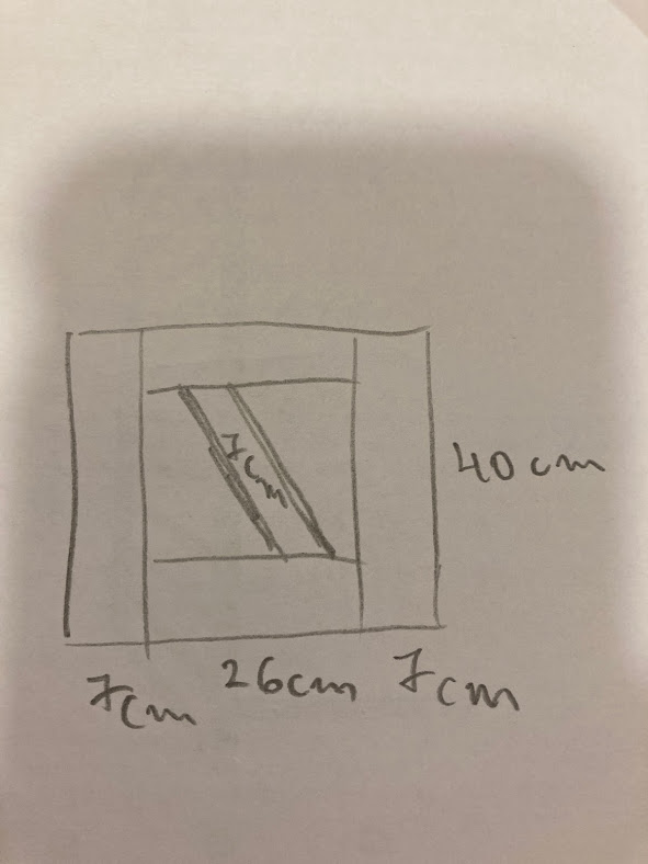

Таблата на малките вратички е 26 см. При този размер освен една разделителна по диагонал (която според мен не е красива,) друго няма възможност, защото летвите за рамката са 7 см широки и като сложа разделител стават прекалено малки табли, които са опасни за обработка с 12 см фрезер.
Пример:
