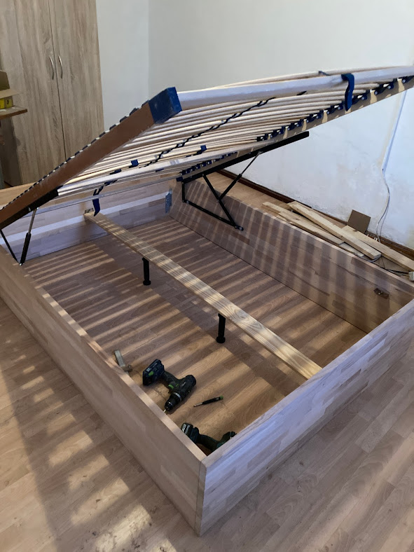

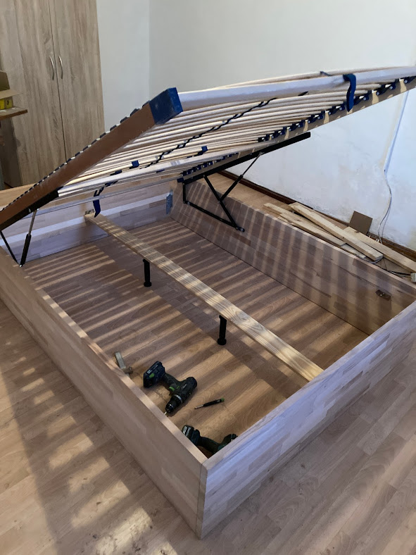

Единствено бих ти препоръчал да сложиш дъно, държи геометрията на леглото и не влиза прашоляк от вън. Така ще трябват външни контейнери и кутии да държиш нещата вътре, иначе няма смисъл от механизма.

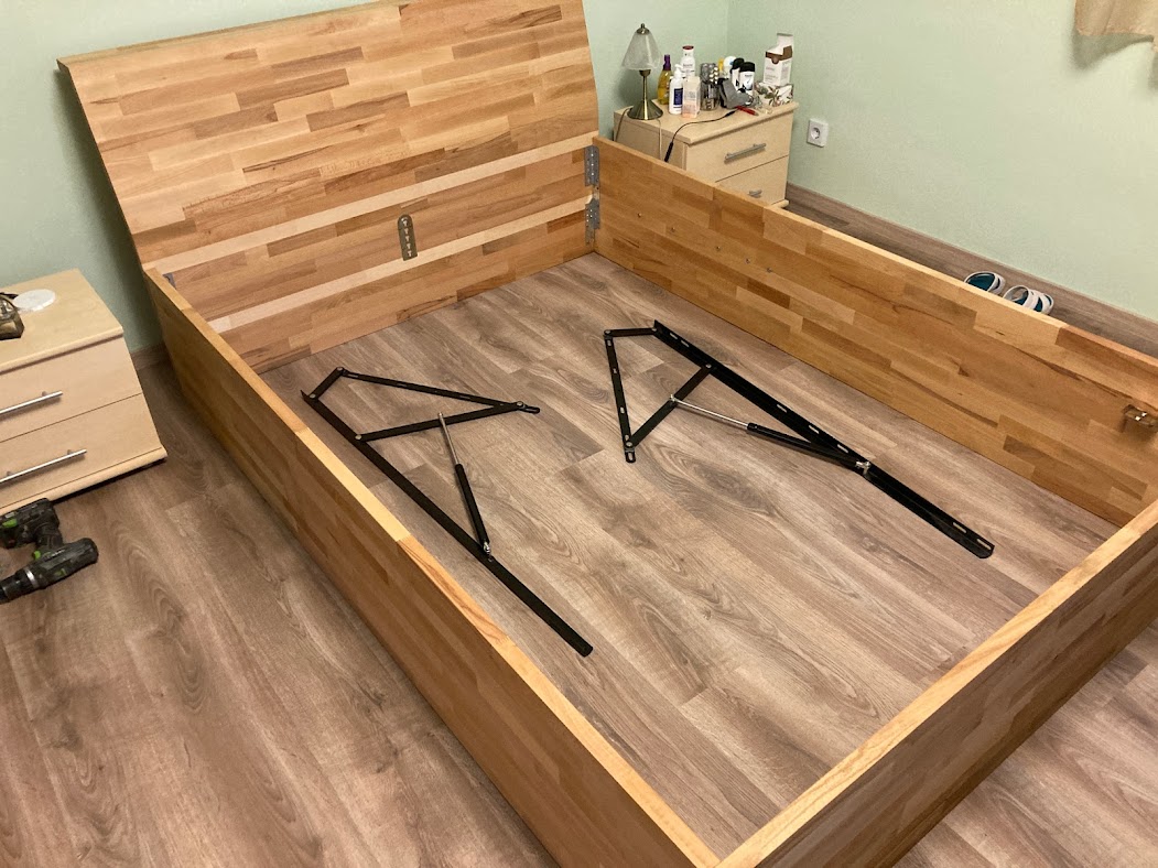

съб яну 29, 2022 8:37 pmZEDYCUS написа: И леглото е супер.Още го обмислям това с дъното. В България (живея в Германия в момента) имам подобно легло и след като сложих дъното, пода и дрехите вътре започнаха да хващат мухъл и се наложи да правя вентилационни отвори, които не са много красиви. Имайки предвид, че влажността на въздуха тук е много по-висока, реших малко да изчакам и да го обмисля добре преди да сложа дъното.![]()

нед яну 30, 2022 10:42 amcvetomir_77 написа: Нямам представа каква е влажността, но знам че се получава конденз вътре (под матрака) поради разликата в температурата на помещението и температурата вътре под матрака.Монтирай някакъв малък безшумен вентилатор с таймер за включване през определено време за няколко минути.

нед яну 30, 2022 10:42 amcvetomir_77 написа: Нямам представа каква е влажността, но знам че се получава конденз вътре (под матрака) поради разликата в температурата на помещението и температурата вътре под матрака.Поинтересувай се. Влажността под матрака ще ти е най-малкият проблем. Здравето ще ти е по-голям. Според препоръките трябва да е между 40 и 60 процента. Подозирам, че гоните 80-90% относителна влажност за да кондензира под леглото. По прозорците трябва да е винаги мокро при такава влажност...

Човека пише че когато е бил в България е имал проблем с мухъл при монтирано дъно. Сега е в Германия. Машина на времето и пространството ли му трябва за да измери онази влажност?

Влажността в тази част на Германия е значително по-висока от тази в България. Хората тук живеят с нея

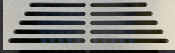

. Не е проблем да я измеря, но това по никакъв начин няма да ми помогне. Влага по прозорците нямам. И мухъл за щастие все още нямам, но понеже съм имал този проблем искам да не се повтаря. Така или иначе вече взех решение. Ще фрезовам в страниците отвори, които ще са разположени средно високо, за да се избегне до колкото е възможно навлизането на прах и тогава ще монтирам дъното.
Нещо подобно, но да речем не повече от два реда:
