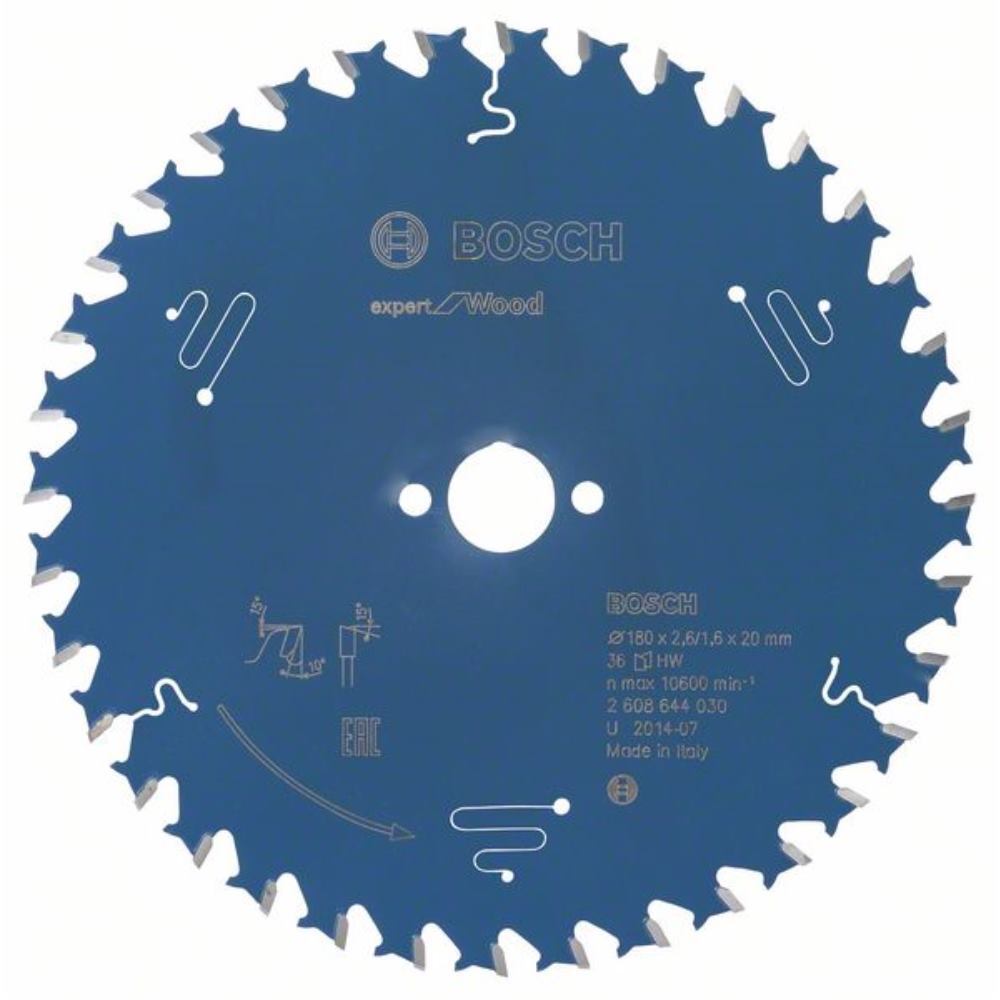

Имам аз един малък 180 милиметров freud, и съм много доволен от него. Чисто информативно може да огледаш ffx.co.uk за дисковете

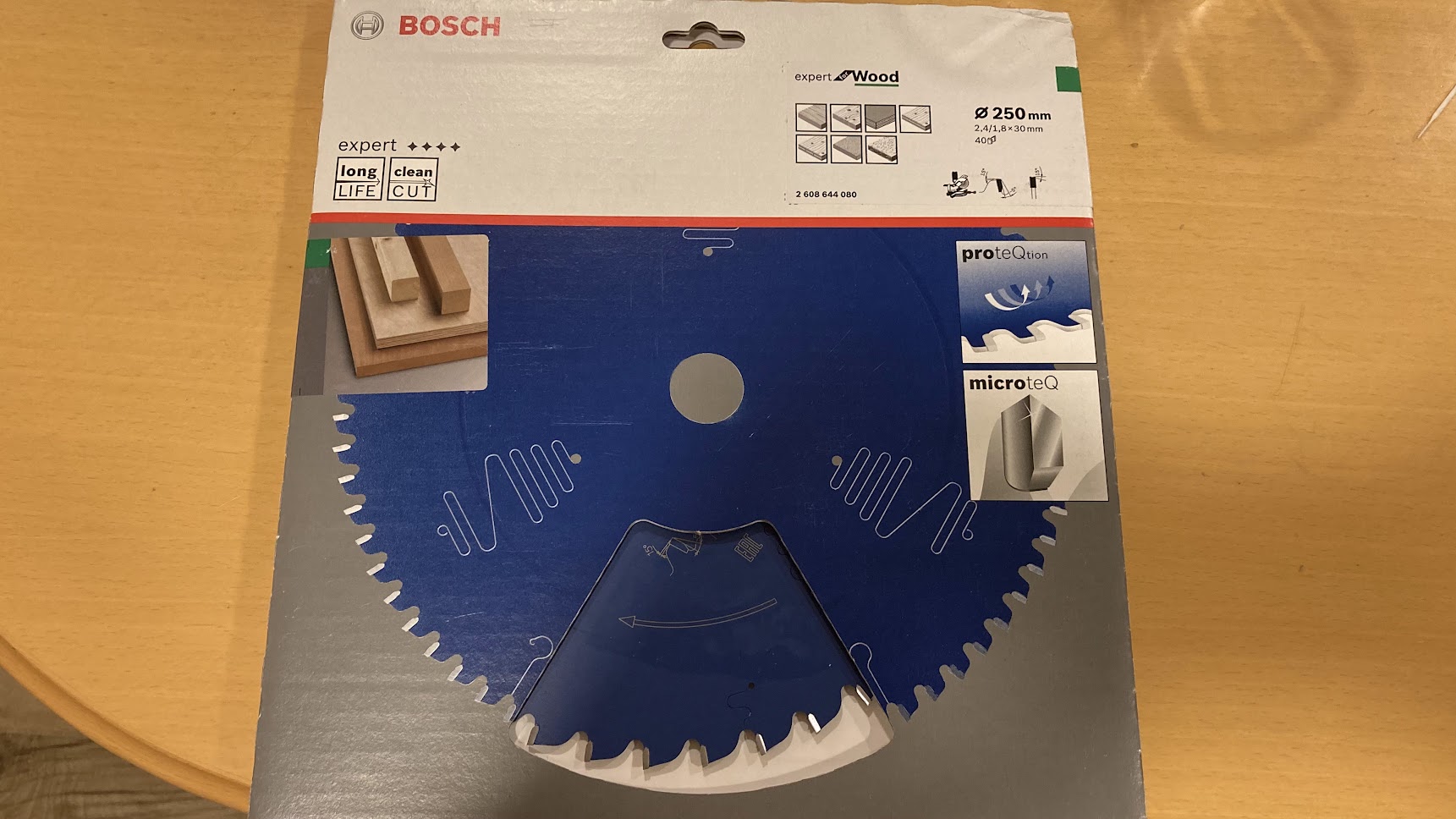

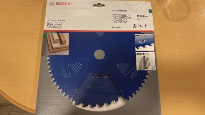

Да започна с отговорите подред.
До колкото аз съм запознат настолният циркуляр се използва както за надлъжно, така и за напречно рязане (Предполагам за това се произвеждат и различни дискове). Диск за надлъжно рязане ми дойде с машината и съм доста доволен от него (реже добре и пироните

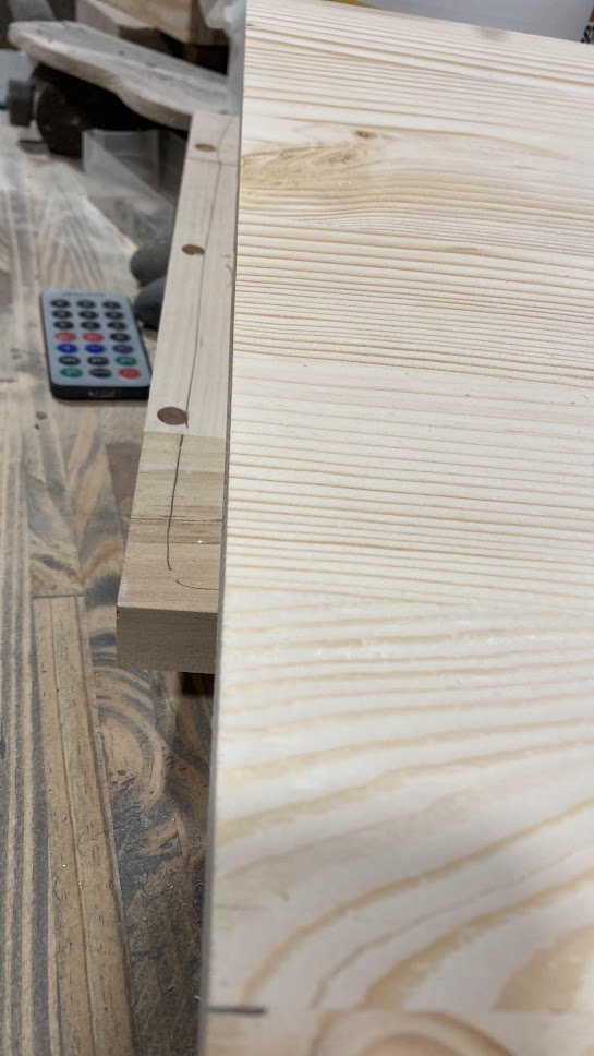

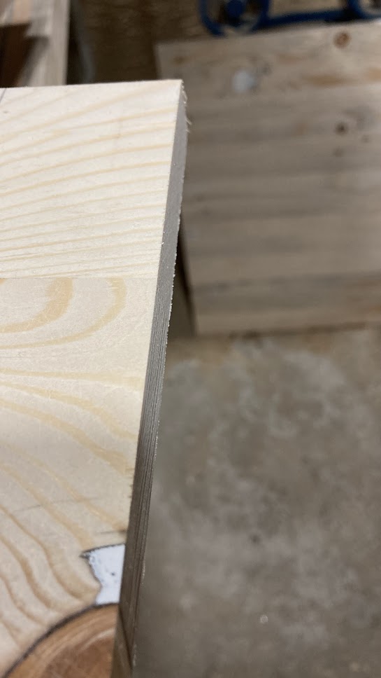

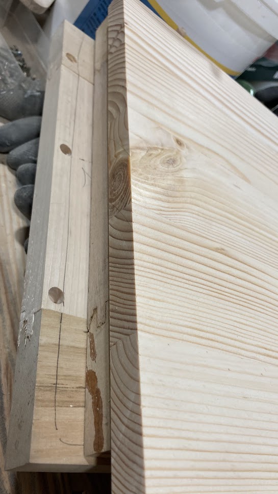

- по невнимание резнах един, два). Този диск си купих за да режа напречно и умишлено с 40 зъба за да мога понякога да режа и надлъжно. Сега съм сигурен, че много от вас ще кажат, че това не е правилно, но така съм решил аз. Все пак е за домашна работилница, а не за професионална работа. По-долу са снимките от първите проби с мека дървесина.
Диска е произведен в Италия. Както вече няколко пъти съм писал, Фройд е закупен от Бош още преди години и за това сините Бош дискове са идентични с Фройд. Диска е закупен от eBay на цена от 42,59€ с доставка до врата в Германия. Поръчката беше от вчера за днес. Буквално 24 часа.

Супер дискове. Тоя последния е много подходящ за надлъжни срезове, другия е най-вече за напречни чисти срезове, Но товари повечко машината . С такъв тип диск ( друга марка, но приличен пак ) съм на DWS780 , много чиста и гладка повърхност на среза , но в дебелото се озорва , с леко подаване и малко повечко изчакване се получават нещата .
