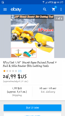

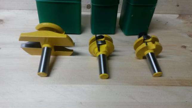

Здравейте колеги.
Искам да попитам къде мога да купя или да поръчам фрезери за вратички. Горе долу като тези на снимката.Трябва ми целия комплект !
Опашката трябва да е 8 или 6 mm. Но по-добре да е 8 mm !!!
За сега намирам само някакви от ibay, но са по-големи, мисля 12,7 mm и не стават за моята оберфреза Raider.
Ще съм благодарен на всички, които ми помогнат!!!
Николай Николов - специалист
Тези фрезери нарочно са с цанга 1/2". Изискват мощна фреза и не стават за такива с 8мм захват, камо ли с 6.
EDI - майстор
В България само в ТЕКА комплекта на СМТ с опашка 8.Мисля, че и ТАШЕВ го продаваше онлайн, но не съм сигурен.С опашка 8 мм профила е нисък и става само за малки врати на шкафове.Цената обаче е около 260 лева.По- добре комплект 12 или 12,7 и нова оберка на този размер фрезер.

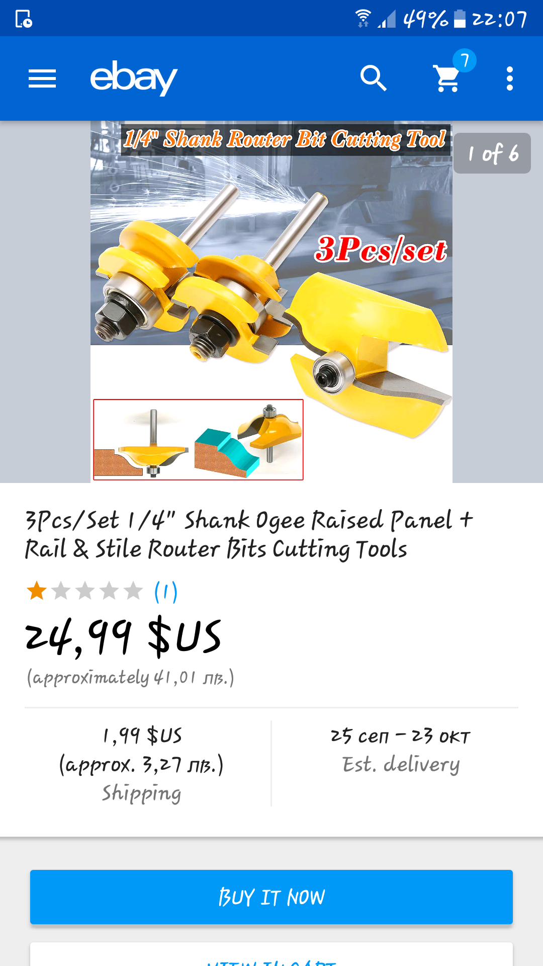

Сега видях, че в ibay има пак такива 1-4.Те ще станат ли? :?

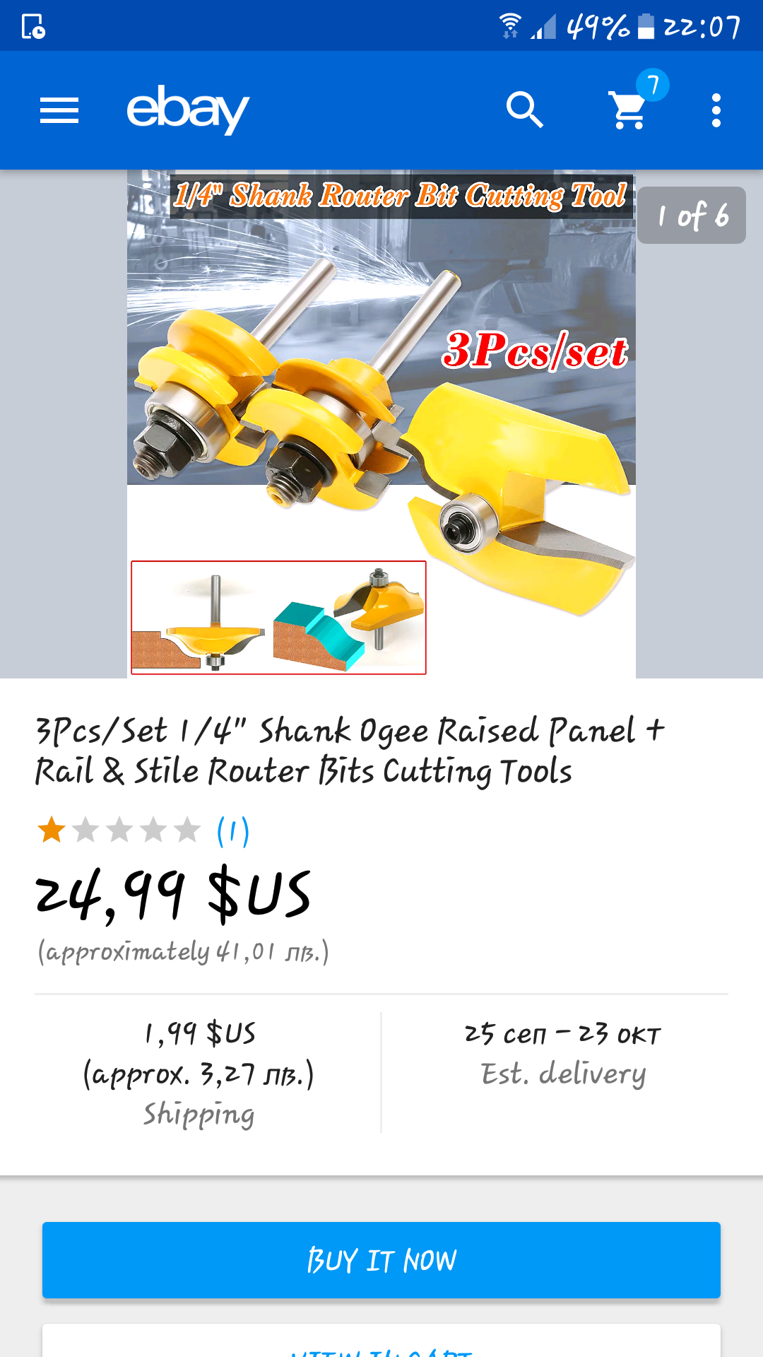

Ето тези :?:
EDI - майстор
Те стават, ама първо цангата нямаш и второ профила е нисък и релефите не личат добре.Имах 8 мм, та знам.Нищо не ти пречи да си купиш, може релефа да ти хареса.Какви размери вратички ще правиш.
Ивелин1 - специалист
Те за каква щанга са? :?
Аз ще правя малки вратички за шкафчета (най-много 1000/400mm)
Оберфрезата е нова и не ми се иска да я сменям. Затова се надявам да намеря някакво решение за да мога да си правя сам вратички.
