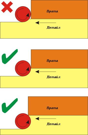

Преди да съм започнал с рязането на профила дайте идея с какво и как да го направя.Не че нямам идея,но повече глави по-добре мислят.

Кефя ти се. Много чисто и фино работиш. Ще използвам поста си да питам. За какво се използват подвижните "вратички" в долната част на линеала? Моите са с цели парчета ПДЧ, като при необходимост съответния фрезер си изрязва необходимата дупка. Досега не ми се е случвало да ми трябва по-голямо "отваряне" и затова ми е любопитно.
Да ти кажа честно и аз не знам.Гледах доста клипчета и продължавам да гледам преди да започна да правя масата,и видях че има такива подвижни "вратички".Аз така си го обяснявам ,че според фрезера се притварят вратичките и по този начин се изсмуква по-добре от аспирацията стружката от работата на фрезата.

Не е само заради засмукването. Колкото по-близо е линеалът до фрезера, толкова по-чисто реже машината. Иначе има възможност да отчупи парче от дървото, ако влакната се затварят по посока на фрезера.

Хм. Според мен тогава не си заслужава врътнята покрай него и риска двете повърхнини да са в различни равнини и да объркат работата. За R-ове, канали и длабове не трябва. За фрезоване с прав фрезер също много рядко би било от полза. Обяснявам защо мисля така. Фрезера е кръгъл и орбитата на режещите му ръбове е такава. А вратата - права. По-ми е лесно да го нарисувам:
Според мен не върши работа точно при най-често използвания вариант на фрезоване (първия). И от кой материал да отчупи? Нали ще бъде изрязан в следващия момент? Да, има и моменти, когато фрезоването е донякъде, но колко често Ви се случва (и да е комбинирано с 2 и 3 вариант от картинката), за да оправдае врътнята.
Виж ако задната половина (след фрезера) може да се регулира да "излиза" по-напред така, че фрезования детайл да върви по права линия (като при абрихта), по-би имало смисъл, макар че пак би се използвало само ако се фрезова целия детайл. Тц. Затова си има абрихт. Не е и заради това. Само за аспирацията остава смисъла според мен.
ПП. Сега се сещам, че 50% от работата на фрезата ми е да правя точно такива канали - отнякъде и донякъде, и ги правя в най-калпавия за това материал - ЛПДЧ, нямам (както вече казах) "врати" и нямам откъртено досега.
