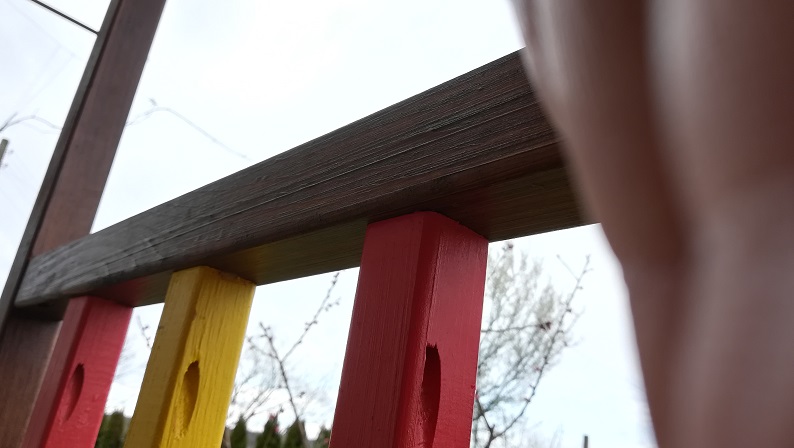

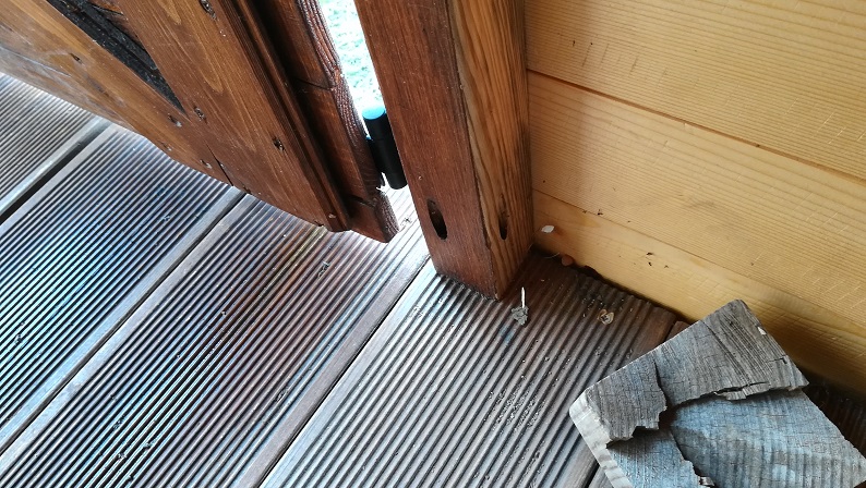

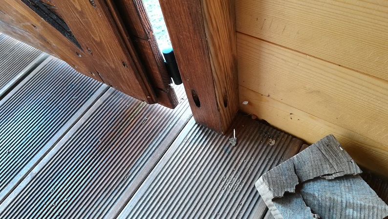

radius - майстор
Не обичам да претупвам нещата, но в случая стягането усложнява и забавя доста процеса. Ето ти 2 примера от детската къщичка.
bulhomes2 - майстор
