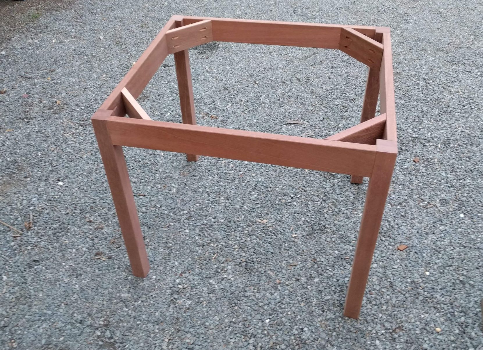

ср апр 07, 2021 4:29 amLisko написа: Супер! Как подравни летвичките че да паснат идеално на рамката? Ръчен циркуляр с водач?Не, режа ги една по една с 1 градус наклон на циркуляра да лягат по-лесно, нареждам ги сухо така с дистанционери и като ми хареса с няколко перпендикулярни летви и стяги ги хващам и обръщам цялото нещо. Отдолу с фрезенк с конусовидно свредло дупча под фалца за да не захапват винтовете като минават през първия елемент (много внимателно с дълбочината на пилотната дупка) , по един винт във всеки край и един в средата в допълнителна летва.

ср апр 07, 2021 1:22 pmstefanjor написа: То е ясно, че се бъзикаме, но снимка от долу все още няма... нито на таблата, нито на масичкатаСъвсем проста конструкция. Краката са две дъски декинг 25х50 слепени лицево за да се получи квадратен профил, царгите са декинг 25х90 хванати с 2 два покет винта 60мм за краката. Ако искаш снимка на таблата отдолу нямам ама после може да направя. Там е рамка 36х36 с фалц 18х18 за летвите 18х36. Рамката на плота е с 45 градуса ъгли залепени и хванати с един винт 60мм скрит с тапа. Плота действа като капак на долната рамка и влиза много плътно не е закрепен по никакъв начин.![]()

Отдолу дали нямаше да е по-удачно да ползваш от тия металните планки за крака на маси? Тук имам едно съмнение, че ще се разхлопа, все пак рамото е голямо. А там като натегнеш гайката става доста стегнато.

ср апр 07, 2021 2:46 pmradius написа: Отдолу дали нямаше да е по-удачно да ползваш от тия металните планки за крака на маси? Тук имам едно съмнение, че ще се разхлопа, все пак рамото е голямо. А там като натегнеш гайката става доста стегнато.Стои на бетонна плоча под навес и не се клати засега. Краката само съм ги намазал с епоксидна смола отдолу да не се просмуква влага. За винтовете имам на Kreg jig не знам как се казват на български, американците им казват pocket screws

Кое им е специалното, че не е на конус главата ли? Щото аз си ползвам обикновени, не помня на волфкрафт свредлото дали правеше конус, по-скоро не, но в комплекта пак са обикновени.
Всъщност резбата им не е до края, дали пък това не ги отличава, но не виждам защо да е важно?
Аха, позачетох се и просто са самопробивни, да не се цепи материала. Но с чам и 4мм винтове, не съм имал проблем с обикновените.
В една дъбова масичка обаче, правих с 2мм отвори и в другия детайл, че там много трудно вървят, и пак скъсах един.
kancho
- Мнения: 48
ср апр 07, 2021 3:27 pmradius написа: Кое им е специалното, че не е на конус главата ли? Щото аз си ползвам обикновени, не помня на волфкрафт свредлото дали правеше конус, по-скоро не, но в комплекта пак са обикновени.Не се изразих правилно, използвах Kreg jig за пробиване и обикновени torx винтове. Специализираните както каза са самопробивни и имат вградена шайба. Аз имах само с конусовидна глава и им сложих по няколко шайби да държат по-добре

ср апр 07, 2021 4:39 pmkancho написа:И за да не разцепи. Може да се случи с конусовидни ако не сложиш шайба.ср апр 07, 2021 3:27 pmradius написа: Кое им е специалното, че не е на конус главата ли? Щото аз си ползвам обикновени, не помня на волфкрафт свредлото дали правеше конус, по-скоро не, но в комплекта пак са обикновени.Не се изразих правилно, използвах Kreg jig за пробиване и обикновени torx винтове. Специализираните както каза са самопробивни и имат вградена шайба. Аз имах само с конусовидна глава и им сложих по няколко шайби да държат по-добре
