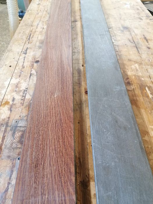

Привет група 👋Имам питане дали някой има опит с обработка на тиково дърво? Задачата ми е да обновя захабена ламперия (в дясно) да стане като парчето в ляво. Сложих първо нови ножове HSS с които по принцип минавам кубици преди да се изхабят. Свалих не повече от милиметър на три паса и ножовете се захабиха. Вярно може да има малко песъчинки и по работата на машината се усещаше че материала е много серт но има ли някакви тънкости при обработката? Не е нормално за една дъска да се сменят ножове. Беше ми попаднала повърхностна информация че режещите инструменти се заточват по специфичен начин... Над 100 детайла са и не ми е вариант 100 смяни и заточвания.
