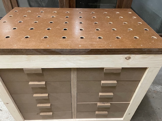

Благодаря. Явно аз не съм се изразил точно - дъбови ребра търсих, които да слепя.
За мдф-а мислех да е на три пласта, точно заради дупките - не трябва ли да е по-дебел плота за тях? А се чудех дали ще издържи мдф-ът при "заклещването " на стягата, но явно няма такава опасност.

аз ги екслоатирам ежедневно и до сега никога здравината не ми е била проблем, ако се наложи да набивам нещо обикновено е над конструкцията.

О, това е супер, благодаря, че сподели снимките, направо се влюбих.
Няма какво да го мисля, значи. Слагам мдф и това е, само вероятно ще е на два слоя, слепен, за да станат масите на нивото на масата за циркуляра Мога да изравня нивото им и с подложки между колелата и масата, но ще ме дразни. А с какви гъстота и профили да направя оребряването, за което говориш под мдф-а? Масите са миниатюри, 100х65 см.

Дупките са център 96мм една от друга, но в краищата не съм слагал, защото там ползвам обикновено F стяги, че е по-лесно/бързо. Подвижните маси са 120х80см по спомени и имат само една царга по средата, за това там няма дупки. Ти можеш да си ги направиш според нуждите.

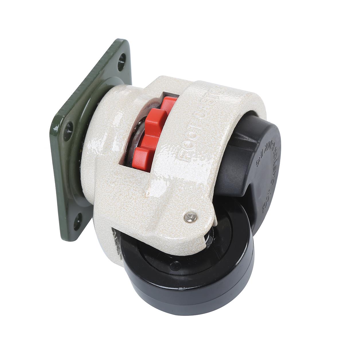

Аз си правих точно преди месец сложих два слоя мдф 22 мм достатъчно здраво е , отворите са ми по 20 мм.
А относно изрявнаването моята маса е е на неравен и понеже е малко помещението искам да я местя и взех ей такива колела с нивелиране още не съм ги слагал че още като сглобих масата почнах да ползвам. Изображение
Ал_ - специалист
Слагай ги, не знам колко са качествени, но са голямо удобство. Аз съм с такива на трите маси, че мобилността си е необходимост, то 25-30 квадрата за къде по-напред
