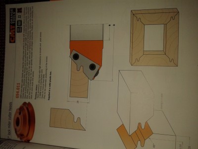

bbbti74 написа:Ъглова сглобка под прав ъгъл.И аз да се вмъкна и да попитам има ли такива профилни ножове за стационарна фреза ?

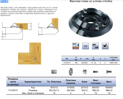

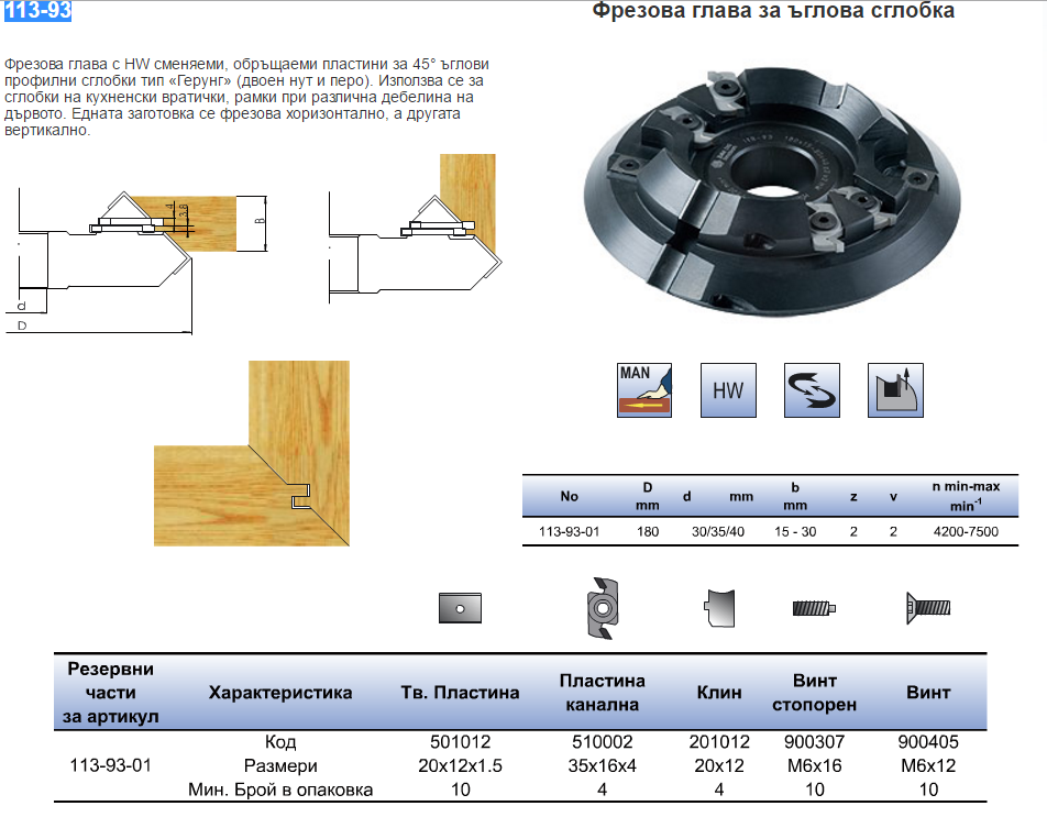

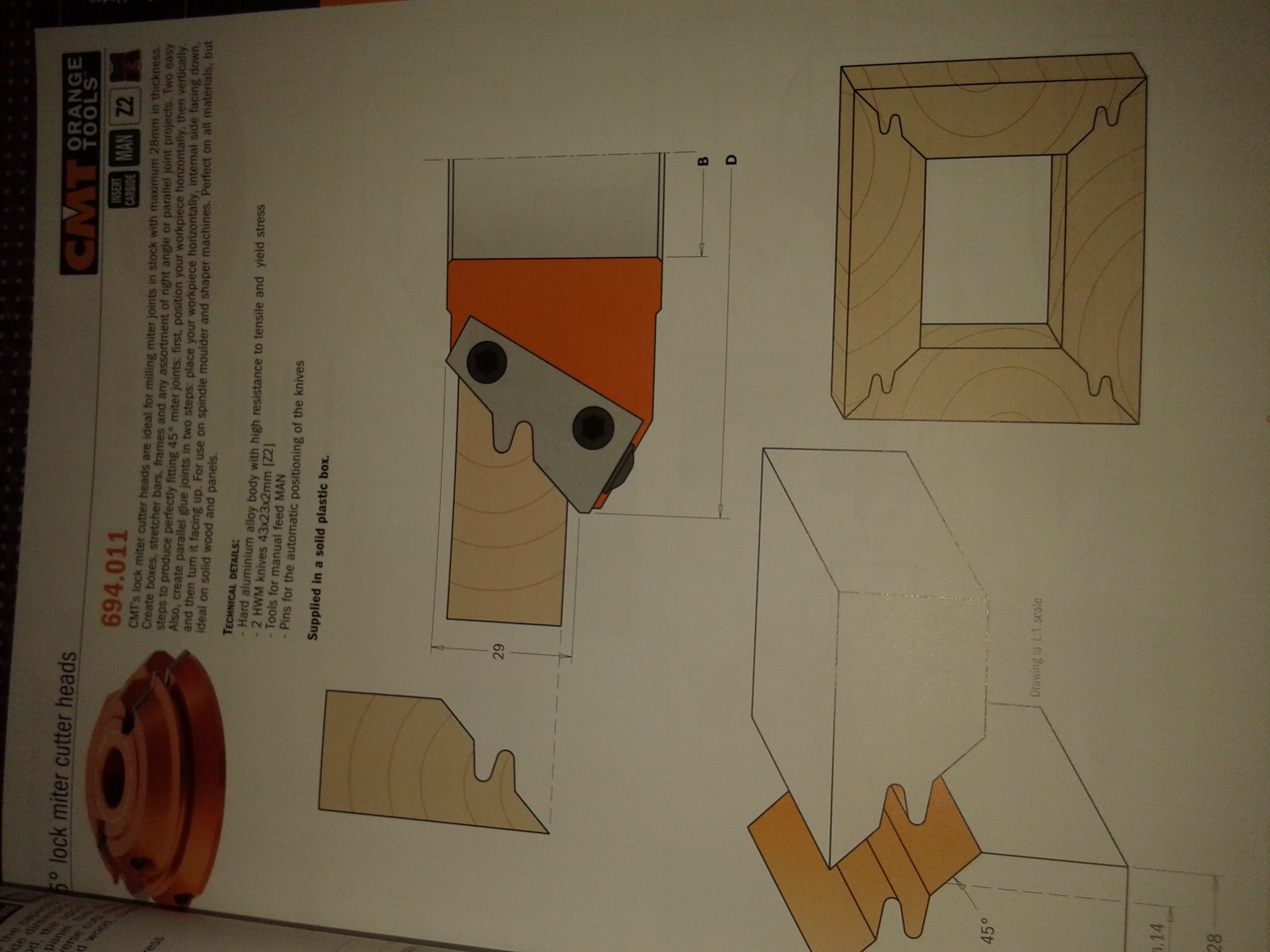

Колеги, моля някой да ми помогне с покупката на фрезери за ъглова сглобка като тези на снимката или нещо подобно. Благодаря Ви предварително.

Гледах ги тези не си заслужава поне за мен за всяка операция специална глава от по 200 лева склонен бях да дам 30 лева за профилни ножчета така съм събрал над 30 комплекта вече но до там.Изглежда така е настроена политиката да се печели повече.Иначе имам примерно комплект ножчета за таблени врати обработвм 37мм материал ,имам и от тези глави с ножове дебели като бръснарски за кухненските вратички до 25мм май и разликата само в цената 6-7 пъти за това за в домашни условия не съм привърженик на тези глави.
