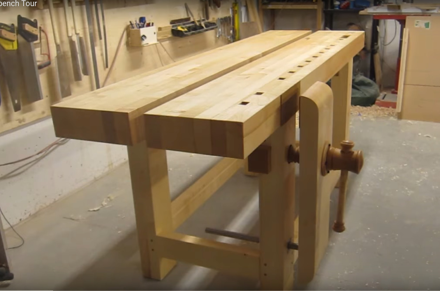

Не мисля. Дал е чертежи и снимка. Има доста теми за маси във форума, един истински тезгях наистина е много тежък и е от масивно дърво.
Маса според мен се избира и прави според това за какво ще се ползва. Ако е в цех има няколко и различни, в домашни условия частично универсално изпълнение и/или специално профилирано.
Автора ако може да сподели защо е избрал тази маса, така ще разберем.
А това с плот от дъски ми звучи неправилно. Кофражен шперплат ще е по-равен и плъзгащ се, а и няма да се изметне в зависимост от условията.

Съжалямам, но пак малко ви подлъгах. Искам да е универсална и постепенно да я надграждам с дупки и малко менгеме. Искам да вградя циркуляра, както на чертежа, който пратих, но искам и да е като тезгяха, който прати цветомир77. Понеже това разделяне на плота го виждам предимно на тезгяси се чудех дали ще го оплескам. А искам да го направя така защото просто ще ми е по-лесно. С шпертплат безспорно ще е най-бързо и лесно, но ми се щеше да използвам дъските от палетите дето разглобих (не бих го повторил вече
). От друга страна, ако е с шпертплат няма да мога да я ползвам като тезгях.
Май твърде много искам
