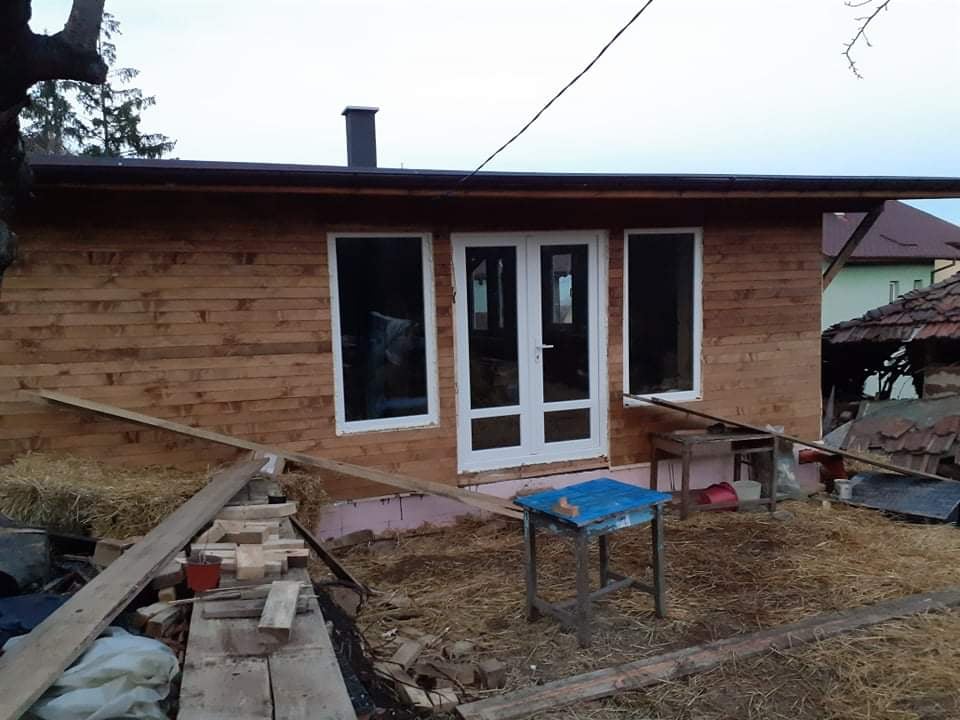

Ще я ползвам за всичко, но за лични нужди. Няма да си вадя хляба с нея, та стига да работи надеждно, прецизността ще я попрежаля... все пак до сега действах с Парксайд :D
Та построихме с брат ми една къщичка 60кв.м на майка ни и цяла конструкция я направих с ръчния циркуляр, а ламперията с настолния на парксайд. Ако не беше се счупил сигурно нямаше да търся нов, но счупи се и реших и да се обзаведа и с такава машина, като идеята беше да го заменя с нещо малко по-добро (Метабо ks216 за 309лв). От като тръгнах да чета, реших, че ще ми е от полза и издърпването, та минах на Метабо kgs 216 за 550лв, от там от мнение, на мнение стигнах до Макитата на 670лв. Трябва да спра да ходя на горе по ценовата стълба :-D
Ще го ползвам сега за дюшемето, после кухня, мебели ще правим. Няма да се изисква невероятно качество на работа от мен (но дори и с машина 2000-3000лв, надали пак ще се справя перфектно)
Като приключим с нейното къще, сигурно ще си convert-тваме с жената Ванче, и за нас къща (като си намерим парцел) ще си правим и т.н.
