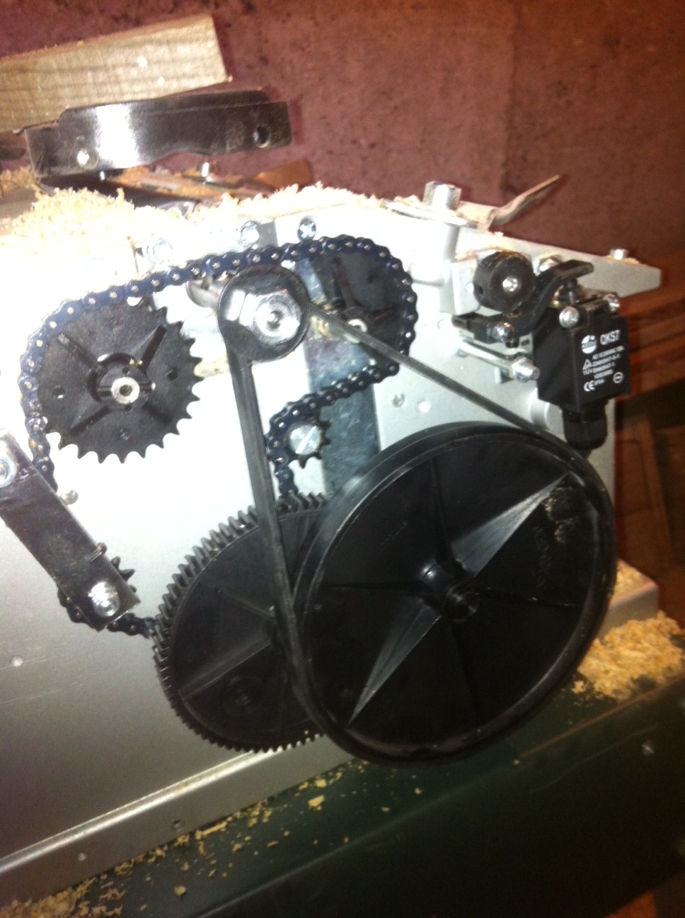

Да се включа и аз - малко да се похваля.
Понеже ми писна от китайски щуротии и български търговци с измислени цени си поръчах това от ибей - http://www.youtube.com/watch?v=nkZCaWaJDrk. Докараха го за 2 седмици от Англия и цената с доставката беше доста по-поносима отколкото да пазрувам от БГ (преди това отодох в една голяма фирма и човешки помолих за отстъпка). Първите впечатления са, че машината е отлична - тежка, стабилна, без вибрации, в окомплектовката имаше бонус комплект колела и резервни ножове. Мога да кажа, че фабричната настройка на ножовете е отлична, с една дума много съм доволен, успях да свърша доста неща, които бях замислил - обновяване на кошерите, греди и дъски за навес над вратата. Но вече имам 2 проблема. Първият е, че ми трябва аспирация - машината работи отлично, но след 2 часа всичко в работилницата става в трици и прахолях. Надявам се да ми препоръчате нещо по въпроса. Прахосмукачка с циклон няма да стане. Вторият проблем е, че прецаках подаващия механизъм на щрайхмуса - отплеснах се и пъхнах една крива широка дъска с изгладеното нагоре и тя се заклини жестоко. Като отворих механизма останах учуден, че е с пластмасови зъбни колела. Като цяло отлична изработка, но пластмаса. Сега ще поръчам резервни и ще докладвам.

Има една фирма в Пловдив която може да изработи зъбните колела от метал по спомен
за 35 лв

Хубава е машинката ,но е излагация с фирмата с тези пластмасови колелета
От снимката виждам отрошено едното колело, дали от зъбчатки предни за мотоциклет или др. няма да стане да се преработи
