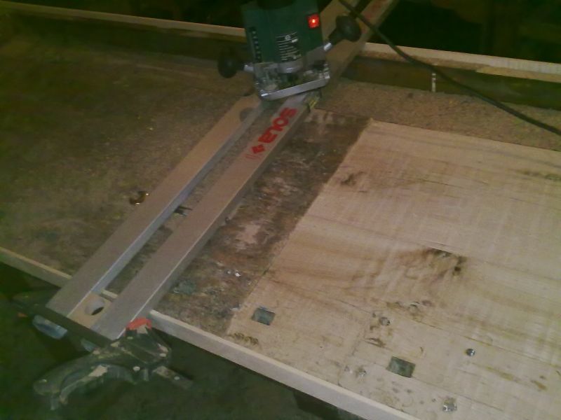

Някои може да се смее, но ръчна фреза може ли да се ползва за рендосване?
velsi - Почетен майстор
Можеш да загладиш повърхността на някой малък детайл с челото на прав фрезер, но чак пък рендосване. И трябва да водиш фрезата по някакви прави и гладки водачи, по-високи от обработвания детайл.
kendal - специалист
колегата alata_69 си беше загладил плота на дърводелския тезгях,като ползваше алуминиеви мастари,или нивелири за водачи,ако искаш да правиш нещо такова може и да стане работата,иначе по добре ползвай ел. ренде ,по-евтино е и има сменяеми ножчета двустранно заточени.дано съм полезен.успех
