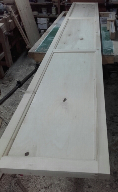

Сложи 8 мм, като леко прешлайфаш ръба, който влиза в канала.6 мм много ще хлопа и с пирончета няма да стане добре.Вариант е 6 мм, ако сложиш отзад в канала някакви пластинки 2 мм на няколко места, било дървени, било алуминиеви, да притиснат добре.Може да уплътниш и с шишове от бамбуковите, ако намериш 2 мм или прешлайфаш 3 милиметровите да влязат.
