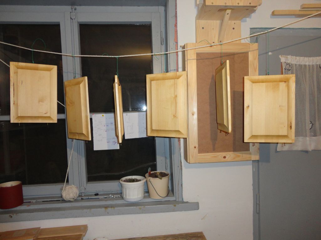

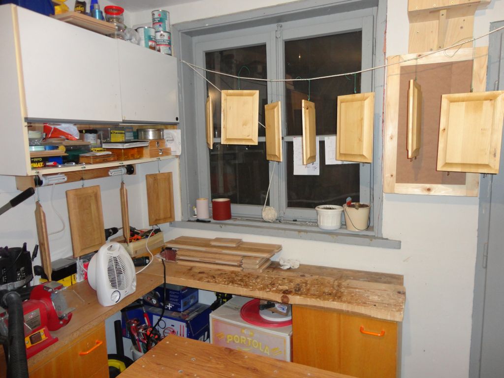

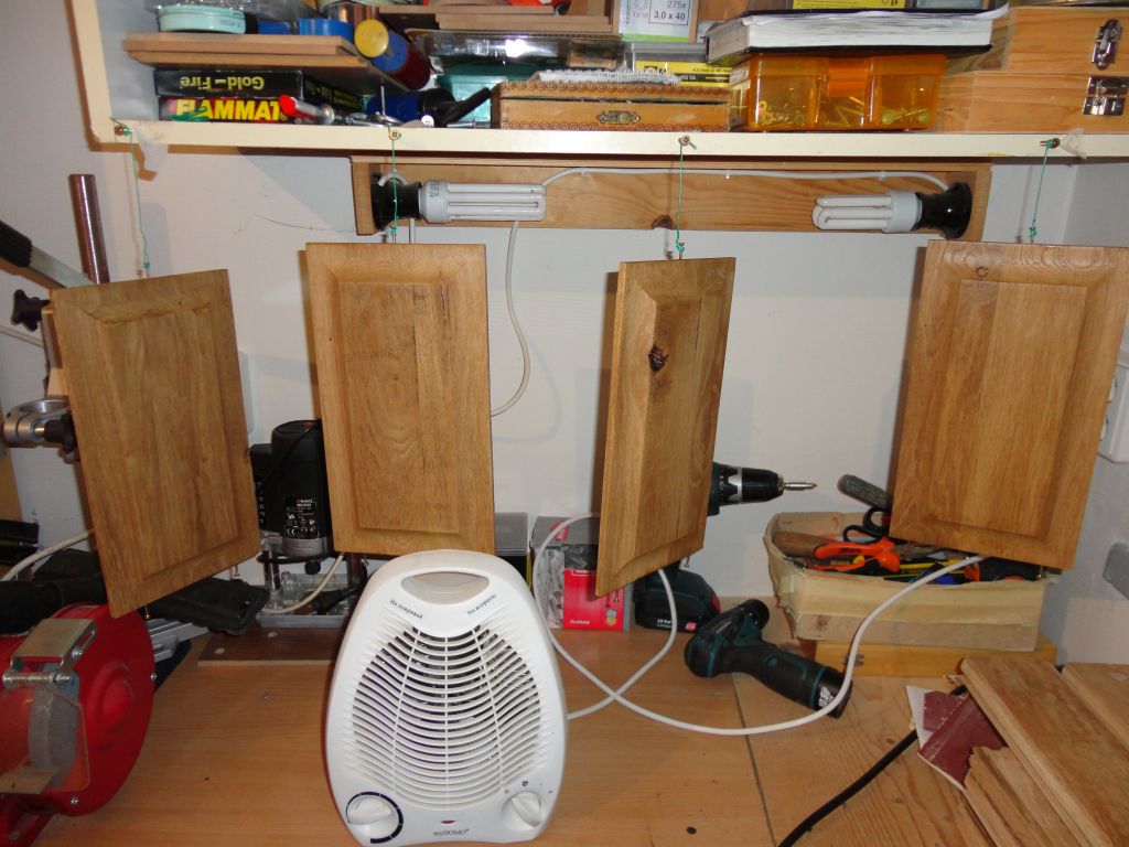

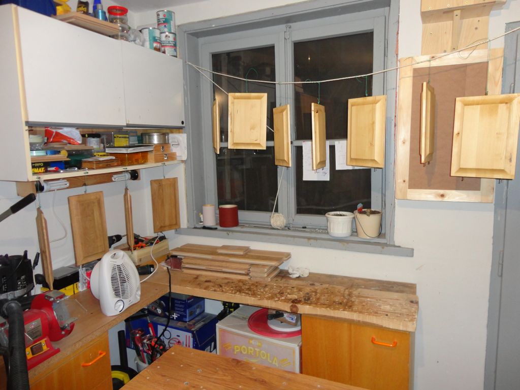

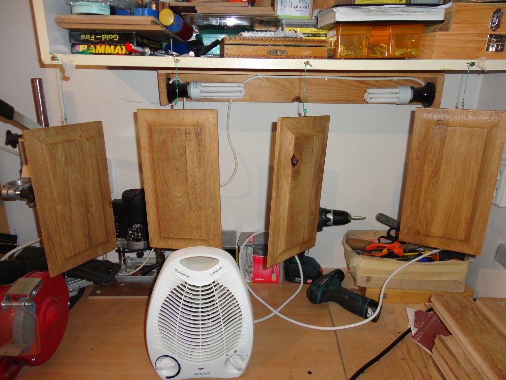

Малко работа от днес.Лакирах таблите на двете врати.Сложих гумените дистанционери, подържащи стъклата и таблите в профила.
табли 1.jpg (99.67 KиБ) Видяна 2496 пъти

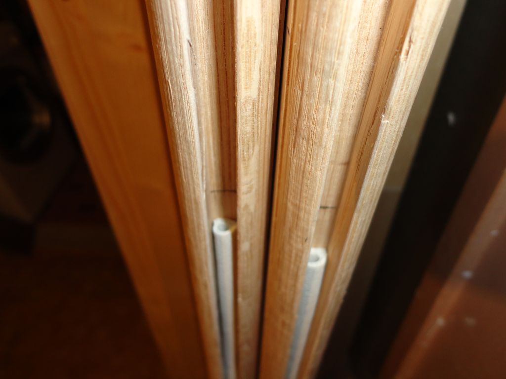

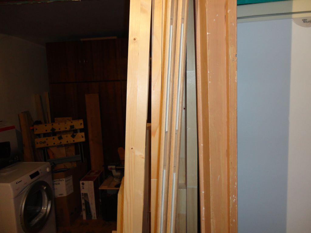

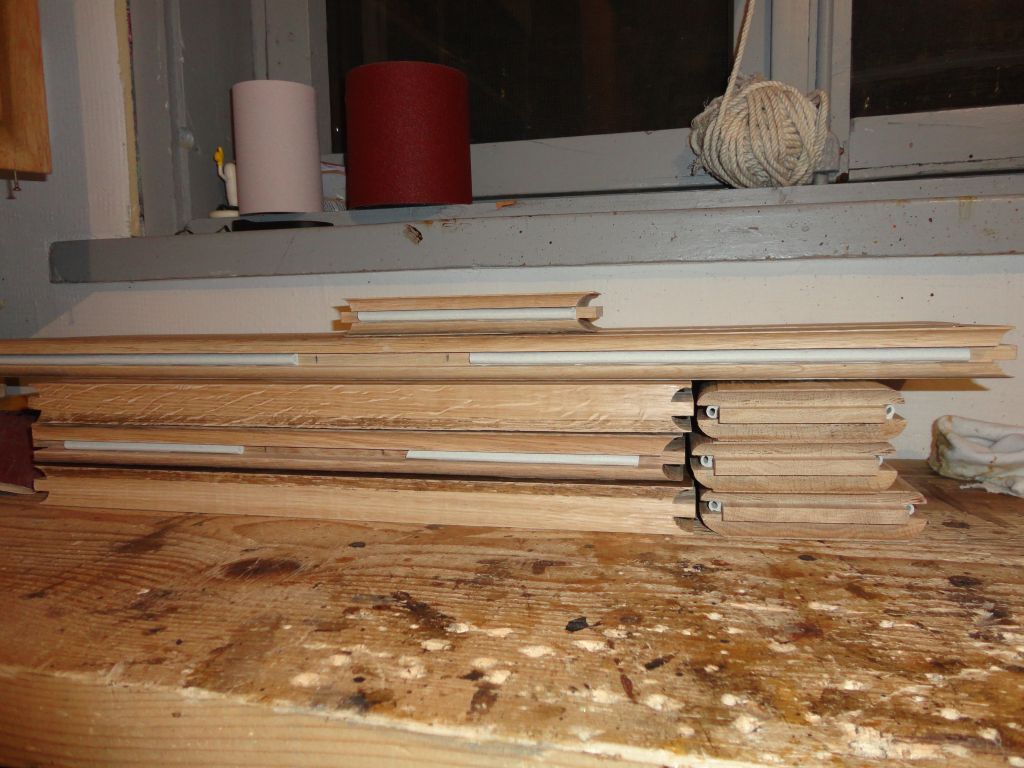

Това са дистанционерите.От гума за уплътнение на дограми.

ZEDYCUS - майстор
:-D Страхотно пране си напроскал по въжетата.
За какво ги слагаш тези гумени дистанционери, че ми стана интересно, Еди. Да не се разместват ли? :partyman:
EDI - майстор
Направо пране.Едни окачват суджуци, други табли :lol: .Понеже таблите се правят с от -1 до -3 мм по-малък размер, за да поемат деформациите през сезоните, гумите ги държат в средно положение да не пропадат и да не се местят.Има специални фабрични уплътнения за тази цел, ама не у нас и бая скъпи :-D .Та въпроса го реших с такова уплътнение.
ZEDYCUS - майстор
Аха разбрах за уплътненията(не го знаех) :partyman: , но не каза де са суджуците. :-D
