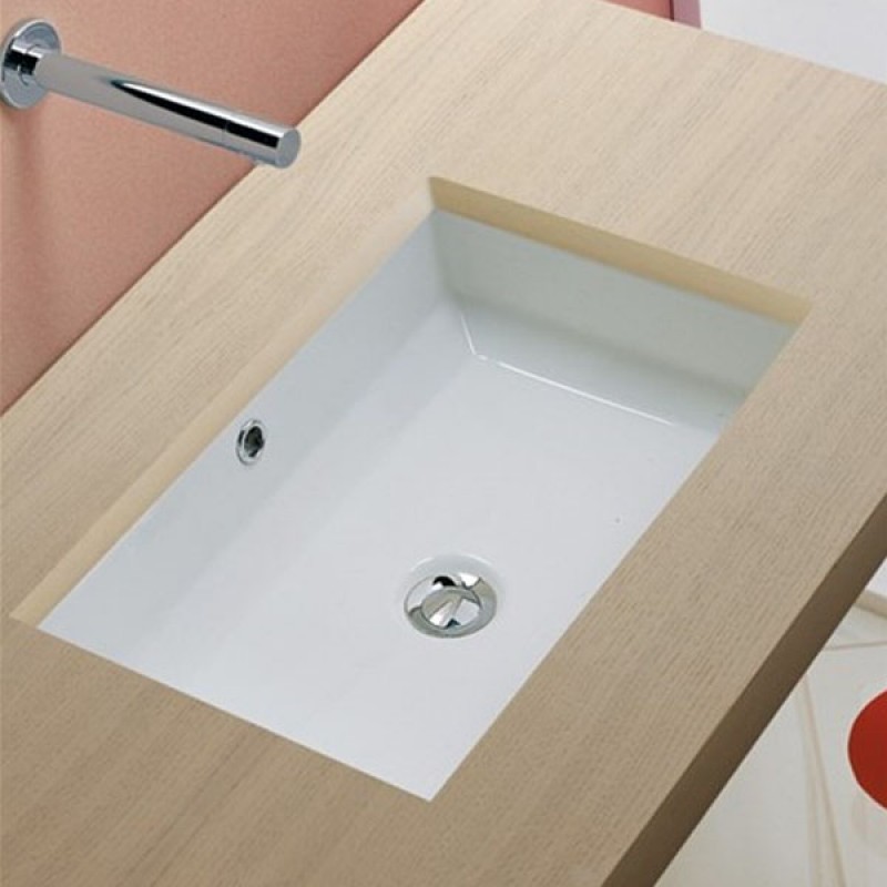

Имам плот от дъб на ламели, който искам да сложа в банята. Мивката, керамична, искам да е от тези, дето се лепят под плот. Може ли да стане? Ако може с какво се лепи? Ето примерна снимка:
nikolson - майстор
Разбира се, че може, при изпълнение предварително на някои условия.

KingLin - майстор
съб ное 27, 2021 9:29 pmnikolson написа:
Които са? Изобщо би ли описал всичко наред в процеса? Дупката е ясна и лесна, предполагам после трябва да фрезовам малко, там където ляга самата мивка и да оставя дървото по-грубо и релефно, за да хване по-добре лепилото. Плота ще е върху метална конструкция захваната в стената. Преполагам ще мога и да измисля някакво допълнително осигуряване, посредством профили на болтова връзка, които през мека подложка да подпират мивката допълнително. В зоната на лепене няма да обработвам против влага, а лепилото да го полагам "да не ми се свиди", да избие добре или да не прекалявам с лепилото и после да мина силикон по фугата?

nikolson - майстор
В линка става дума за плот за баня и не е дървен, а каменен (условно).
