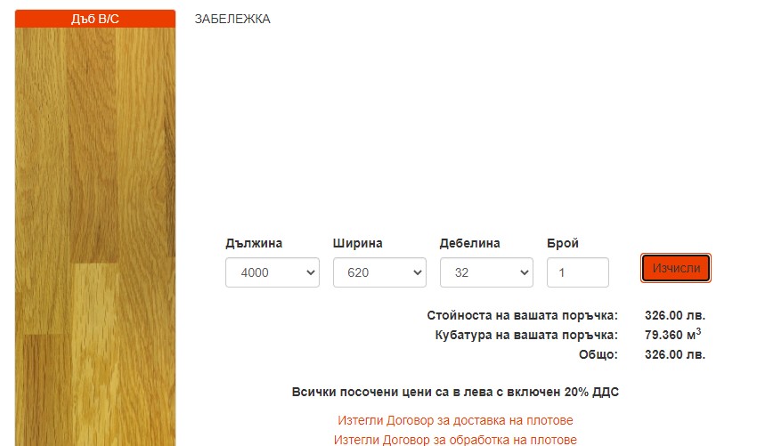

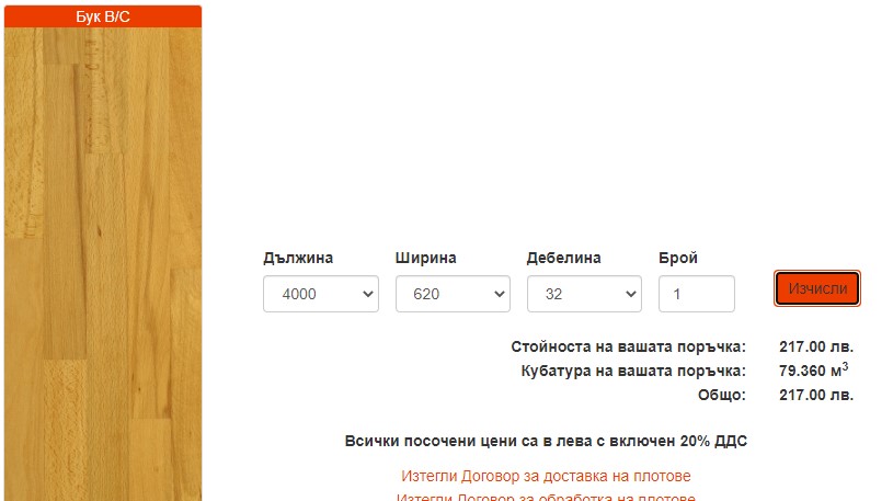

Имам да обличам една метална конструкция за стълбище с дърво. Разбирайте стъпала и диагоналите между колонките. Гледам свойствата на дъба и бука и е видно че би трябвало да избера европейски дъб, обаче цената е х2. Удачен ли е букът за стъпала? Дебелината ще е 30-32 мм като стъпалата са 900х290 правите а за извитите ще трябва да слепвам 2 прави стъпала и да докарам после конкретната неправилна форма. Помагайте също и за производител на такива плоскости. Конструкцията вече я започнах:

Ориентирах се към "КЛИНОЗЪБНОСЪЕДИНЕНИ ПЛОТОВЕ ОТ МАСИВНА ДЪРВЕСИНА". Няма да слагам линк да не става реклама. Има ги на няколко места. Не искам да рискувам с цяла талпа, защото имам горчив опит с измятане, а тези се надявам, че ще са добре изсушени. Продават ги с размери 4000х620х32. От такъв плот мога да си изрежа 4 стъпала, че и кривите също влизат в тия размери. Има ги и от дъб и от бук. С бук цената на стъпало излиза към 60 кинта, а от дъб към 90. Това без да включвам моя труд по рязане и оформяне.

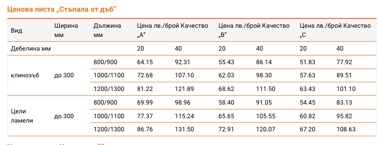

Не само. Той плота струва 300-350 лв, според качеството и 50 лв не му са много, обаче не всички офиси работят с "извънгабаритен товар", т.е. доставката не е до офис по желание. Не знам за какви размери казваш 90 лв, но се ориентирай за цени по долните цени.

Доставката не я мислим. Тези цени ги гледах, обаче съм смятал дебелина на стъпалото 30мм, а там са 20 и 40. Аз намерих следните цени (от споменаването на Сливен мислех, че си видял сайта):
От един такъв плот ми излизат 4 стъпала. Размера го писах по-горе 900х290х30.
