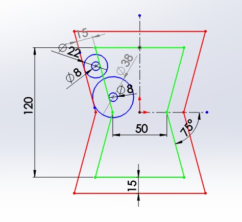

Колеги, с малко разсъждения се вижда, че можете лесно да постигате различни фигури с един шаблон.
За нагледност направих проста схема.
Нека с d означим диаметъра на фрезера с който ще се работи,
D1 - диаметър на малката ролка за вложката,
D2 - диаметър на голямата ролка за отвора,
L - отместване на контура на шаблона спрямо желания на фигурата.
При избрани d и D1 се получава:
D2 = D1+2.d
L = (D1+d) / 2
В случая произволно избрах d = 8mm и D1 = 22mm
За D2 се получава 38мм, за L 15mm
Зеленото е желаната форма, червеното шаблона.

angelfilev написа:Колеги, с малко разсъждения се вижда, че можете лесно да постигате различни фигури с един шаблон.Това твоето не са разсъждения а знания

Колега ти ми пукна главата с плажна топка
Много добра схема и изчисление.
Сега на въпроса ми, има ли от къде да се купи готова втулка INLAY KIT, с дълъг поне 40мм прав фрезер или трябва да си я правя на струг?
