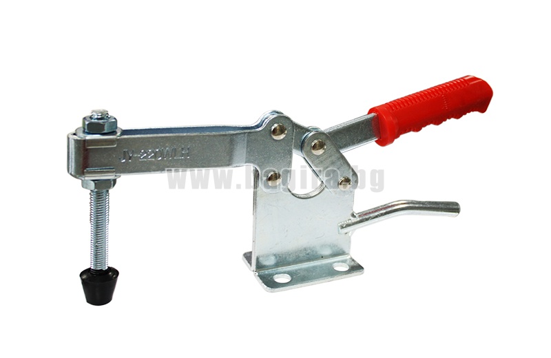

nikel - специалист
Трябва да отрежа едни дъски под ъгъл надлъжно. Дъските са 60 см. дълги. В завършен вид трябва да са от единия край 8 см. ,а от другия 10 см.
Какво приспособление за циркуляра да ползвам?
bulhomes2 - майстор
Линеал, дълъг поне 60 см пред и 60 см след диска. Настройваш го на 10 см от диска. В единия край на дъската, която ще режеш слагаш парче 2 см между нея и линеала и режеш. Ако е за повече бройки си правиш "калъп" - двусантиметровото парче фиксирано към подложка, върху която се слага дъската и се затиска с такива стеги
ПП. Ако държиш получения трапец да е равнобедрен - трябва парчето да е 1 см и да режеш дъската и от двете страни.
