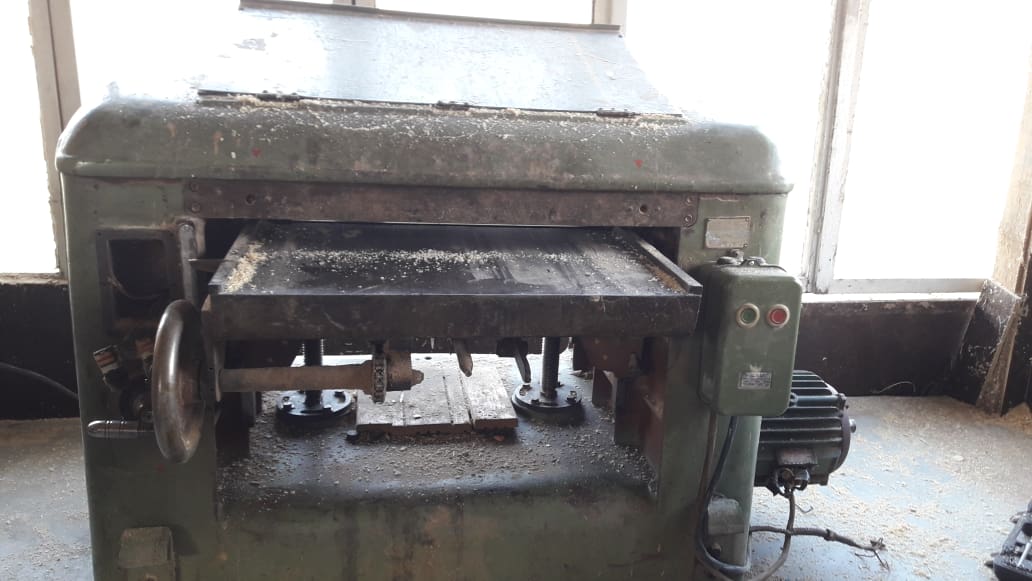

С по-голям щрайхмус се обзаведох. Жената вика, че съм се радвал като малко дете на играчка... :lol:

Честито !
Обаче ми прай вчепетление, че тоя плот стои само на тия две шпилки ? Тва истина ли е? Шото изглежда като танк, ама май не е много домислен

bulhomes2 - майстор
Не му работи машинното вдигане и сваляне на плота. Вероятно ще го оправя, макар, че не е болка за умиране. Инак му пуснах 4-5 плота 1,25/0,4 м - перфектно се справи.
Троянско производство е, една година е по-стар от мен :lol:
Кабеле, не знам къде е тоя съединител. Гледам, че има 2 ръчки под плота, и един цензура (пед'л, форума го променя на "цензура"), които не знам за какво са. Но съвсем наскоро ходих при един приятел да мина доста плотове на щрайх, и сега се оказва, че бил същия като тоя. Като ми остане време ще ида на един курс за бързо...
Фитилчо, 2 винта са, но има и направляващи, по които се движи плота. Притеснявах се да не клати плота и да вдлъбва детайла на излизане, но няма тоя проблем. Вдигането и свалянето с ръчката е доста по-лесно от на сегашния ми щрайх (един винт, но с диаметър между 150 и 200 мм). Приятеля ми от горния абзац твърди, че това е вечна машина. Работих в тоя завод няколко години като инженер, и ми е ясно, че за производството през соца не се е мислело изобщо за икономии и всички обработки са се спазвали. Нещо, което по мое време го нямаше вече.
Точно зад педала вътре има голямо ремъчно колело.свалят се 2 гайки и се отваря като вратичка и там са конусите на съединителя.
bulhomes2 - майстор
Като те чета - предполагам, че говориш за вариатор, не за съединител.
