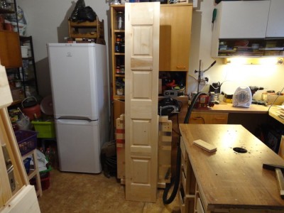

Мерси, Мишо.Лека полека напредвам, като имам време. :lol: .bulhomes2, камерно е просушен чама, поне по предложението, но не се съмнявам, че е така, като гледам материала.Дъбовото дюшеме и то би следвало да е камерно просушено, по принцип по дефиниция този тип дюшеме трябва да е обработено по този начин.Пресушения материал е по-опасен от суровия, понеже дървесината винаги се стреми към някаква нормална за нея влажност и пресушения после поема повече влага и може да се изметне.То и нормално сухия поема, но по-малко.Зависи и от времето за сушене в камерите- бързото сушене после води до поемане на влага и кривене.Аз винаги си държа материала във вертикално положение и почти никога не се измята, дори често съм имал случаи да се изправят вече проявени кривини.Иначе трудно се намира хубав дървен материал, спор няма.От там, от където си купувам съм доволен.Вече 2 години си купувам материал, нямам никакви проблеми с измятане дори и на по-широки плотове.Подреждането при слепването на плотовете го правят като хората, с обръщане на кръговете на дървесината.

EDI - майстор
bulhomes2 , голям кеф е да си правиш такива неща.Мисля, че няма да имаш проблеми и ти да си направиш сам нещата на горния етаж, дето пита в твоята тема.Айде, започвай, пък където можем, ще помагаме /не, че съм подстрекател/ :-D .
Мерси, Тани.Аз май вече съм споменавал от къде си купувам материала.За по-близко от София по куриер ми го пращат, че в наше село сме зле от към хубав дървен материал. :lol: Веднага ви давам линка, само да кажете.Не знам дали тука мога да го пусна на живо, предполагам, че няма да е проблем.Дъбовата врата още си стои на части, не съм я сглобил.Трябва да шлайфам детайлите първо на грубо, да сваля остатъците от лепилото и да позагладя заготовките, ама чакам да се постопли да мога да работя на двора, че в работилницата ще вдигна много прахоля.То и тези, чамовите крила, още въобще не са шлайфани, като се постопли ще ги мина двете врати наведнъж заедно със заготовките за касите.За финиш мисля да е само две ръце лак, но още не съм решил дали да е безцветен или да ги ударя една ръка с цвят дъб и една ръка безцветен.Това ще го смятам в движение.

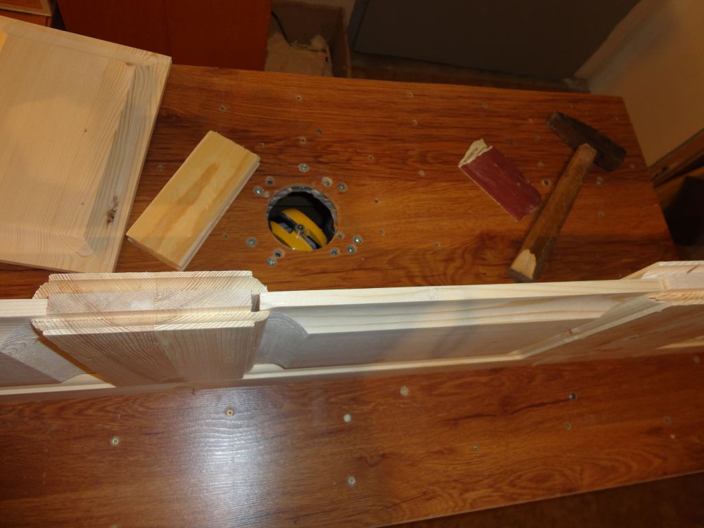

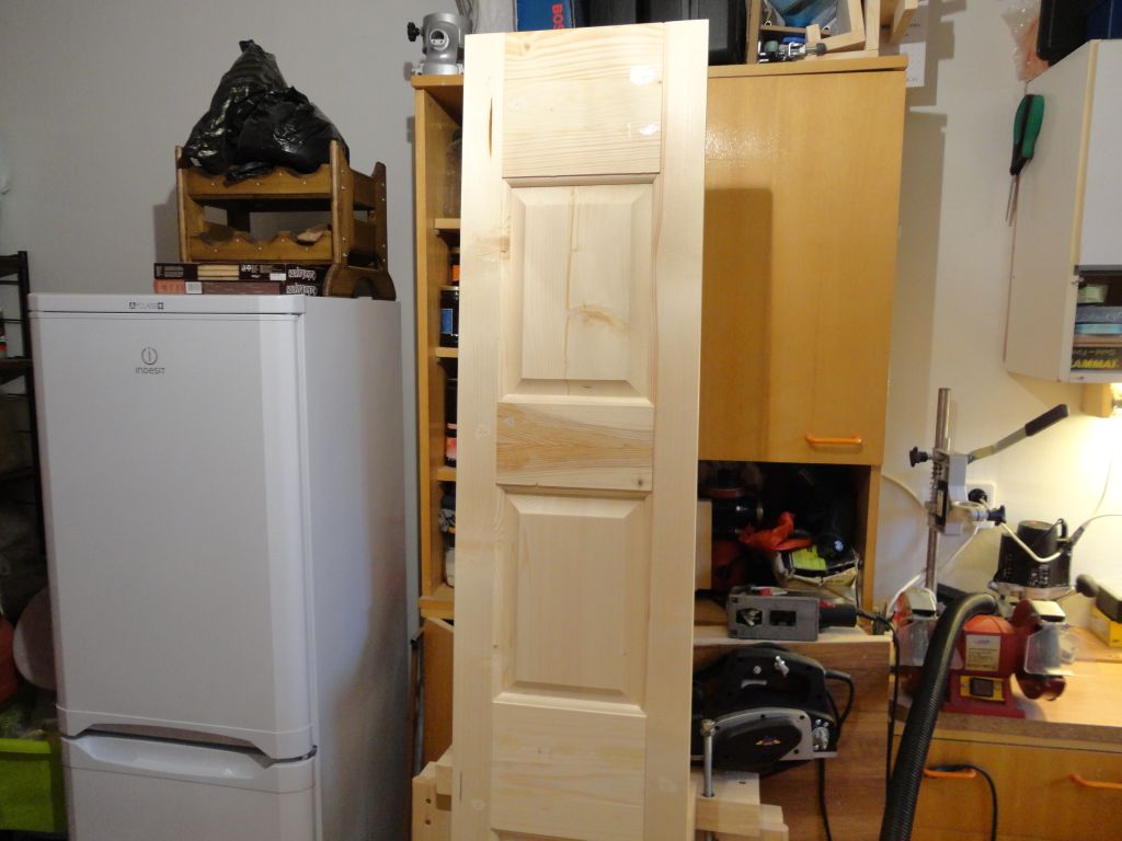

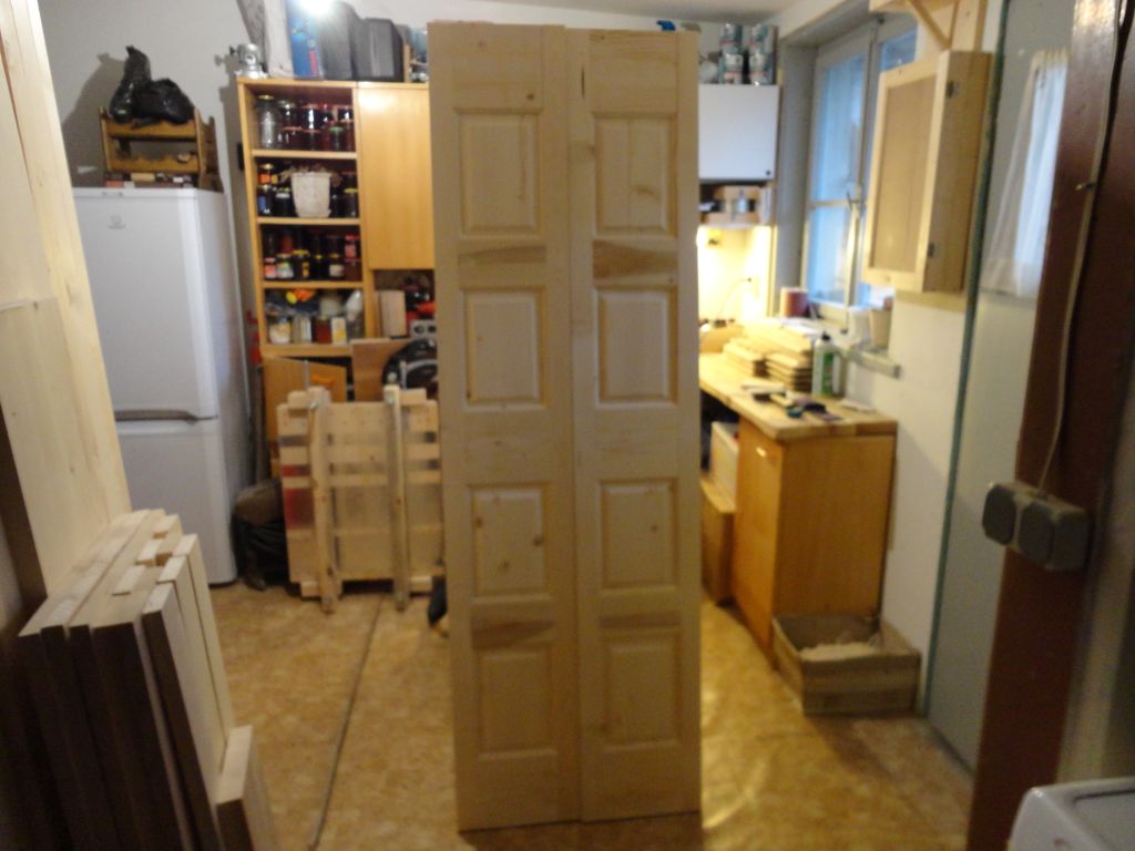

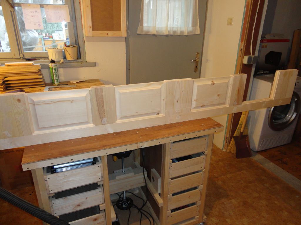

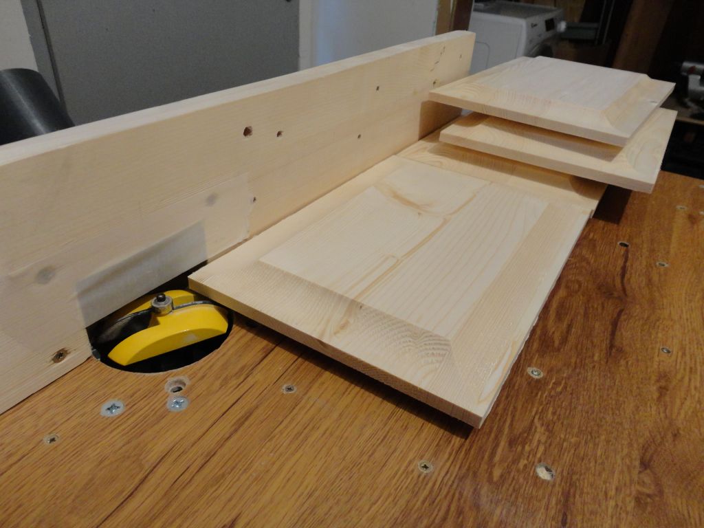

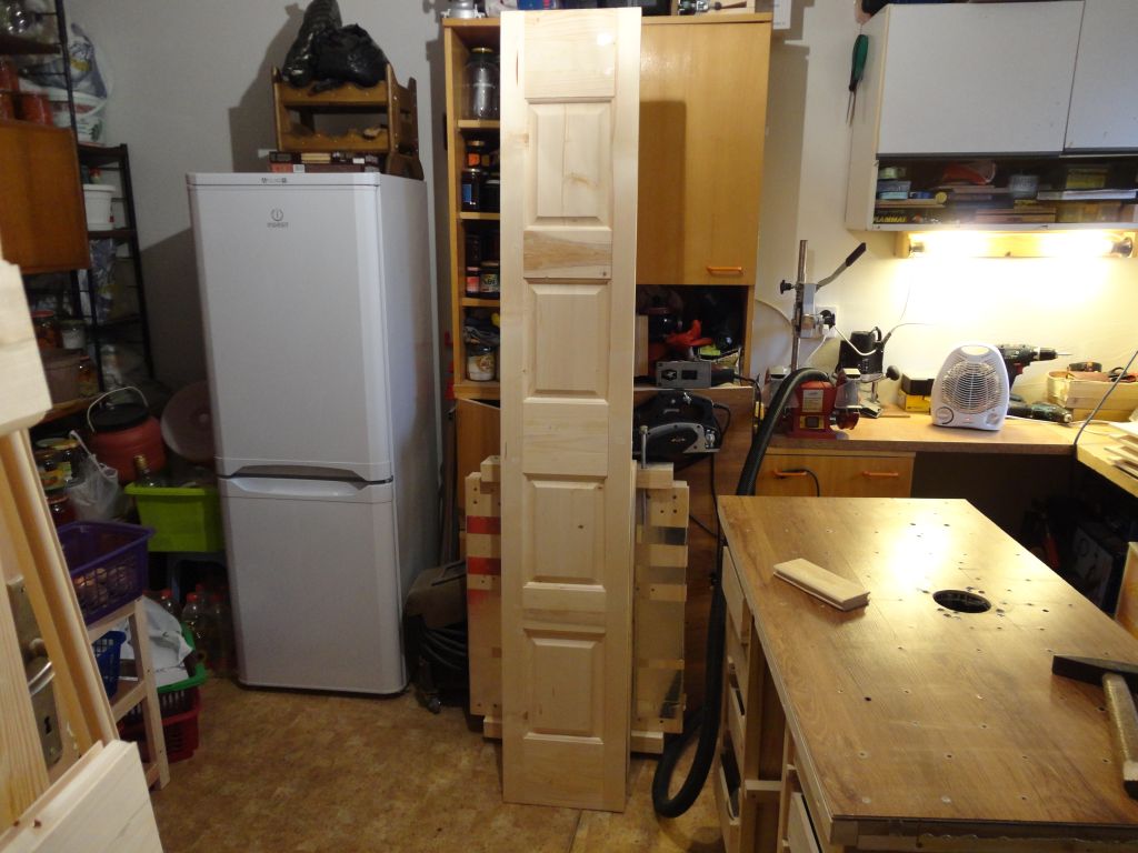

Малко от днес.Фрезовах и изшлайфах таблите.Сглобих вратите на сухо.
EDI - майстор
Още.
VLADO66 - майстор
EDI,имам едно въпросче.Имам една чамова таблена врата която е провиснала откъм бравата.Как мога да я изправя и дали ще е удачно след евентуалното изправяне да и сложа големи ъглови и средни Т-образни планки/не търся фаца/?
