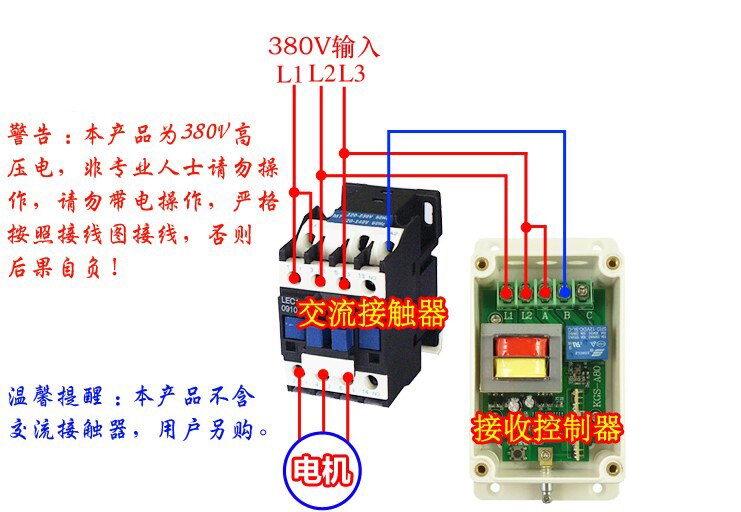

вт яну 11, 2022 6:11 pmPIP написа: А, при теб ситуацията е различна. Аз мислех, че питаш за ръчен циркуляр на батерия към прахосмукачкаИма по принцип модула но за сега ще стои за нов. И на трифазен контакт с дистанционно пак ще съм доволен.По принцип има такива дистанционни пускатели за настолна аспирация, за моята знам че има, но цената им е доста солена и карам без тях.

Пише, че работи само с контактор. На схемата важния кабел не е ли синия
> Затвърждам си мнението, че ще стане и с обикновен монофазен дистанционен контакт, от който при включване да се вземе само фаза(е ще трябва май внимание коя точно фаза )и да се закара до единия край на бобинката.
Поне с тая джаджа ако се събере в ПВ ще стане компактно и незабележимо.

вт яну 11, 2022 9:07 pmZEDYCUS написа: Пише, че работи само с контактор. На схемата важния кабел не е ли синияНапълно си прав!> Затвърждам си мнението, че ще стане и с обикновен монофазен дистанционен контакт, от който при включване да се вземе само фаза(е ще трябва май внимание коя точно фаза )и да се закара до единия край на бобинката.

Това се прави на табло с контактор с бобина на 220 v (има и 12v), един контакт, един контакт с дистанционно и около 1 метър кабели.

Щом ще е с контактор защо да не се управлява през телефона? https://aliexpress.ru/item/100500375513 ... 1045BdrMcV
Ето и с дистанционно + телефон за без пари https://aliexpress.ru/item/100500340938 ... 1045BdrMcV

Повечето устройства с дистанционно или wi-fi работят с консуматори до 2000W.

Не разбирам от ток но разбрах че може да стане и това беше важното. Имам жокер който ще ми свърши работа. Ще дам отзив с какво и как е станало.
