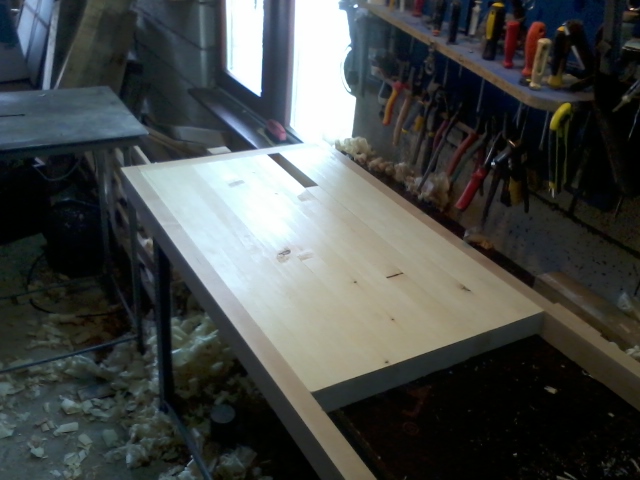

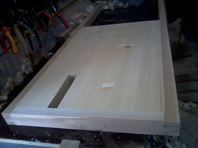

Бавно, но "славно"
Както се вижда не се рамина без пролуки, в долния десен ъгъл / не е много голяма, но дразни /, мисля да я запълня с лепило и опилки.
Заради кофти изгладените дъски, от 6.2см, плота сега е 5.6 / всичко на ръка с рендетата /
ПС: Забавих се доста, но бях малко по френско ( griffin, направи ми впечетление, че доста обичат дървенията французите
