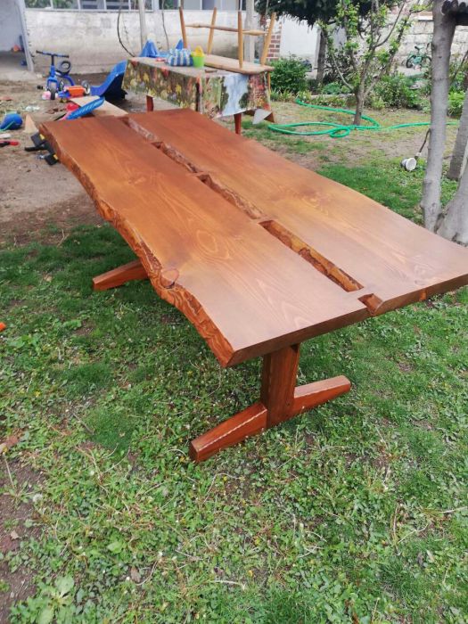

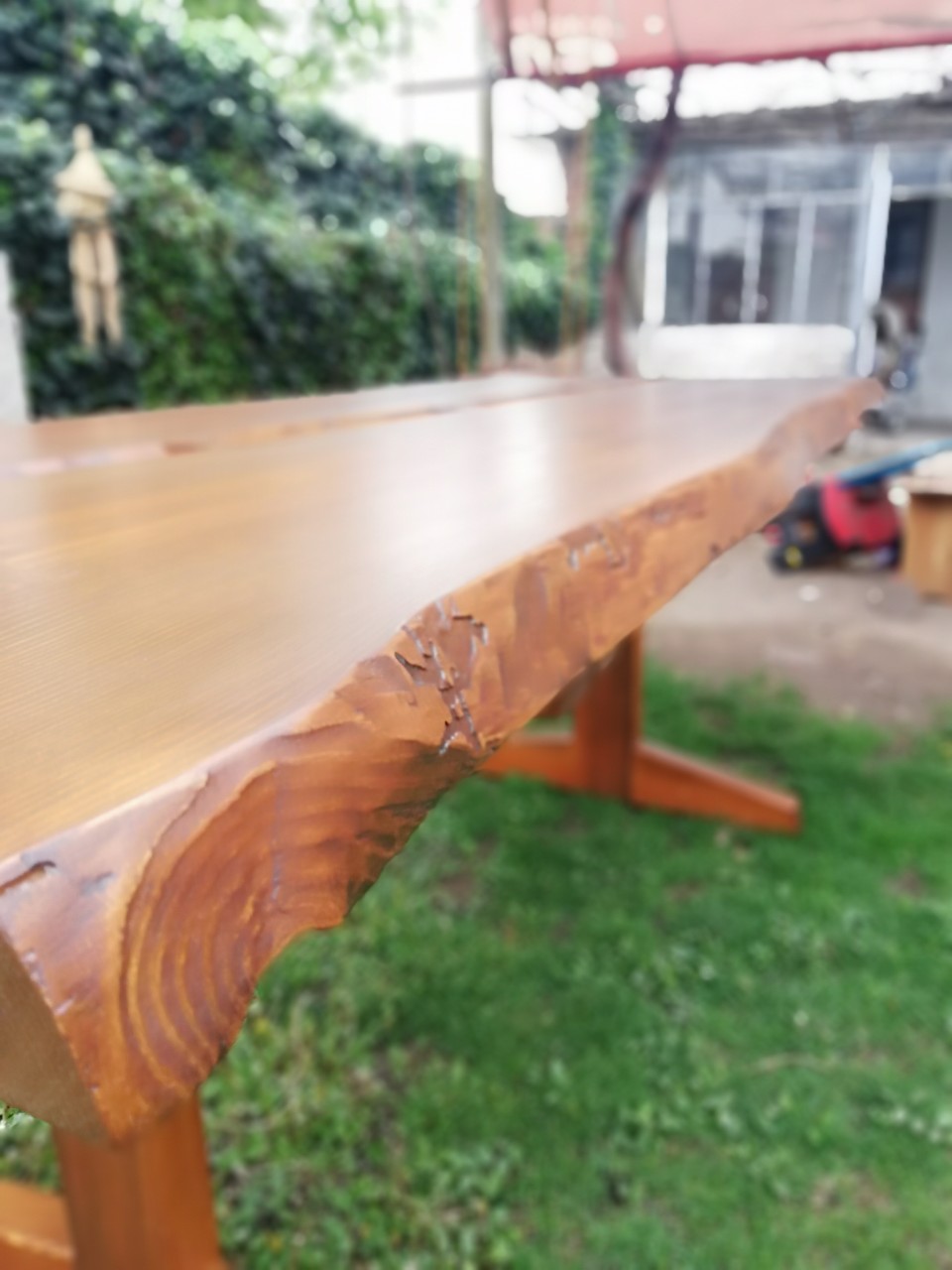

mavryt4o - майстор

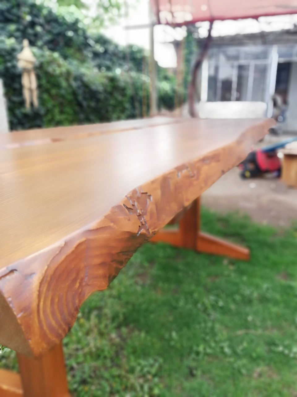

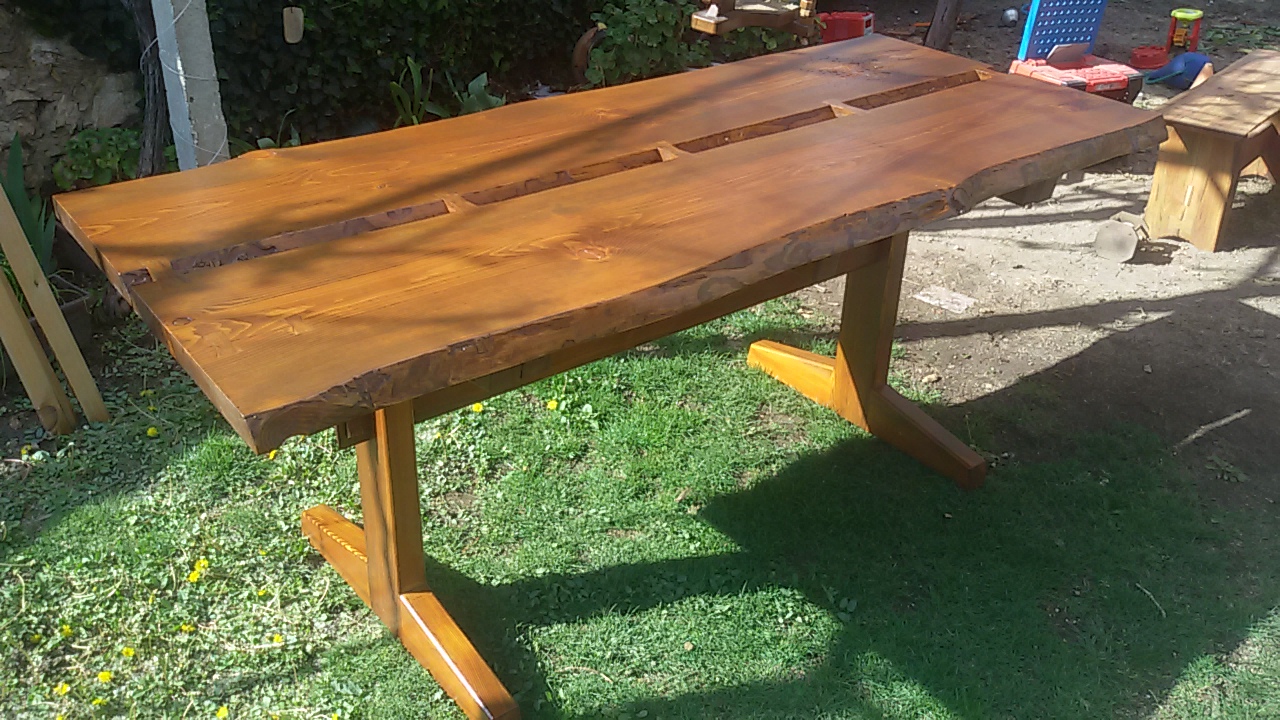

Една празна масичка .За празниците дано се напълни :-D
themask - специалист
Страхотна маса! Само цветът малко ми бърка в малкия мозък :)

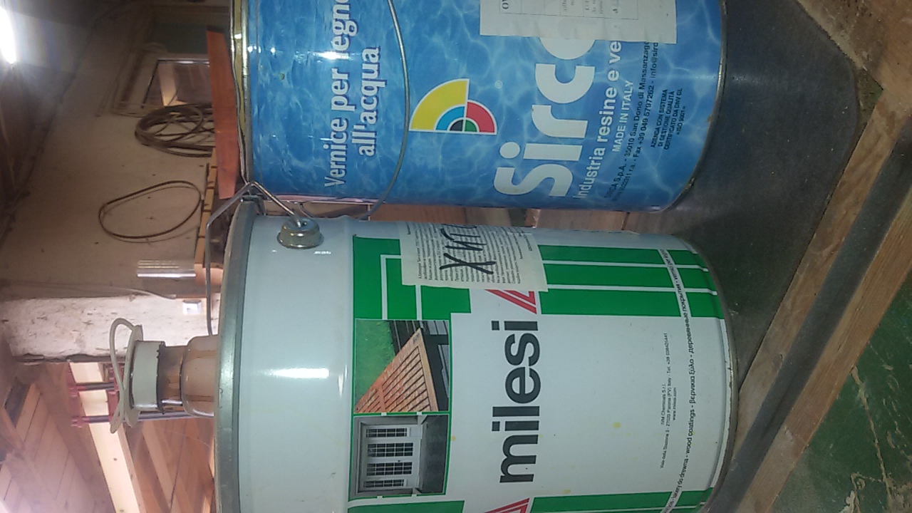

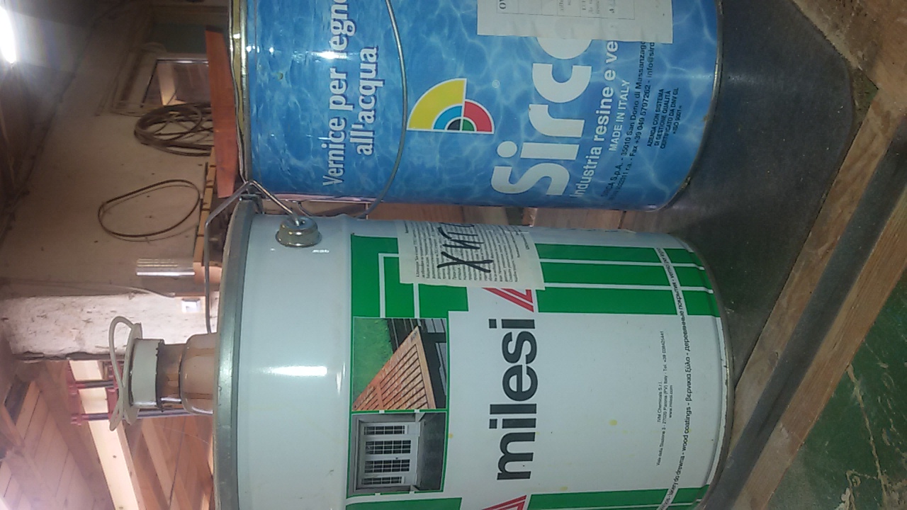

Какво си ползвал за финиш?
mavryt4o - майстор
пет апр 19, 2019 12:50 amthemask написа:
На милеси две ръце цветен и две ръце безцветен.
mavryt4o - майстор
Излъгах безцветния е на сирка паркетен.Това имаше по кутийте да не става зян я!Даже патента за цвета е мой.Имах два единия светъл ми се видя и добавих една чернилка до го потъмня.

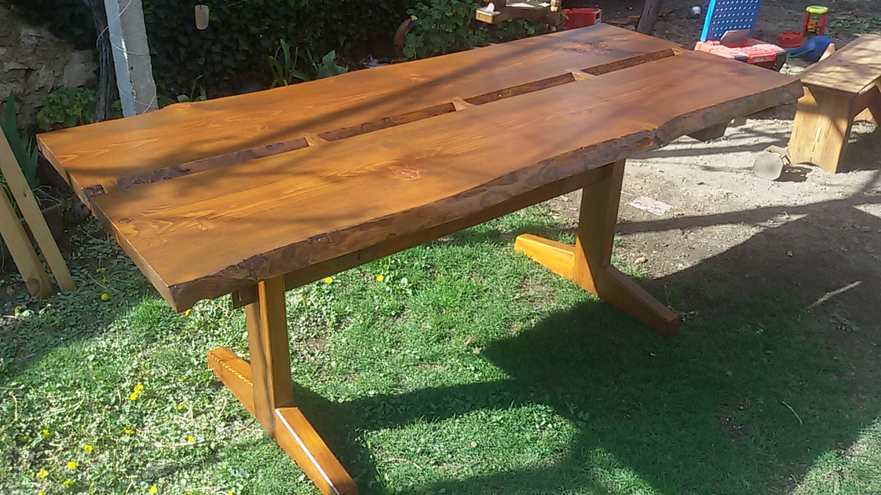

mavryt4o - майстор
В интерес на истината снимките от на жената телефона малко червенеят.
А! Това е друго нещо!
Не снимай повече с на жената телефона :lol:
И благодаря за информацията!

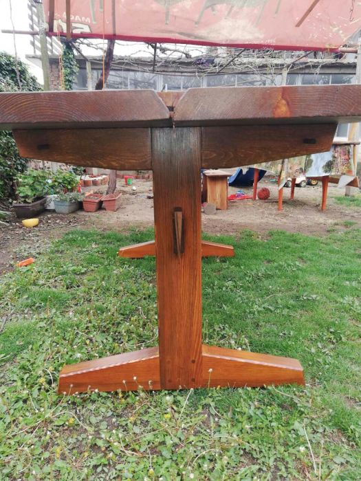

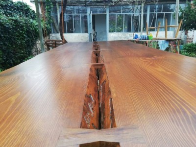

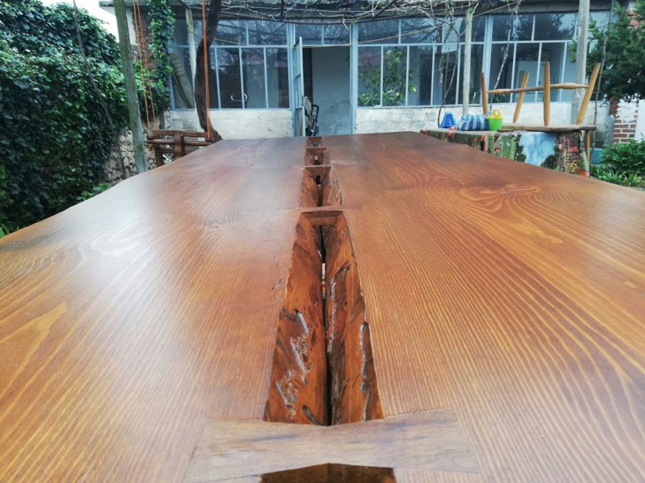

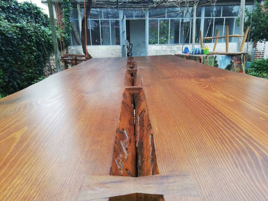

EDI - майстор

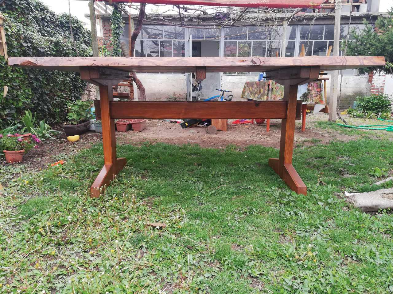

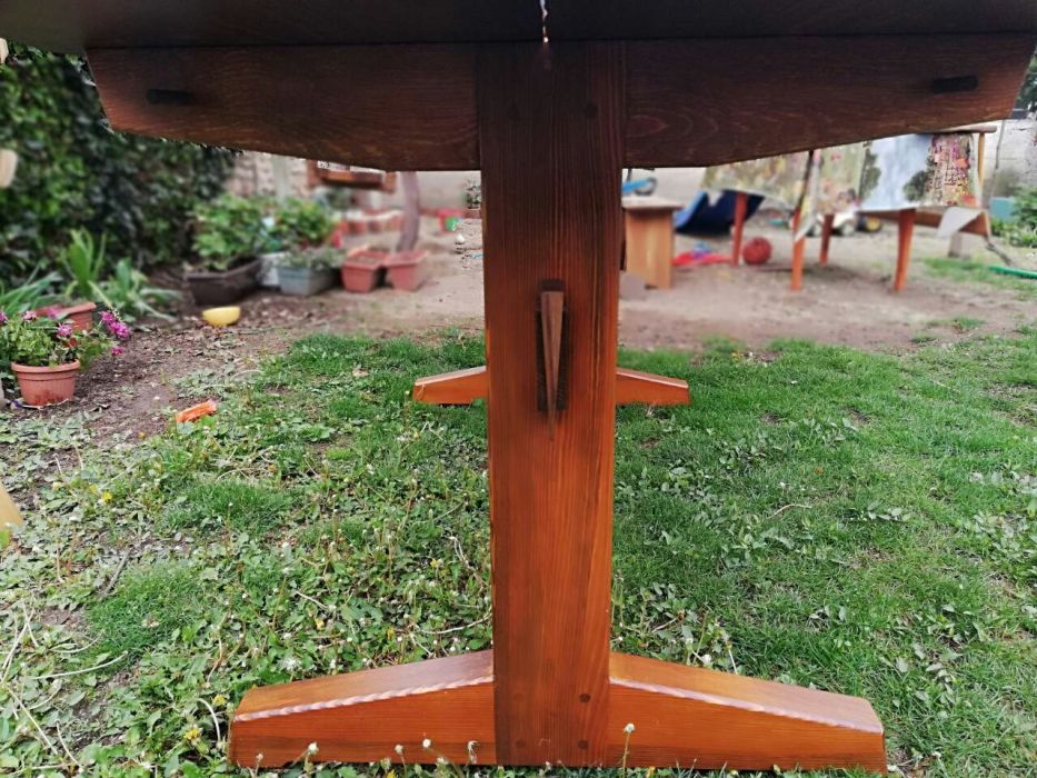

Бравос, бре. :partyman: Я дай една свястна снимка на сглобките между двата яна, че нищо не се вижда.
mavryt4o - майстор
пет апр 19, 2019 9:55 amEDI написа:

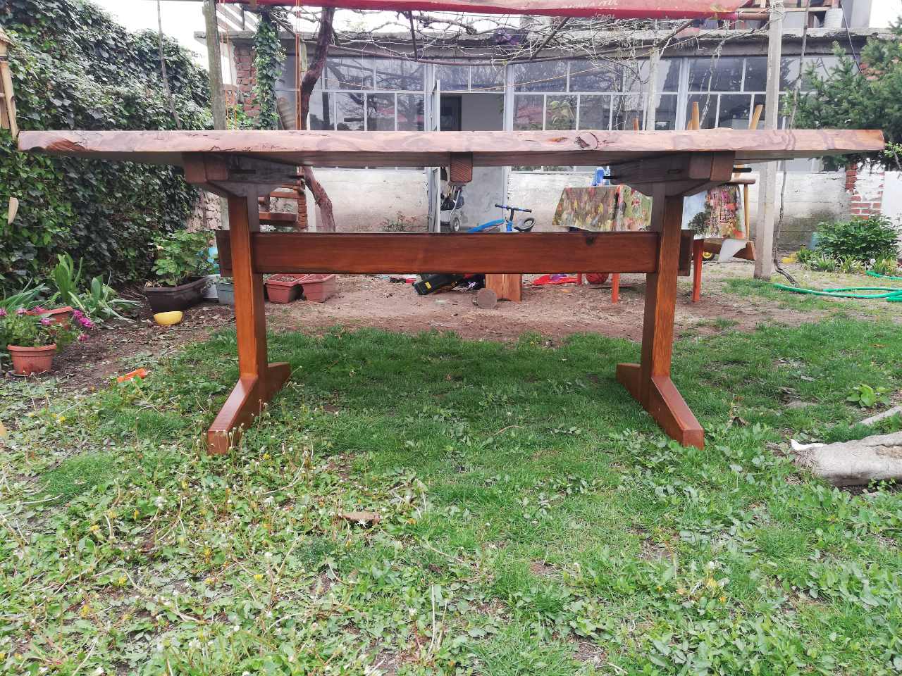

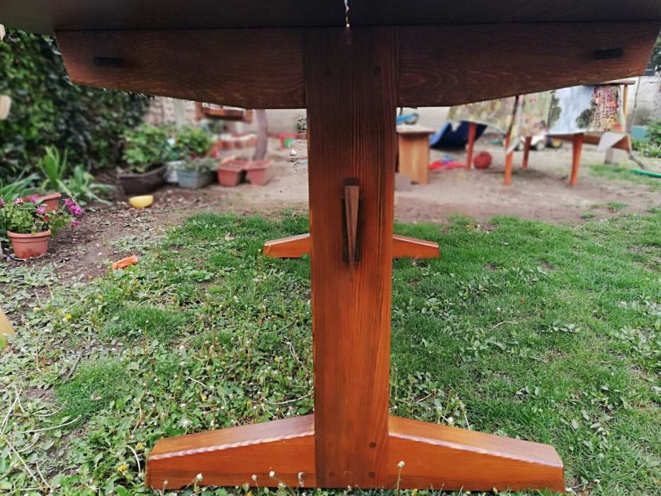

Познатите папионки ☺Основата е захваната за кушаците на плота с 4 щифта по 2 от страна.Тя самата се разделя на две от 2 клина.Инстумента за разглобяване и сглобяване е чукче
EDI - майстор
Сега се вижда добре.Идеята за сглобката е страхотна. :partyman: До сега не бях виждал сглобката така да виси във въздуха и за свързва през големи разстояния, получило се е много яко.
