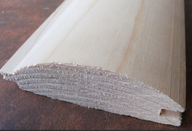

nikolson - майстор
Пък според мен, най-добре от полукръгла ламперия.

cvetomir_77 - специалист
нед мар 08, 2020 3:10 pmEDI написа:
Има специални фрезери с такъв профил, но у нас няма.Търси fingerboard router bit.
Профилен фрезер (за оберфреза) с такава дължина, мисля че няма. Вариянтите според мен са горните два: или с таблен фрезер или с ламперията. Даже като се замисля, май наистина с ламперията ще е най-евтино и най-бързо.
