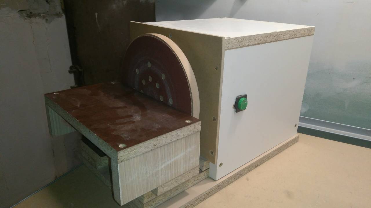

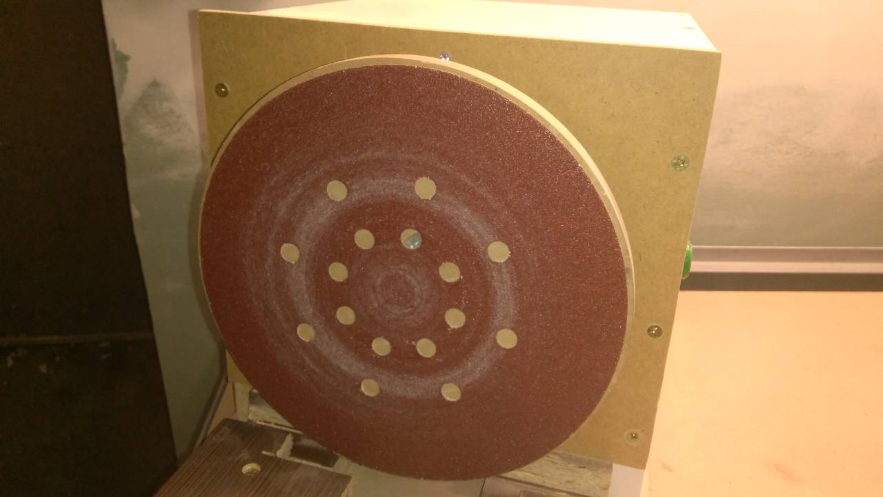

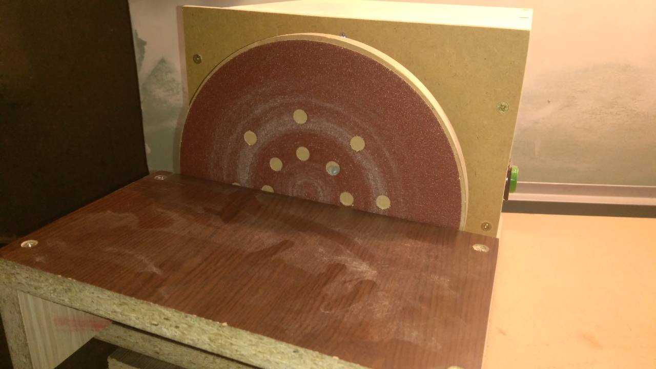

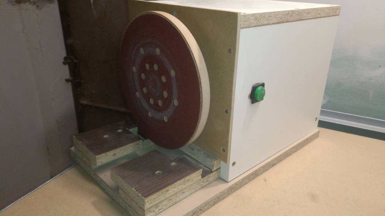

Хартиса ми един мотор от пералня и се чудя дали ще може да се пригоди за дисков шлайф
Доколкото съм наясно, проблемът с универсалните мотори е: 1.регулирането на оборотите и 2. падането им при натоварване на мотора. Гледах, че има разни схеми с тиристори и т.н., които се справят, но ми се струва скъпо решение. Някой правил ли го е това упражнение?
ZEDYCUS
- Мнения: 3104
С мотор от Перла лични два дискови шлайфа, безпроблемни и двата мотора. На единия съм пуснал и двата вида обороти. 280 и бързите. Мощноста на бързите е 180 вата, на бавните май бяха по малко, това по спомени. Не съм усетил намаляне на обороти или мощност. Стържа дърво и метал.
