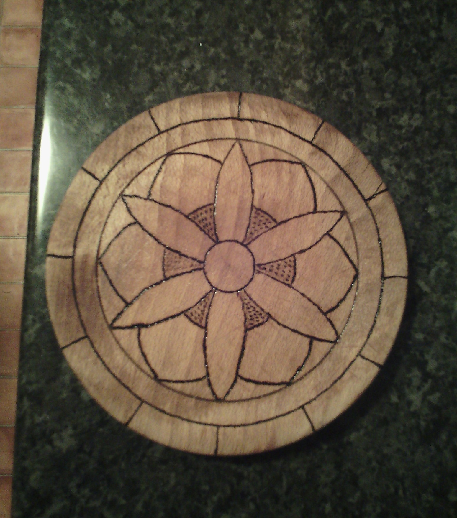

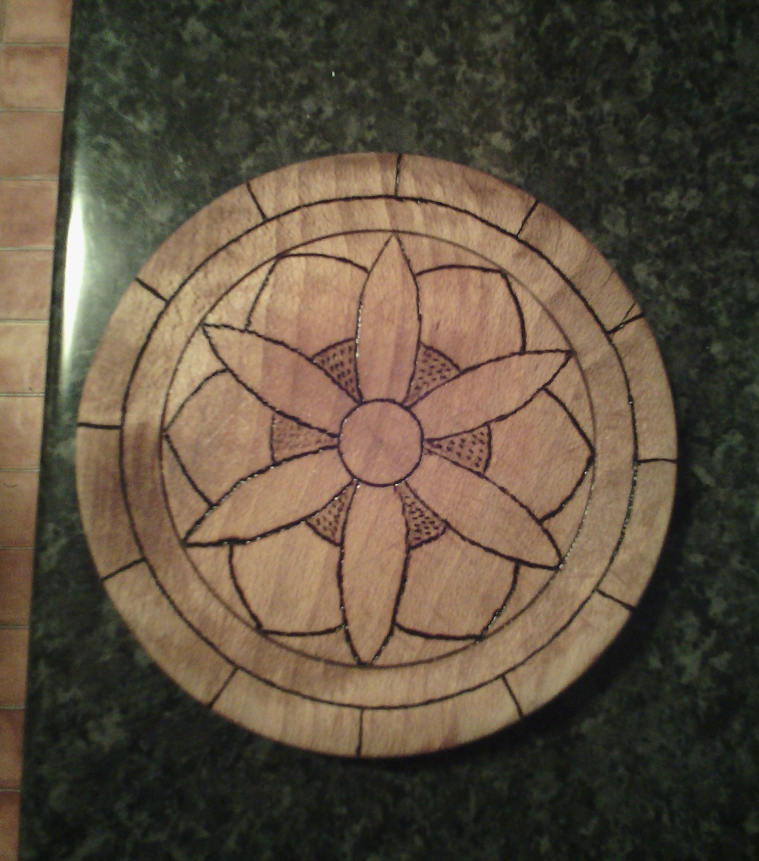

Понеже с рисуването съм много зле реших да се доверя на математиката и в частност на пергела и ето го резултата:
Жертвата е подложка за горещи съдове и си нямам на идея от какво дърво е. Самото горене го направи щерката. А в процеса на работа видях че трябва да направя малко конструктивни промени защото като позагрее и контактите нещо отслабват и самата ръкохватка почва да грее повече от нагревателя.

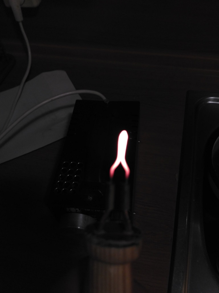

Преди малко проверих работата на моя пирограф и на трета /най- мощна/ степен показа 1.2 волта без прикачен нагревател и 0.6 волта в работно положение. Струва ми се ,че е малко ,защото като започна работа и от леко зачервен, нагревателя потъмнява,вероятно изстива и изгарянето е бавно. какво може да се направи за увеличаване на силата на ток или напрежението ,чакам съвети от DundyTheCroc и ако има и някой друг ,който знае ,да пише. Интересно ми беше ,че в един клип нагревателя беше оранжев от нагряване и се работеше много бързо.
nautilus33
- Мнения: 2171
Относно проблемът на Shotik: трябва ли при докосване на човката до дървото, същата да става от червена черна, т.е. да изстива, или постоянно трябва да е нажежена? Защото и при мен като я допра до дървото, изгаря го, но изстива и трябва да мине около 1-2 сек. преди да загрее, за да мога да пирографирам наново.
DundyTheCroc
- Мнения: 2505
1.2 волта е малко, все пак зависи с каква човка работиш, имам предвид сечение, материал и дължина. При мен без товар е 2 волта, а така изглежда 0.8мм нихром с дължина 50мм на мах.

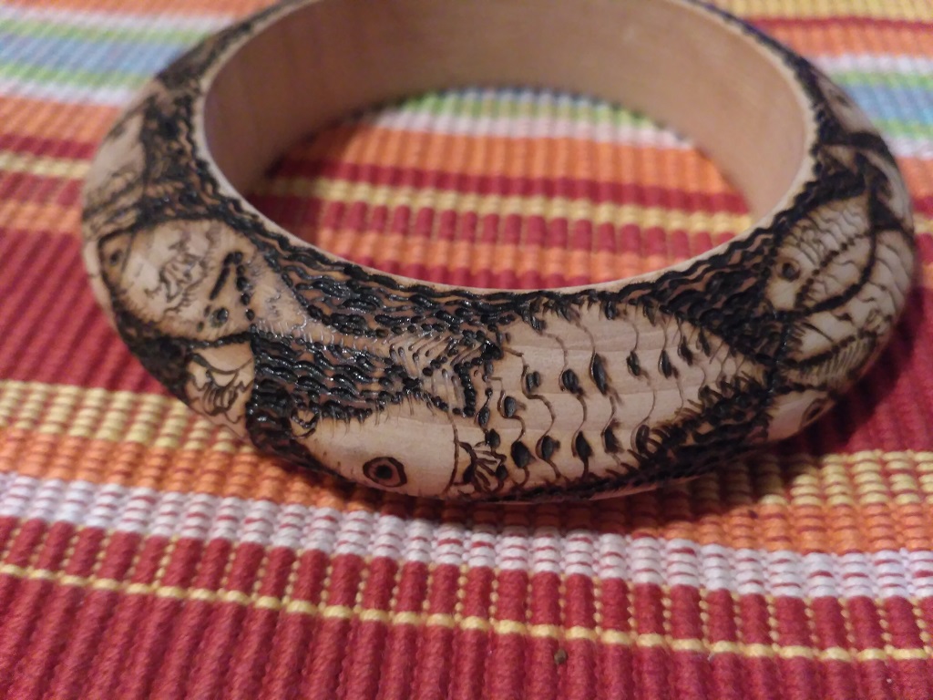

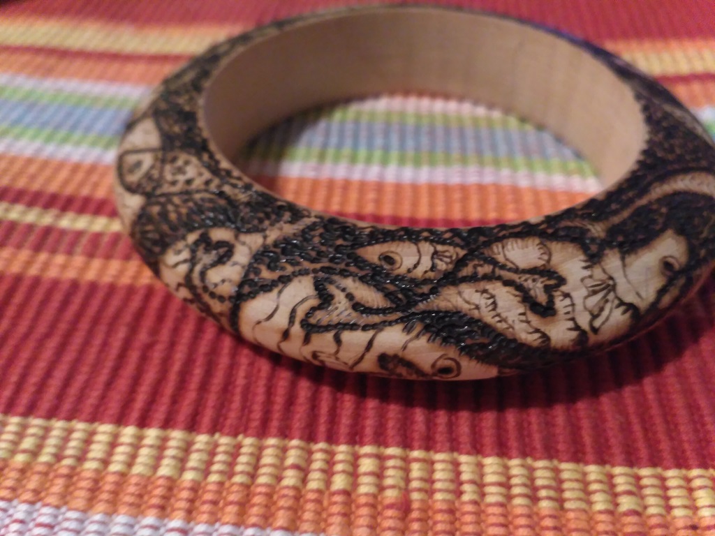

Иначе гривничката я е горила днес жената.
А, имало и още
