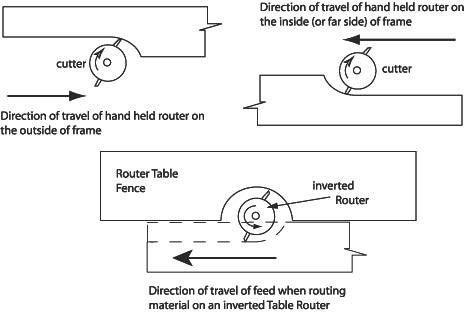

Идеята е фрезера да притиска детайла, ако фрезата ти се върти в обратната посока е възможно ама аз не съм виждал такива. Ако е от обратната страна линеала фрезера ще изхвърля детайла и ще видиш зор да го удържаш на място.
bimbaeco - майстор
Може да сложиш линеала както решиш, единственото условие е да подаваш материала от дясно наляво (гледано отгоре). Когато фрезата не е на маса, а я държиш ти, движението е от ляво на дясно.
Което е същото нещо, което Грифин е казал (не видях, че си отговорил, докато пиша :yawinkle: ).

Аз вкопах един профил от Бриколаж, но не го използвам (все още). Корниз не знам дали ще стане, много е важно да няма никакви хлабини. Ако си направиш шейна да подаваш детайлите от тясната страна (като тази на Еди), няма много нужда от релса. Аз бих те посъветвал да си направиш масата колкото да можеш да почнеш да я ползваш, пък после ще си прецениш какви ексти да добавиш в зависимост какво ти е удобно.

Моята "маса" - приспособление е доста различна. По-скоро е линеал, комбиниран с притискач на обработваната плоскост. Фрезовам канали като движа фрезата по повърхността на материала и водя по линеала. На същата "маса" фрезовам с доправен ръчен циркуляр и специално заточени дискове.
И в двата случая движа инструмента от от дясно на ляво.
Не съм забелязвал някакво "избутване", респ. евентуално отклоняване от линеала в моя случай, доколкото Ви разбирам.
Доколко това, което пишете ме касае, ако ясно съм описал ситуацията - не ми е хрумвало да пробвам с фрезата на обратно.
С циркуляра не става - двигателят ще опира в приспособленията (пък и няма смисъл), но с фрезата би могло. :?
bimbaeco - майстор
По правило движението на подаване е такова, но има случаи, когато се подава наопаки (например в края на детайл, за да избегнеш риска фрезерът да отчупи парче от дървесината, вместо да я среже). Целта е, както Грифин вече каза, въртенето на фрезера да дърпа (а не да бута) дървесината.
Не можах точно да разбера каква е твоята установка, но щом си доволен, няма причина да сменяш методите.
Имам едно много добро видео по темата, но няма как да го приложа, защото не го намерих в Ютюб.
router cut.jpg.jpg (24.02 KиБ) Видяна 3779 пъти

На картинките не откривам моя случай или не е по темата, но има идея за размисъл.
Ще пробвам в натура. Нещо не ме кефи варианта с фрезата - ако имам диск, предпочитам с циркуляра.
Като Ви четох, реших, че може аз нещо да бъркам. Не бях чувал за тези правила, но предполагам важат и за обратния на дискутирания в темата случай. И, да усещам някакъв дискомфорт/нестабилност с фрезата.
Сега разбирам, че може да е от посоката на движение (виждам логиката в картинките), която при мен е по навик - от рязане и фрезоване с циркуляра (на същата маса).

Изглежда, че фрезоваш канали. Ако е така, то посоката почти няма значение, защото фрезера реже и от двете страни , освен по посоката на движение и по този начин стои почти балансиран.

Ако не беше ги чувал, просто щеше да пробваш да режеш от ляво на дясно с циркуляра, без да го завърташ на 180° , за да ти застанат зъбите СРЕЩУ посоката на рязане!
По принцип масата се ползва предимно за странично фрезоване и по-рядко за канали, затова колегите предупреждават за посоката на движение на фрезованите детайли. Реално оста е обърната на 180° и за да се спази правилото, че режещия ръб трябва да е срещу посоката на движение, посоката на движение на детайлите е обратната на тази, когато движим фрезата върху детайла!
