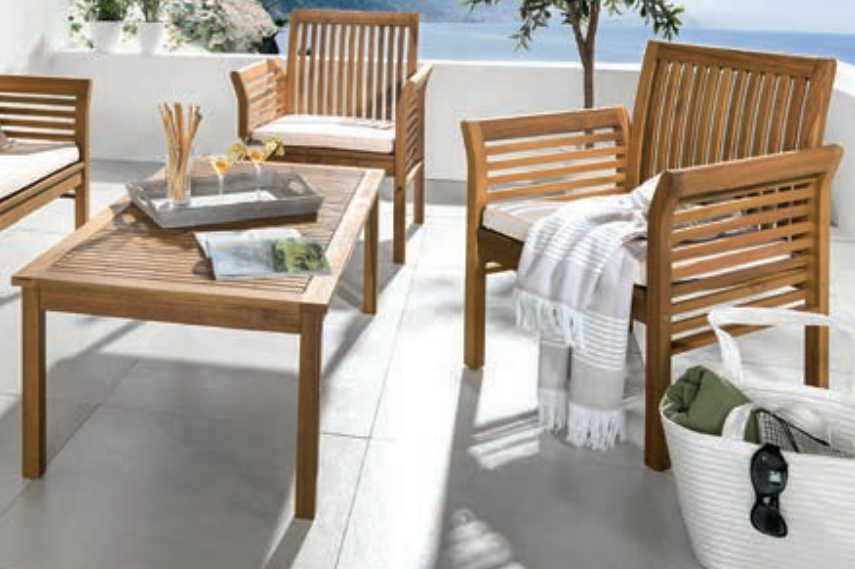

Купих от Айко този дървен градински сет:
Имам проблем със сглобяването на дългите царги на масата. Сглобката е с 4 болта,
като в плота има вложки с вътрешна резба, а в царгата отвори.
Проблемът, е че два от отворите се разминават с 3-4 мм в различни посоки,
при това и на двете царги. Въртях ги, разменях ги - все не стават, повече
от два от четирите болта не пасват едновременно.
Мисля да разширя отворите в царгата в съответната посока и да добавя лепило
за дърво между плота и царгата.
Въпрос: Трябва ли да попълвам с нещо разширените отвори, ако да - с какво,
или е излишно?
Вариант: Да пробия нови дупки в царгата и да я хвана с винтове?
или е излишно?

Руди
- Мнения: 1029
чет юли 11, 2019 9:48 pmnikolson написа: За такава дибла ли става дума?За каква дибла?
Руди
- Мнения: 1029
чет юли 11, 2019 9:48 pmnikolson написа: За такава дибла ли става дума?Подобна е, не се вижда цялата, щото е монтирана. Няма го този
шестограмен отвор за монтаж.
Всъщност, вчера вече свърших с монтажа, разширих отворите с
комбинирано свредло-фрезер, добавих лепило.
Малко повече потънаха болтовете в разширените отвори (материалът е акация).
