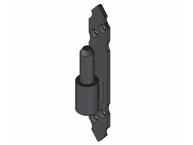

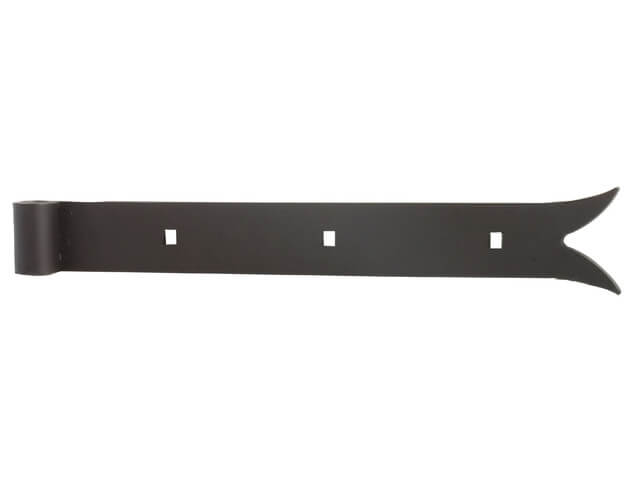

нед юни 02, 2019 10:05 amthemask написа: Е то на нашия пазар май много варианти няма... AMIG - друго не се сещам.И аз в амиг се бях загледал.Чудя се м/у двата модела.По-добре ми се вижда модела от 2 части .Пробема е че модела ми не е с вертикални наредени дъски а с таблена конструкция.Така мястото на разполагане е строго определено най-горе и най-долу върху фризовете и няма да стои много ок .Имам два варианта да сложа и трета панта на средния фриз така ще стане по-приемливо и по-скъпо или да увелича широчината на фризовете и да изместя по-към средата пантите (боже за 20лв на прозорец с какви глупости си блъскам главата)!?

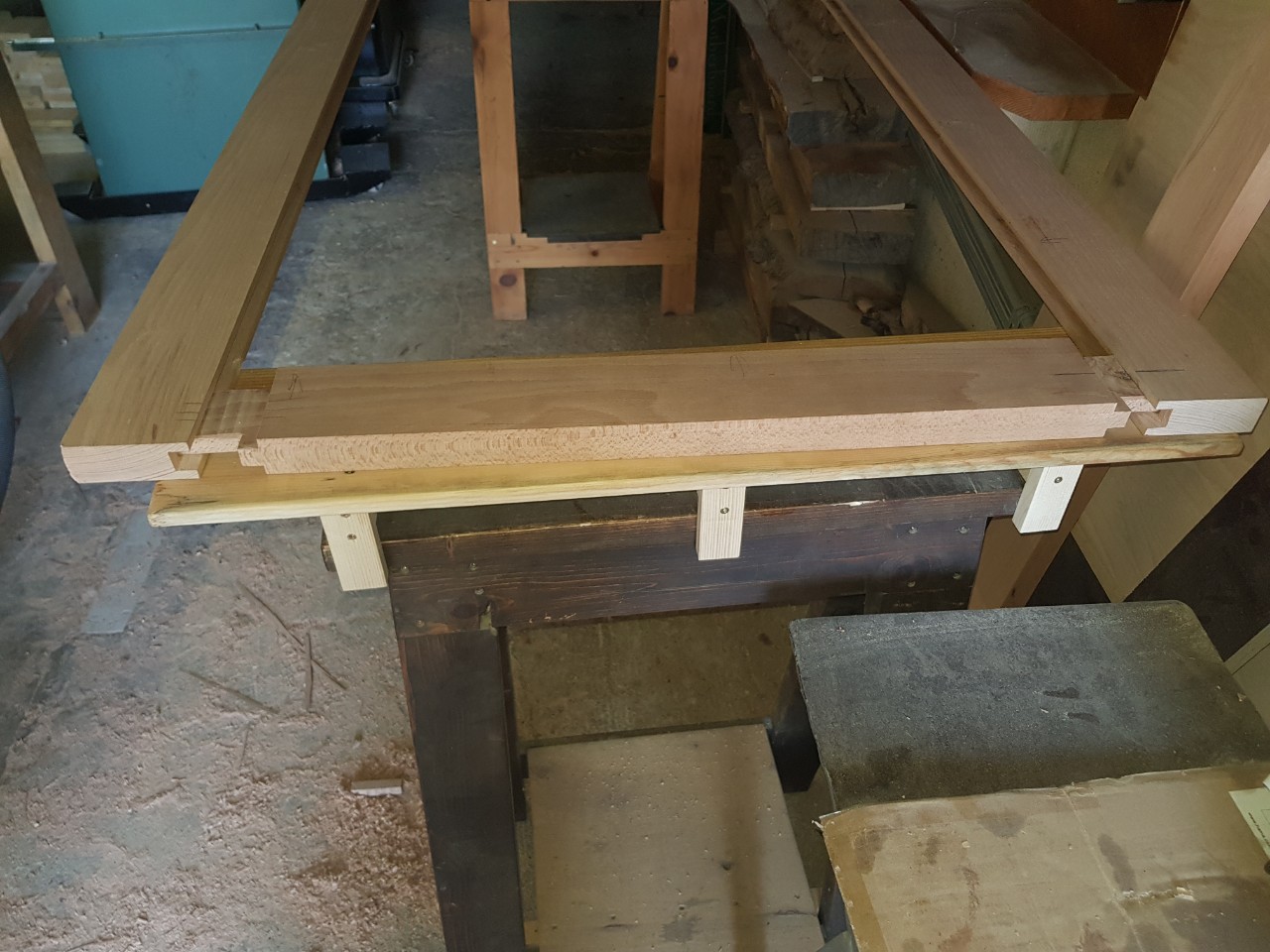

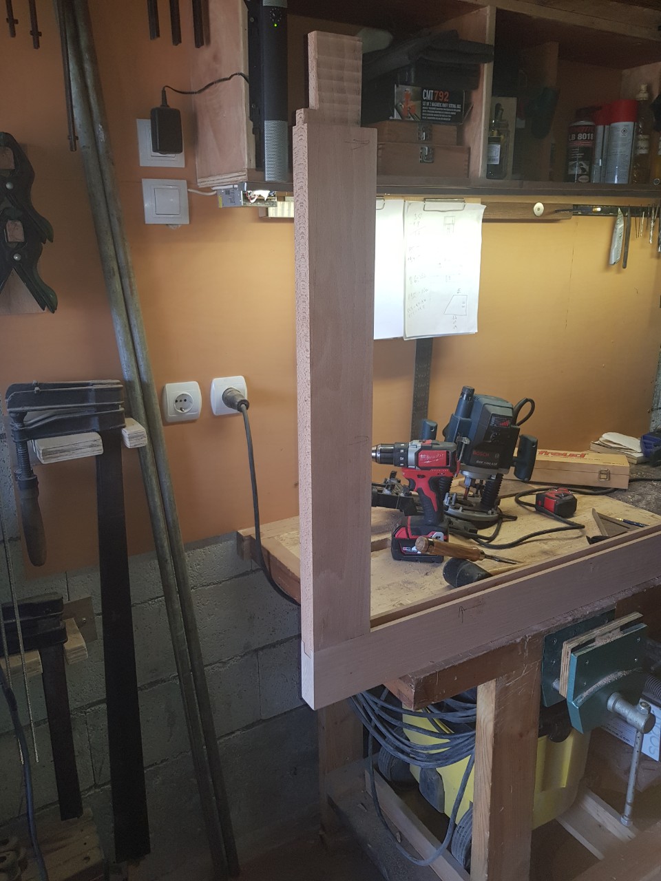

За първи път правя Врата, за първи път и такива сглобки :
Долу Горе се получи, но е още в работен вариант :
Имам 2 питанки :
Какво лепило ползвате, защото докато събера врата до това положение ми отнема около 15 мин, когато внимавам и дообмислям нещата. За това време 2-та вида лепила които позлвам ( Д4 на момент и полеуретанова на Акфикс ) засъхват, и според мен няма да стане хубаво залепване.
Кога се "дълбаят" леглата на пантите и отвора за бравата, преди или след слепването ?
Благодаря предварително !
Имам 2 питанки :
PIP
- Мнения: 1406
За лепилото, с обикновения момент с черната капачка не би трябвало да имаш проблем със слепването на подобна врата, освен ако не лепиш на прекалено топло, но 15мин е доста за подобна врата. Пантите и бравата аз ги правя накрая, понеже винаги правя вратите с 10-15мм по-големи за да мога да ги окрайча и изправя диагоналите, ако се налага и ако има подбито и/или наранено по кантоветеи ръбовете. Колко е дебела тая врата и какво ще ползваш за в канала, че от снимите не мога да преценя дали врата е тънка или канала е прекалено широк.

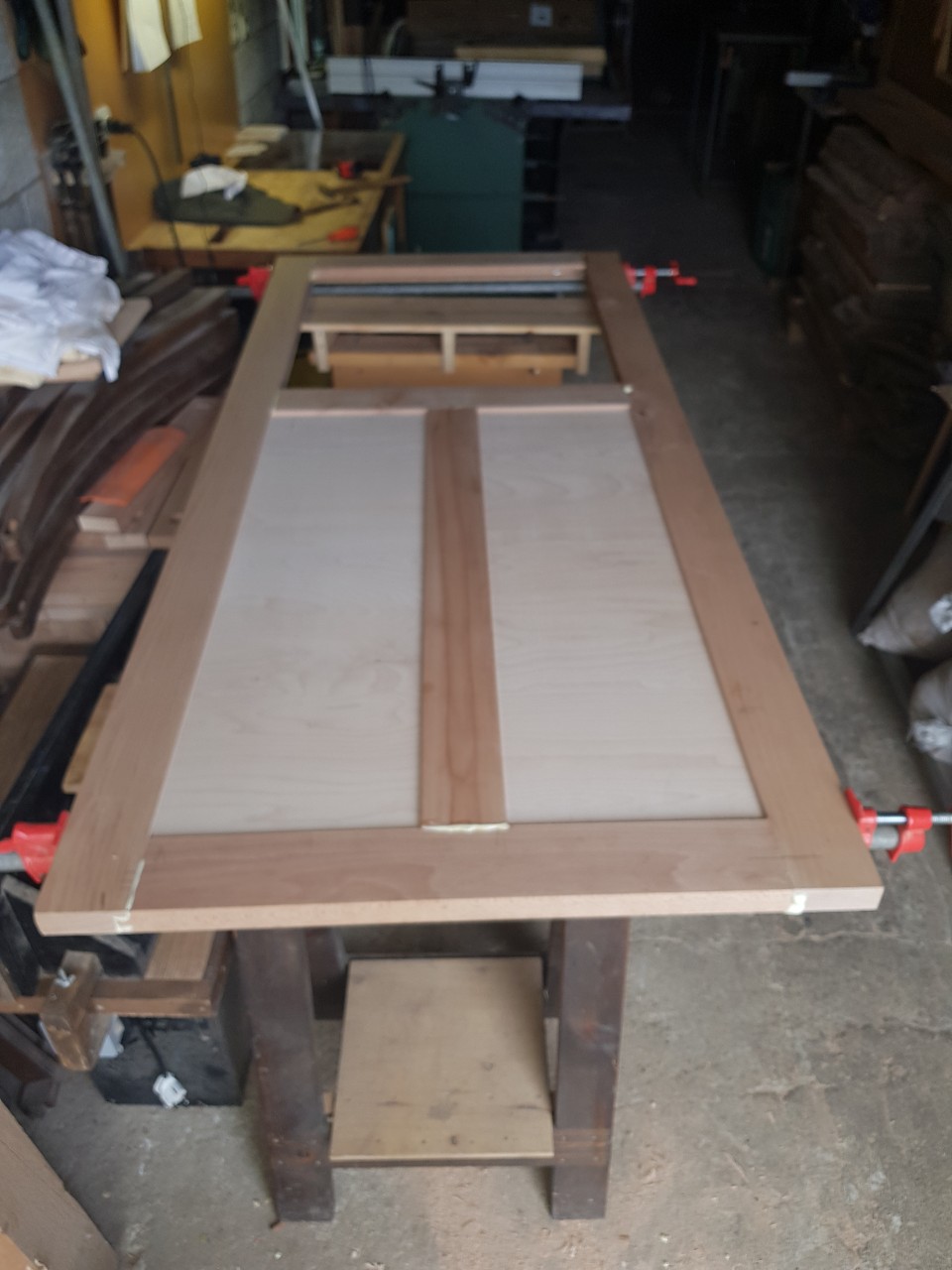

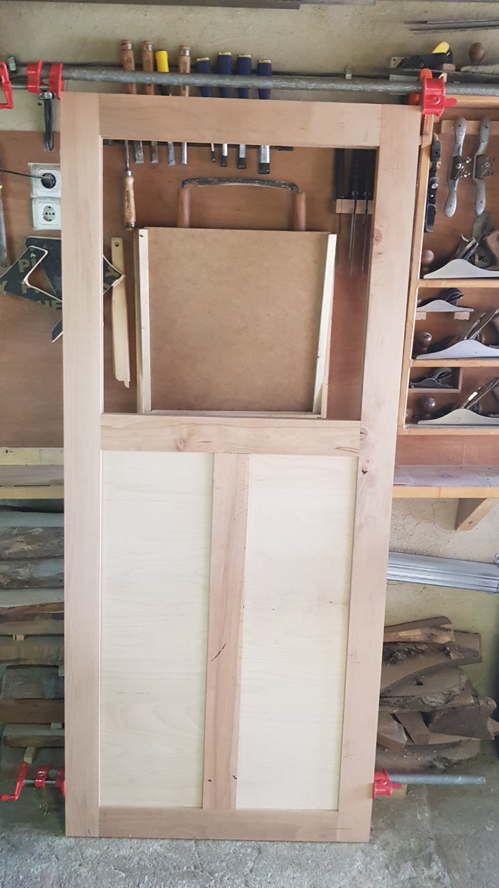

la_bamz
- Мнения: 348
Лепнах я
Днес намерих 1 час свободен и с 2 трнировки смъкнах на 9 мин. Слепихя, не мисля че имаше засъхнало лепило. Искаше ми се да пробвам с полеуретаново лепило. Утре ще видим какво се получи, диагоналите се разминават с 1 мм, доколото с долетка може да се каже с такава точност. идеално права е, няма усуквания, меря с един алуминие профил. Тази също я отпуснах с 8 мм по висока и широка, че да не стане грешка
