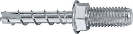

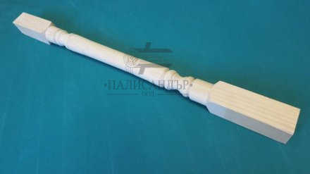

Как да се закрепи надеждно дървена стойка (смърч) за парапет
със сечение 6х6 см към основа от бетон с налепен отгоре гранитогрес?
Желателно е закрепването да не се вижда.
Дали е удачна следната комбинация: винтов анкер за бетон с метрична резба М8 отвън и мебелна гайка отдолу
на стойката? Ще трябва май да се направи и легло да се скрие главата на анкера.
miliad - майстор
чет май 30, 2019 11:11 amРуди написа:
Или така https://www.tashev-galving.com/138+FSR+ ... +++Fischer + анкер гайка в бетона.

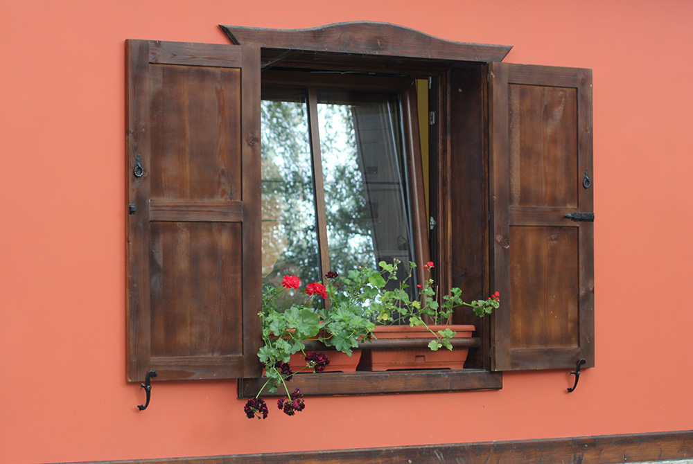

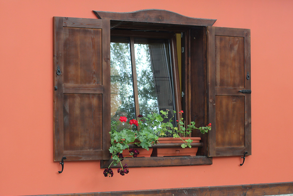

Колеги съфорумци.Имам за задача едни капаци за прозорци.Препоръчайте ми обков за тях имитация но ковани панти защото мисля ръчно кованите не са по джоба но клиента.
themask - специалист
Е то на нашия пазар май много варианти няма... AMIG - друго не се сещам.
https://amig.bg/%D0%BF%D1%80%D0%BE%D0%B ... 0%BE%D0%B2
EDI - майстор
+ за АМИГ.Има и други, но не познават парите .
нед юни 02, 2019 5:01 pmEDI написа:
Тъй де - нали за бюджет говорим :)
