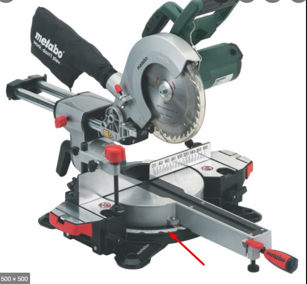

Стегата не я мисли, тя е маркетингова екстра. Смяната на звука най-вероятно е от електрониката за поддържане на оборотите – натоварвай я споерд звука, с времето ще свикнеш да режеш с приплъзване при по-дебели гредички, а не само надолу. А скалата не е трябвало да я лепиш. Обикновено е хваната с два/три болта, като отворите са елипсовидни за да позволява калибрирането на пендулата. Ако реже вярно я остави така, но ако не е ще се наложи да я разлепиш, честно казано не съм обърнал внимание на това метабо как е хваната. Иначе мотора и е най-доброто в нея според мен.
Лепена е, да не бъркаш с тази която е горе при плочата, тази долу дето е до 45градуса е просто алуминиева пластина с двойнолепещо залепена за основата. Нищо чудно звука да е от електрониката при пренатоварване на мотора ( не знаех че има такава) и найстина маи се чуваше когато го напънех на долу повече, после като взех да режа с няколко преплъзвания гачили вече не се обаждаше :)
А, и още нещо, сега ми светна, май наистина си прави за напъването и електрониката, щото същия звук се чува за части от секундата при стартиране на машината, преди да набере скорост диска. Ааа сещам се за още един кусур, можеше да сложат предпазител на спусъка, сега единствения предпазител е палеца за предпазетеля на диска, да ама ако по няква причина искам да го вдигна или съм свалил диска да видя къде пада върху детаила спусъка остава незащитен а ръката ми е върху него, с това ще внимавам повече ;)
PIP - майстор
Аз говоря за разхлабване на черните болтове на клипа за скалата от неръждавейка. Ти друго ли имаш предвид?
Да, за същата става дума, но при мен е залепена, ако трябва да центроваш градуси се мести самия показалец, а ако трябва да се центрова въртящата основа спрямо задните опори за да е ъгъла точно 90 градуса не съм я разглеждал от къде става защото реже вярно.

Аз ползвам топ моделите на Хитачи, които са в един конгломерат с Метабо и при Хитачито също е самозалепващ стикер за ъглите. Стоповете за 0, 15, 22.5, 31.6 и 45 градуса са фабрични и не могат да се калибрират. Калибрирането става от двойния линеал - първо се прави едната страна перпендикулярна на диска, стяга се и след това втория линеал се прави копланарен на първия. И накрая вече докато е заключен на нулата и двата линеала са перфектни си настройваш показалеца да сочи на нулата

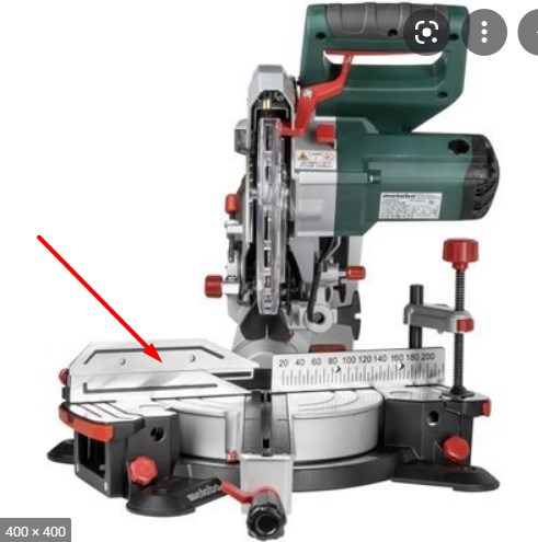

pif4o - специалист
Колеги е тая плочка дето се мандахерца тука ква работа върши, че даже я направили да се мести на ляво на дясно :)
Chefo77 - майстор
Изтегли главата на пендулата към теб, наклони я наляво, свали я долу и я плъзни бавно назад - и сам ще разбереш защо е направена да се движи :) Не я включвай, на сухо.
Иначе служи за подпиране на детайла (перваз например).
