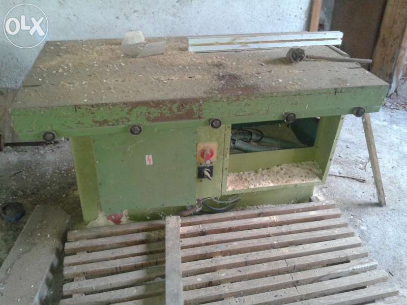

mavryt4o - майстор
да попитам някой виждал ли е такава машина дали е циркуляр защото на мен на такова ми прилича
griffin - майстор
Може да е комбинирано циркуляр фреза, тоя с тия опилки върху и във машината барбекю може да си спретне хихи. :-D
kendal - специалист
И на мен ми прилича на комбинирана фреза и циркуляр ,че и карета си има така като гледам.
