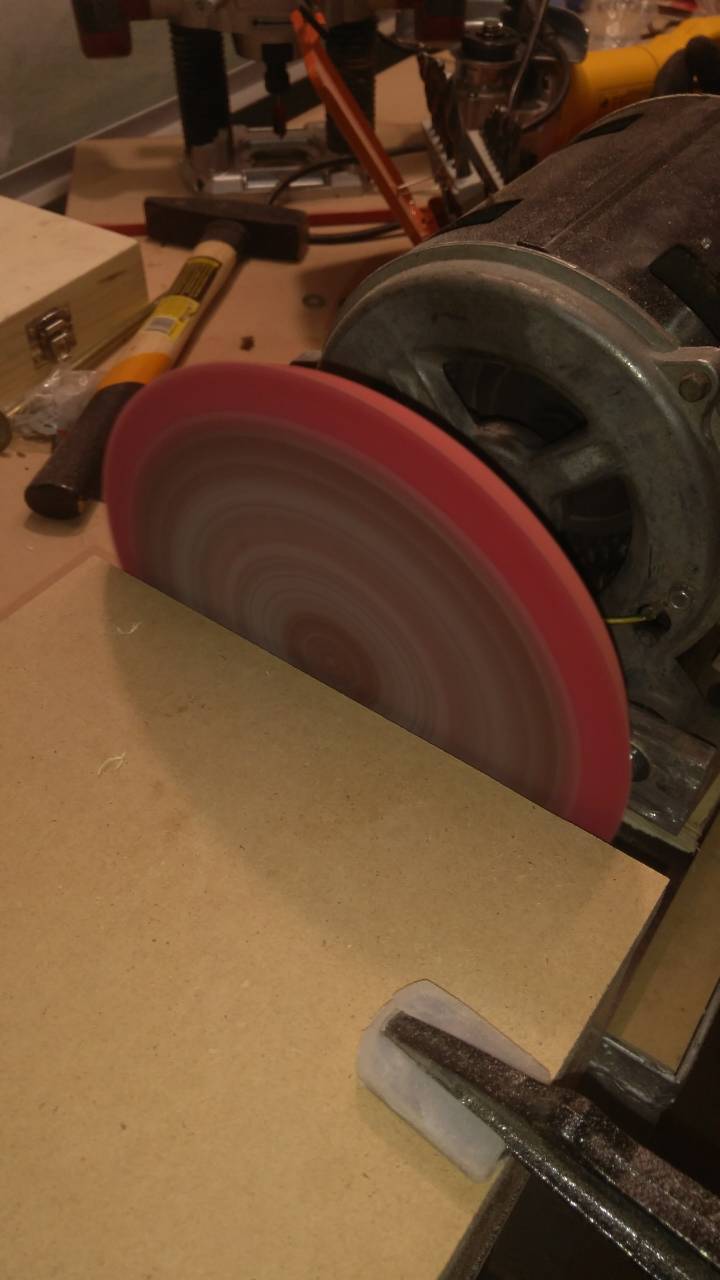

Да се похваля и аз какво сътвори днес. Още не е готово но ще стане. Двигател от пералня готов плот Ф 180 малко ПВЧ и стигнах до тук. В магазина нямаше шкурка велкро на 180 затова за пробата е 150. Не спира при шлайфане дори и на дебели детайли и не бие. Има още доработки но има и време. Лека вечер на всички. Е не ми дава да кача снимки.

EDI - майстор
Да не е голяма снимката, намали я малко.
pgplamen - специалист
Стана намалих я phpbb 3 :)
EDI - майстор
Добре се е получило, ще ти върши хубава работа :partyman:
Има още доста работа но и утре е ден.

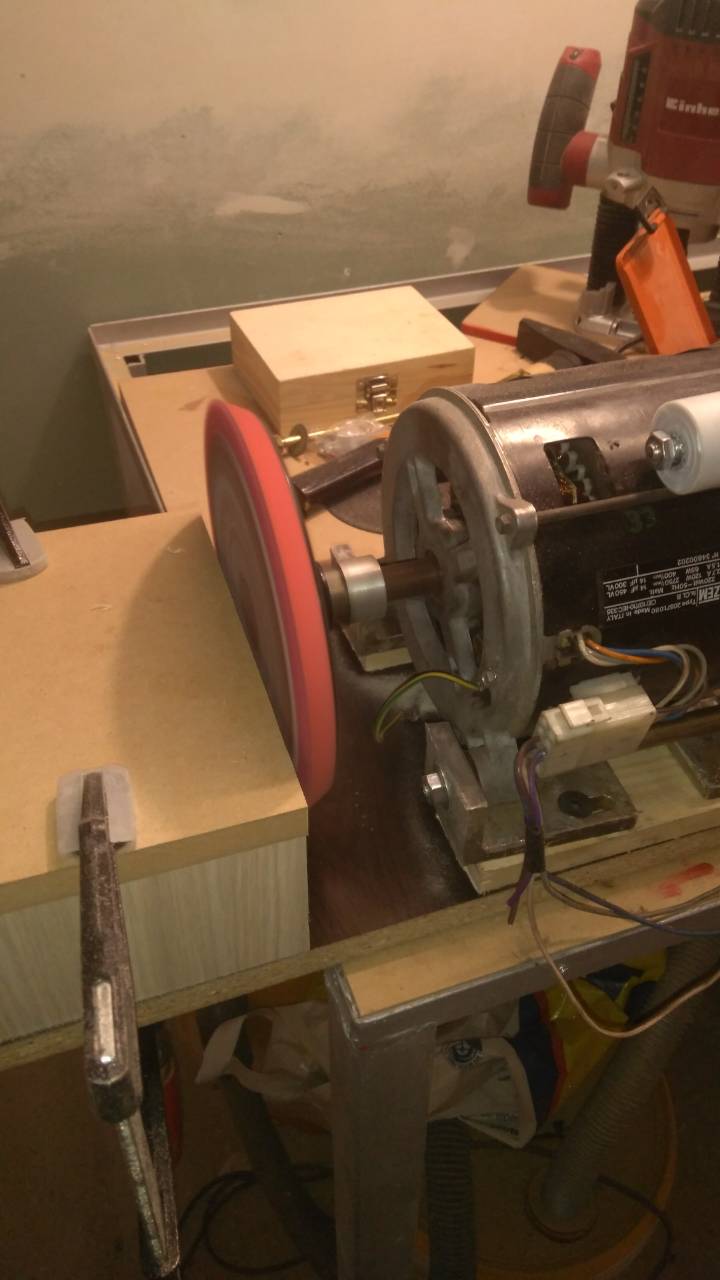

izzyone - напреднал
pgplamen написа:
Как му регулираш оборотите?
Не ги регулирам. Мога бавните да му пусна но нямам идея дали ще е нужно.
ZEDYCUS - майстор
Браво за шлайфчето =D> Пусни и бавните обороти на двигателят, няма да съжаляваш. Има моменти когато са нужни за по точно шлайфане или на материал който не понася бързи обороти. Монтирай копче за ляво и дясно въртене.
